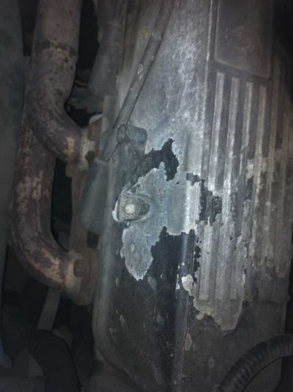

    Собрался менять прокладки, а заодно и решил привести в приличный вид и клапанные крышки. Кто-нибудь тут их красил? Чем лучше загрунтовать и какой краской покрасить? А то видос у них неважный. На кусочке фото видно...
      зачисти от старой краски и Хомерайтом покрась без всякой грунтовки...
        А этот хами температуры, масла не боится?
        • D Не в сети
          D Не в сети
          DIXI
          Та хочется нормально сделать, чтобы краска не отслаивалась. Без грунта как-то стремно. Себе всёж таки буду делать. Хомерайт масла не боится и температуры?

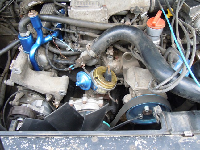

            не...не боицца...у мну года три-четыре как покрасил,не облезает ишшо...
            вот так крышки выглядели в прошлом году

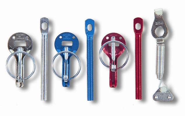

                        Я, кстати, последнее время всё больше подумываю о освоении окраски алюминия и сплавов химико-галваническим методом, результат его многие видели, верхняя плёнка, при соблюдении технологических процессов, получается довольно стойкая к химическим и механическим повреждениям, во всяком случае с краской не сравнить, а выглядит это примерно так.:
