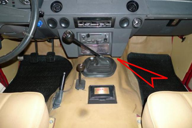

    На панели управления печкой можно рычажком пустить весь воздушный поток на лобовое стекло, вниз, либо экспериментальным путём добиться компромиссного варианта. Ещё одна регулировка (заслонка), находящейся в нижней части печки, спрятана под «бородой» торпеды.
    Путём открытия и закрытия заслонки, можно перенаправлять воздушные потоки в ноги водителя и пассажира, либо на общий обогрев салона в пространство между передними сидениями в направлении задних пассажиров. Положения не фиксированные.

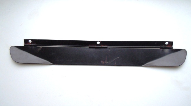

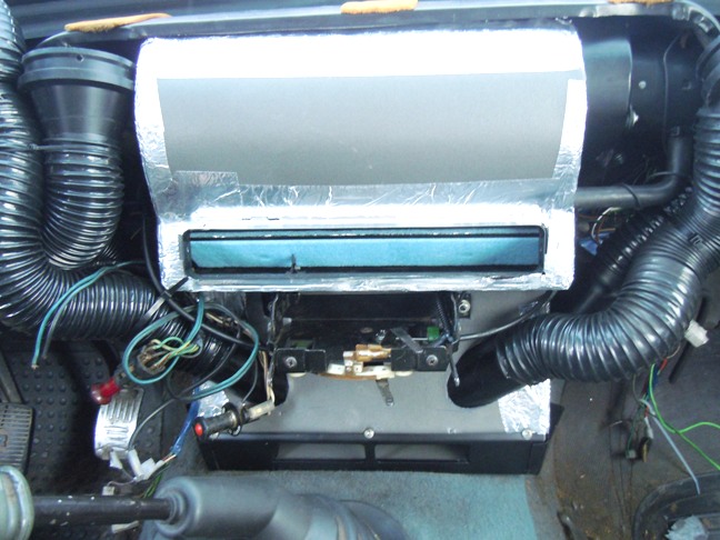

    Собственно так выглядит заслонка:
    Беда в том, что из-за малого расстояния между печкой и пластиком «бороды» ход у этой заслонки до неприличного мал. Уж как это вышло, можно только догадываться. Возможно некоторые даже не догадываются о наличии этой заслонки, по тому как, встречал автомобили, у которых она просто полностью открыта (завёрнута на верх) и прижата «бородой».
    В закрытом положении заслонки и направлением воздушного потока стекло-ноги 50/50, к ногам водителя и пассажира достаточно хорошо поступает тепло, а вот салон начинает остывать, если приоткрыть заслонку, то весь воздушный поток, направленный вниз, уходит в пространство между сидениями и салон прогревается, а ноги начинают мёрзнуть.

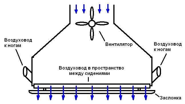

    Происходит это по одной простой причине, объясню схематично:
    Как Вы сами можете убедиться – при открытой нижней заслонке, ни чего не мешает воздушному потоку идти прямо.
      Смысл моей «доработки» - создать на пути воздушного потока некое препятствие, которое направляло бы часть воздуха в диффузоры обдува ног.
      Проще всего было просто открыть заслонку максимально и заклеить часть диффузора, но во первых это создаст препятствие и завихрение воздушному потоку и тем самым снизит эффективность (мощность потока), а во вторых – это «не наши методы». 🙂

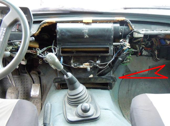

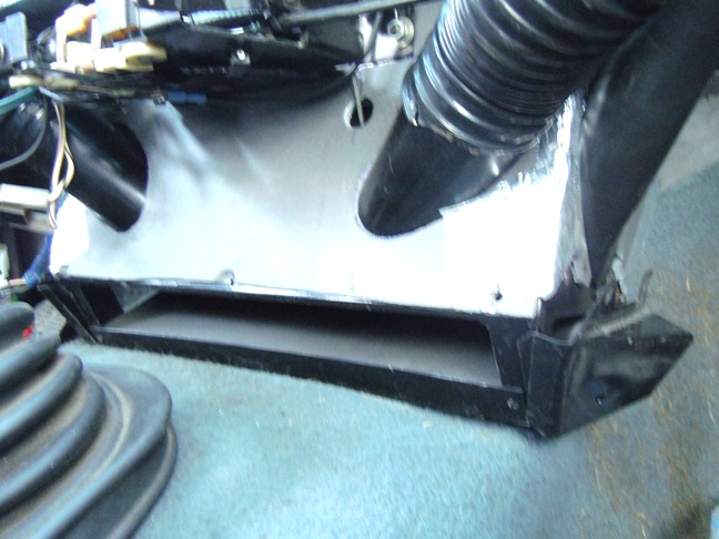

      Я решил удалить заслонку полностью. Сказано – сделано, тем более, что она крепится к корпусу печки 3-мя саморезами.

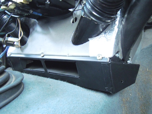

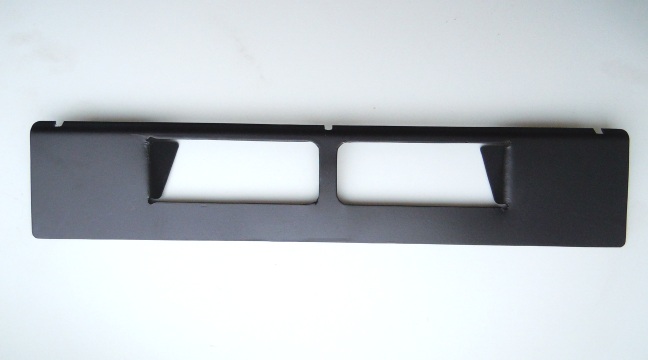

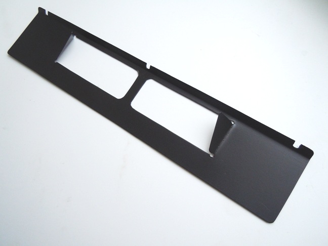

      На её место изготовил из полосы металла новую детальку с направляющими «лепестками».
      Больше по размерам направляющие сделать не представляется возможным, ибо будут мешать перемещению заслонки внутри печки.
      Ну и собственно установил эту детальку вместо заслонки.
      Ну и общий вид.
      В заключении могу сказать – сила воздушного потока к ногам возросла.
