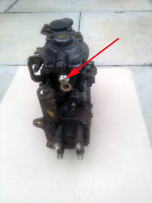

    Течёт насос из отверстия, которое стрелкой показал, это как бы торец какой то фиговины, в которой в середине отверстие.
    Подскажите, что это может быть?

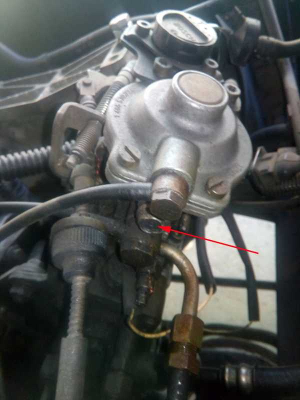

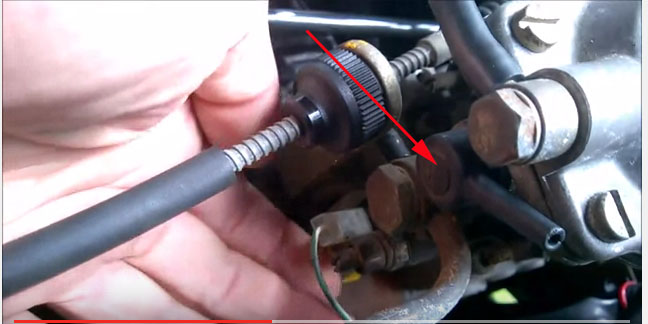

    У меня всё выглядит как на фотке выше, на фотке ниже то же, но с каким то патрубком, которого у меня нет.

        Похоже на обратку ТНВД.Может болт обломился и штуцер на шланге болтается под капотом?

          По идее оттуда соляра не должна идти,причина скорее всего в том что заклинил обратный клапан,поднялось внутрикорпусное давление.Разобрать насос самому не трудно и собрать так же,там либо сальник штока пробило,либо мембрану,если не ошибаюсь то этот пластиковый штуцер на турбину должен идти ,давно уже я ковырялся с тнвд и не помню точно что куда,к сожалению 😊

              Денис,если у тебя под ключ откуда течет то это может быть просто клапан сброса избыточного внутрикорпусного давления,проверь обратный клапан для начала и посмотри ,будет плевать салярой или нет,либо выкрути его,только аккуратно,если не ошибаюсь там должна быть пружинка и шарик,может тупо что попало

                Чёт ссыкотно мне туда лезть .....
                Вот, на фотке стрелкой отверстие, откуда иногда плюётся солярой.

                  Говорю проверь клапан обратки,может не все так страшно еще
                  8-960-577-58-71
                    Нет Андрюх, страшно. Полная капиталка насоса. Уже сделал, катаюсь.
