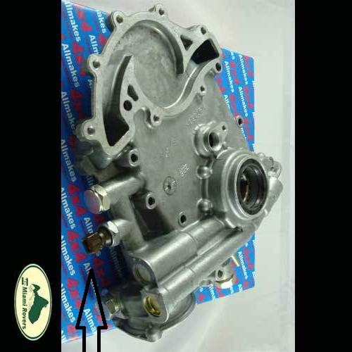

                Может я не тот датчик смотрю если смотреть спереди то с левой стороны под вытускным колектором по середине вкручен в блок или я нетот датчик смотрю
                  датчик в переднюю крышку вкручен...справа по ходу движения...
                    Это Вы смотрите датчик детонации-и перемыкать там ничего не стоит.
                      На схеме №4 датчик давления масла
                      На фото на датчик указывает стрелка
                      • igor-080979I Не в сети
                        igor-080979
                        Да спосибо я его нашол стоит в очень удобном месте я без снятия натяжника к нему не смог подобратся. В общем замыкаю на масссу лампочка горит одеваеш фишку на датчик не горит значит датчику кирдык. Я уж извиняюсь может быть за глупые вопросы просто обладателем пегаса стал два месяца назад по этому некоторые моменты новые для меня по сравнению с другими авто которые были до пегаса.
