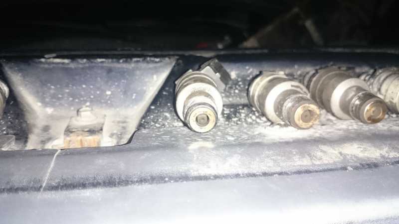

                                я мотор не снимал.... 🙂 постараюсь на неделе посмотреть состояние драйв платы . ну а там видно будет. Кстати снял форсунки родные у них одно боооольшое сопло и оно болтается внутри корпуса

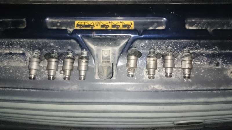

                                        ну вот отчет небольшой о том что сегодня было
                                        форсунки:
                                        старые форсы
                                        вот эти сердечники и болтаются

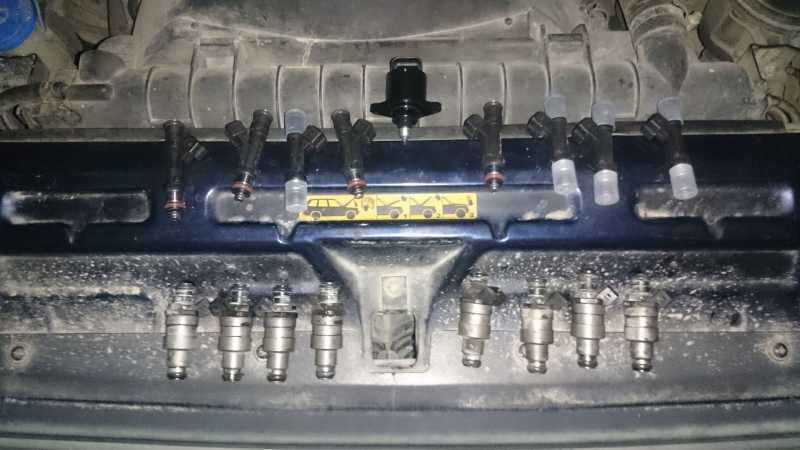

                                        новые форсы и РХХ 🙂
                                        Уже стоят на месте

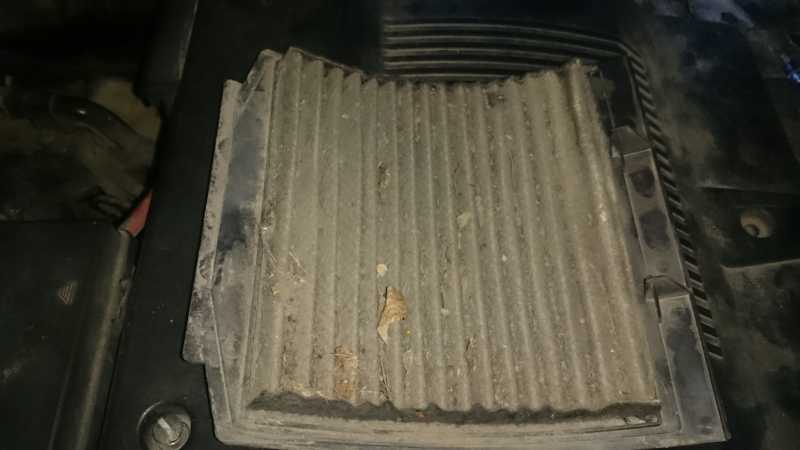

                                        ну а это салонный фильтр 😞
