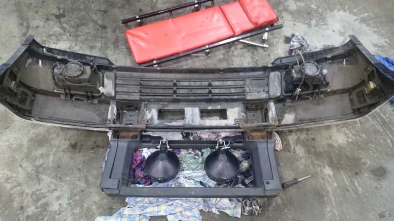

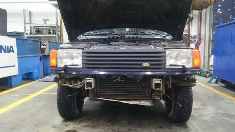

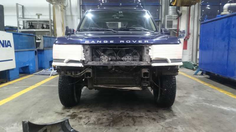

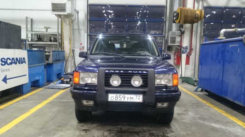

                                          Спасибо товарищу gvadim78 на наше счастливое детство... получил от него посылку. Сегодня установил но еще не подключал, заодно обновил мордашку... так сказать накрасил губки.
