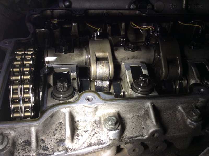

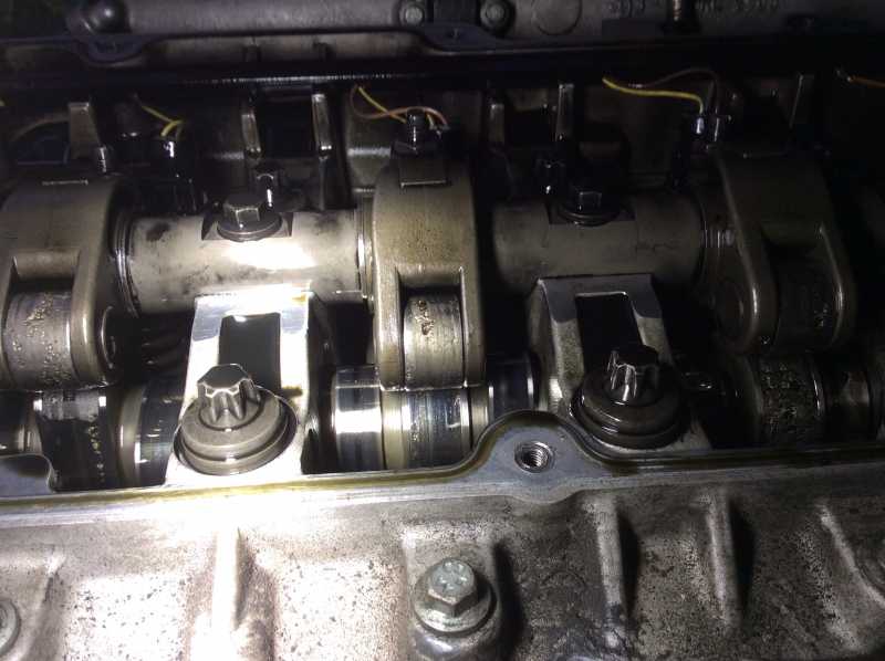

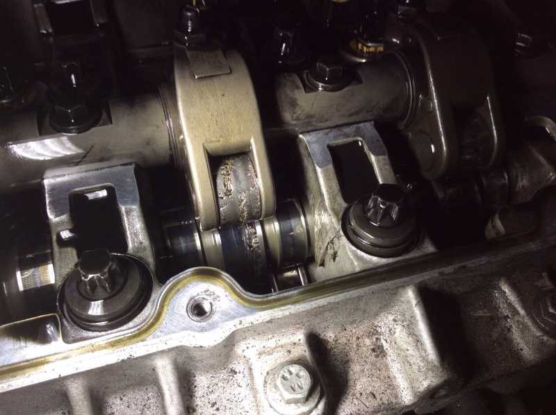

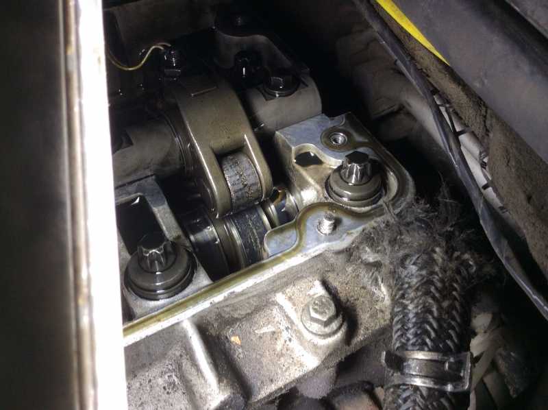

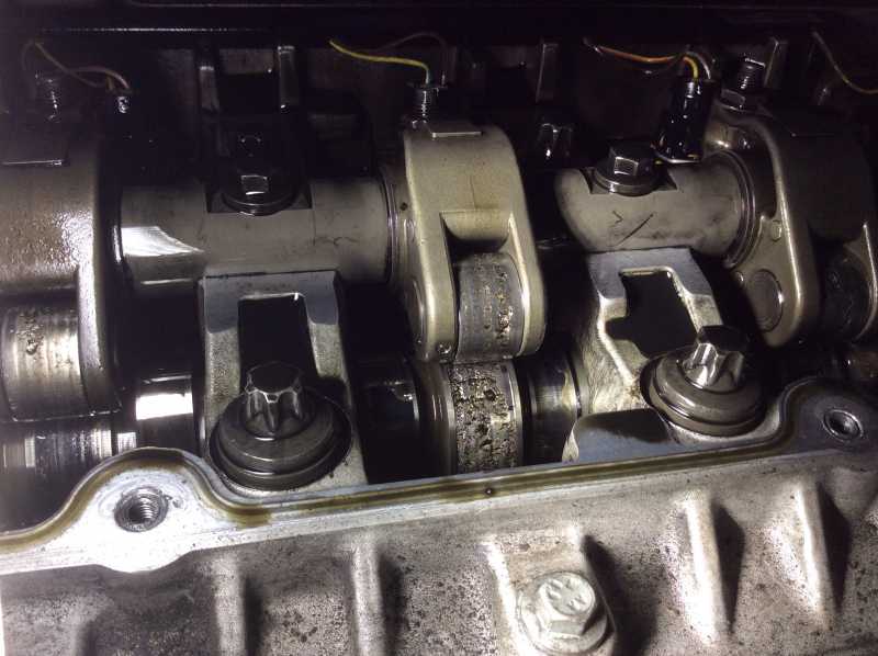

                        Ради интереса выложу фотки. Но таким распред и рокера <a href="https://jlrforum.ru/forum/barakholka-prodazha-zapchastej">форсунок</a> были и до этой проблемы (еще перед поездкой на юга).
                        Фотки с первого по пятый цилиндры.
                        На удивление, рокера клапанов в норме.

                          батюшки свет. а причина? с маслом то что?

                              мне одному так показалось по фоткам роликов рокеров что там явно маслянное голодание !?

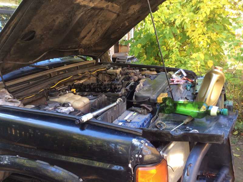

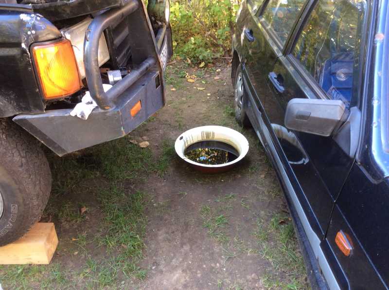

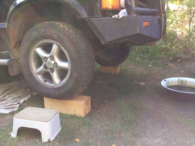

                                Отчет о проделанной работе (сегодня).
                                Слито старое масло, заменен один из масляных фильтров (их 2, один из них роторный).

                                откручены крайние болты коромысла рокеров (рокера, которые давят на форсунки), и при отключеной косе форсунок, сын крутил стартером при снятой клапанной крышке.
                                Из отверстий болтов полилось масло, следовательно масло доходит до этих рокеров, и они смазываются.
                                И откуда задиры на распреде и клапанах непонятно.
