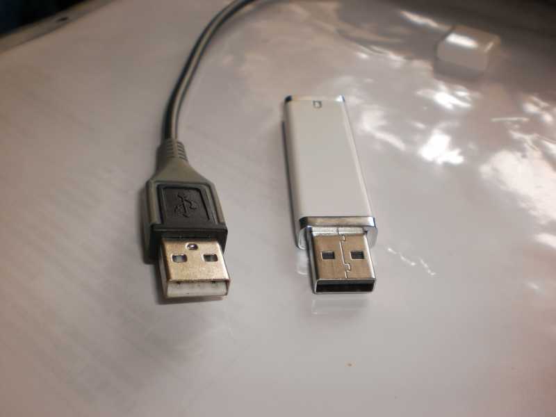

        USB это вроде как вход , куда входит накопитель вроде как флэшка USB на фото она с <a href="https://jlrforum.ru/forum/barakholka-prodazha-zapchastej">проводом</a> . а флешка накопитель рядом вроде так должно быть мне кажется
        Так вот я и думаю сегодня вечером пойду к теле- радио мастеру .чтоб он посмотрел куда припаять эти USB с проводом чтоб потом в нее просто воткнуть эту флешку . какая разница кассета то читается . а почему USB не должен читать . если получится разобраться и сделать все конкретно отпишу и отфоткаю

          тебе нужен еще драйвер, который цифровой сигнал с флешки будет преобразовывать в аналоговый аудио сигнал. Не получится просто припаять проводки, плюс флешка должна управляться чем-то, магнитолла такой функции не имеет

                    Варианты:
                    1. Сделать аудио-вход вместо диапазона АМ. Делается просто, но лично мне не нравится. Фото куда и что паять было где-то на сайте.
                    2. Сделать аудио-вход вместо кассеты. Проблема в том, что пока магнитола не увидит, что кассета крутится звука не будет, нужна обманка.
                    3. Купить эмулятор CD-чейнджера. Есть Yatour у китайцев, есть отечественные Trioma, и пр. Но ценник не особо гуманный, надо твердо знать какой эмулятор брать, т.к. у чейнджеров разные протоколы управления. Даже наличие похожего разъема работу не гарантирует.
                    4. Самый простой вариант - FM-трансмиттер. Звук не ахти, зато переделок никаких.
                    Ну и само собой вариант заменить магнитолу, но подключать не по той схеме, которая на второй странице темы, а по правильной, сигналы брать с линейных выходов головы и конвертировать их в балансный сигнал. Вариант требует еще большего бюджета, чем п.3.
                    Просто так, без танцев с бубном, подключить ни флешку, ни mp3-проигрыватель не получится.

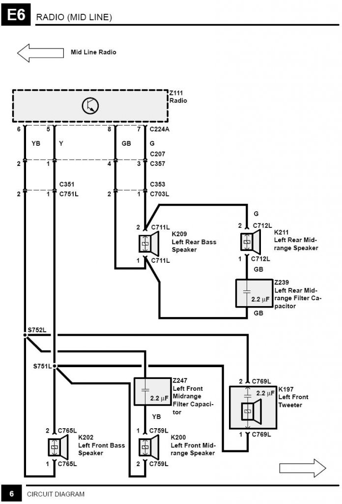

                                      Еще раз: в штатной голове Алпайн усилитель ЗЧ только для саба, остальные усилители стоят в дверях, с головы идет балансный (он же симметричный) сигнал. Подружить с ними нештатную голову можно через схему, которая в правом нижнем углу рисунка. Ну по поводу терминологии правильно, линейный балансый или не балансый. Просто линейным как правило в быту называют несимметричный сигнал.

                                        Ещё есть бюджетный вариант. Подключить акустику к УНЧ купленной магнитолы, напрямую через фильтрующие конденсаторы, не используя усилители в дверях.
                                        Вот вариант схемы "простого" подключения акустики.
