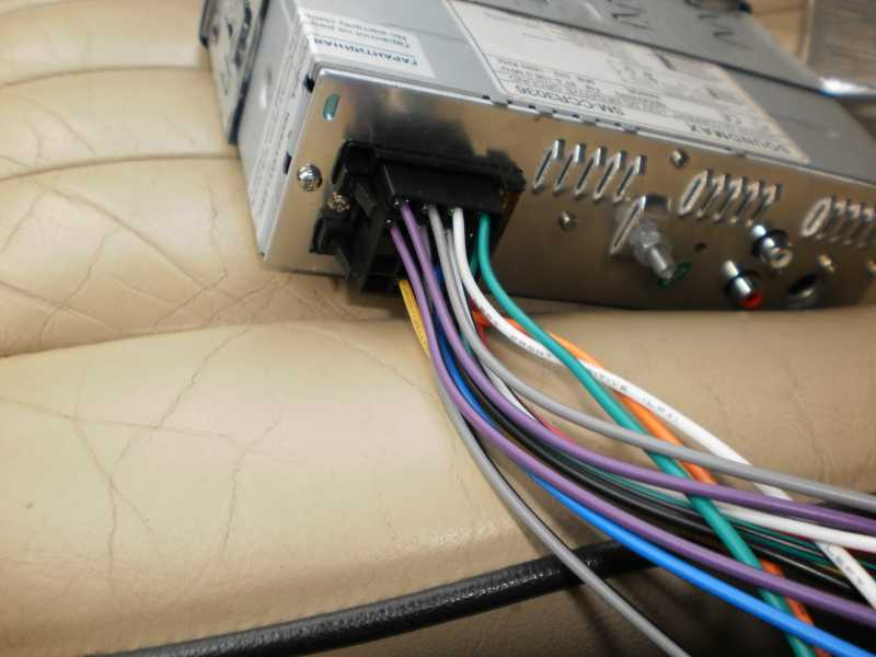

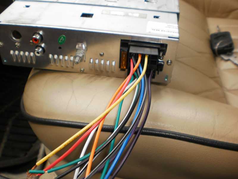

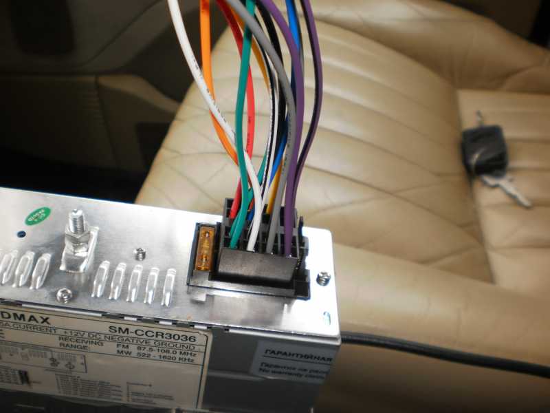

<p dir="auto">Посмотри схему подключения магнитолы, из неё, при включении, должен выходить управляющий плюс для усилителей. Для усилителя антенны он обычно синий.</p>
<p dir="auto">Если ты подашь на управление усилителей постоянный плюс, то они будут постоянно работать и посадят аккумулятор.</p>

<p dir="auto">Управляющий плюс на усилители - серый с чёрной полосой.</p>

<p dir="auto">А упровляющий плюс на усилки какого цвета?</p>

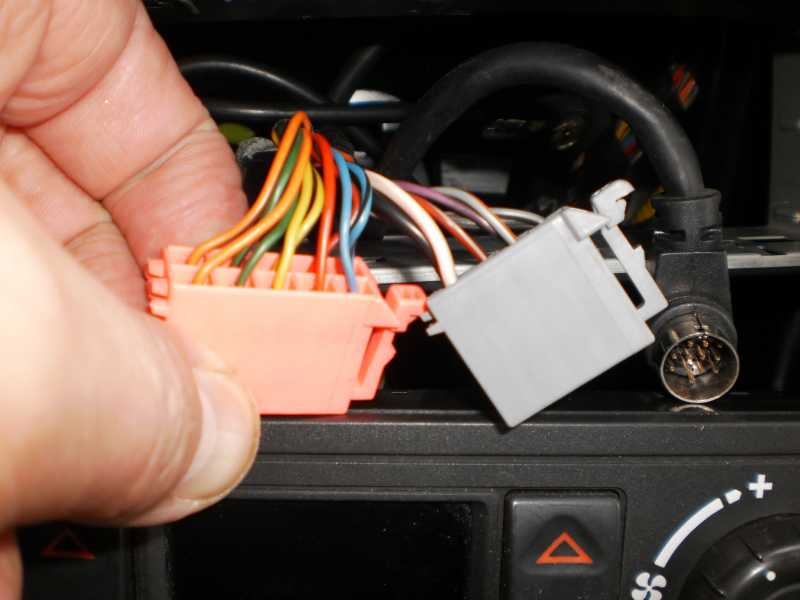

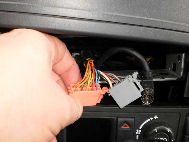

<p dir="auto">В бежевом разъёме провода только от передних динамиков. Красные - правая сторона, жёлтые - левая сторона. От задних провода отсутствуют, должны быть зелёные и голубые.</p>
<p dir="auto">Серый разъём - это питание и масса магнитолы, управляющий плюс на усилители, плюс на усилитель антенны, кнопки на руле, подсветка.</p>
<p dir="auto">Тройной разъём - CD чейнджер и на сабвуфер оранжевый и оранжевый с чёрным</p>
]]></description><link>https://jlrforum.ru/post/20567</link><guid isPermaLink="true">https://jlrforum.ru/post/20567</guid><dc:creator><![CDATA[Сергей83]]></dc:creator><pubDate>Mon, 21 Nov 2016 20:03:00 GMT</pubDate></item><item><title><![CDATA[Reply to Полумертвая магнитола on Mon, 21 Nov 2016 20:00:00 GMT]]></title><description><![CDATA[<p dir="auto">Родные уси не пойдут под простой пион. У пиона выход линейный, а у штатной музыки балансный.</p>
