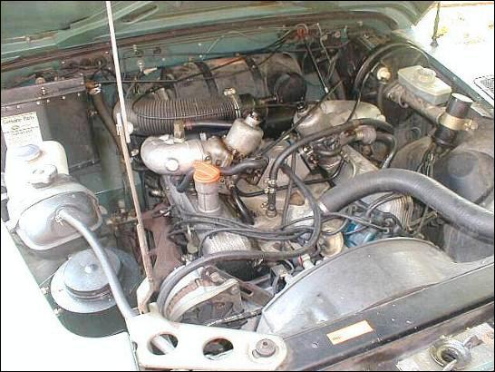

«Покопавшись» в интернете я нашёл изображение карбюраторного V8 и чтобы вы думали – горловина действительно была выше:

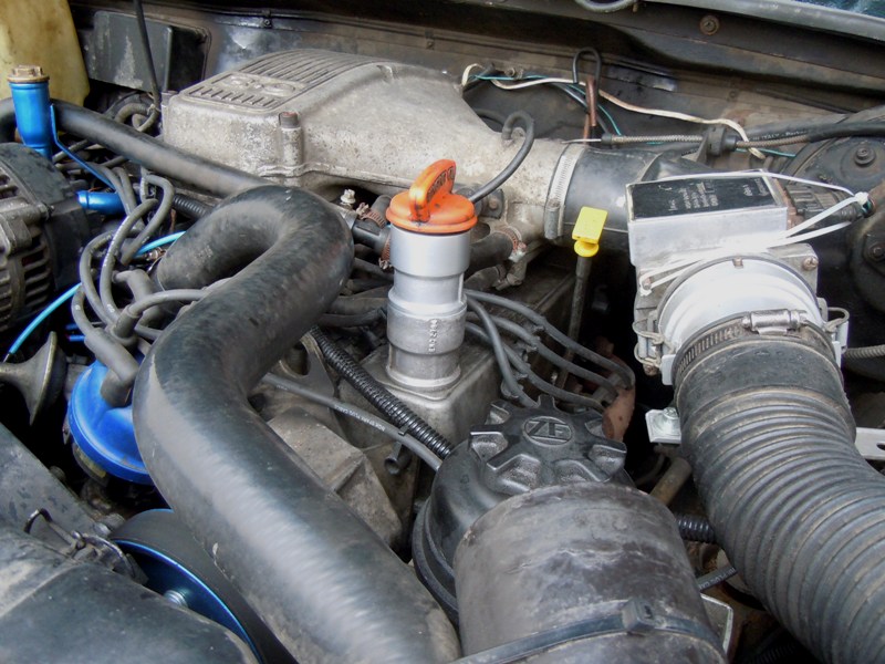

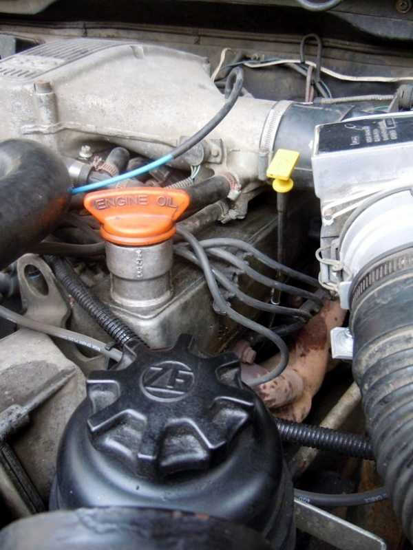

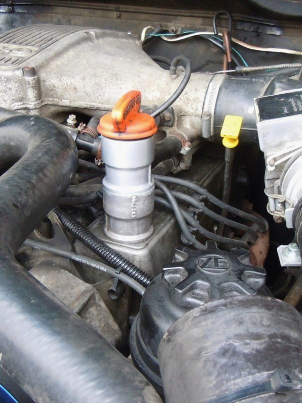

Было:
Стало:
Общий вид:

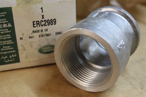

Совершенно случайно наткнулся на эту детальку - "Маслозаливная горловина бензинового двигателя V8 для Range Rover Classic, Land Rover Discovery и Defender - ERC 2989".
Та, которую устанавливал я, имела другой номерок - ERC 2984.
