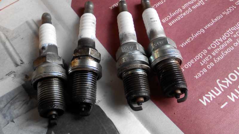

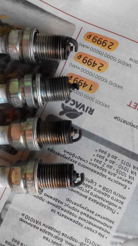

                    а вот такая "шляпа" была у кого-нибудь? RR 2 4.6 GEMS 96год понятно, что заливает, что расход увеличился, что поддымливает... лямбд я не заметил, лазия под ним, их нет, система выпуска варёная уже, думаю каты пробиты... заводится норм, едет вначале неохотно, сильно ревёт и резкого ускорения нет, как-будто за жопу тащат)))) машина у меня не давно... поделитесь тем, что думаете, не очень хочу штудировать заново матчасть)))) на фото свечи в порядке расположения по горшкам...
                    1 фото - правая голова, по ходу движения...
                    2 фото - левая голова по ходу движения авто... самая чёрная, как раз под масл щупом...

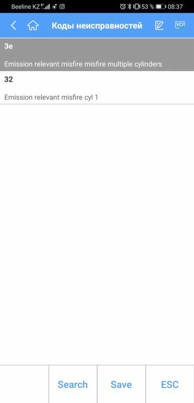

                                  За прошедшее время, заново помыл форсунки, и выявил, что лямбды умерли. Заказал лямбды бош, не универсальные, а которые в оригинале, поставил, напряжение в параметрах. Скинул клеммы акб, поездил день, длительная коррекция по обоим блокам -5,-6%, обогащение по компу ушло. Купил новые свечи денсо ТТ.
                                  Какие проблемы остались:
                                  1. При резком нажатии на газ черный дым вырывается;
                                  2. При резком ускорении в движении кик даун работает не корректно, Двигатель орет обороты в максимум, ускорение не происходит, если нажимать педаль чуть медленнее, происходит переключение и на пониженную и автомобиль разгоняется;
                                  3 при таких ускорениях вылазят ошибки на пропуски в 1 цилиндре и мультипропуски, в нормальном размеренном режиме движения ошибок нет, но при ускорениях чувствуется, что сильно переливает.
                                  В итоге понимаю, что перелив механический, т.к. свечи провода, катушки, ДК, фильтры заменил и на остальные датчики ошибок по диагностики нет, то по-моему, проблема или в уставших форсунках или в блоке топливного насоса с регулятором, хотя форсунки мыл неоднократно и давление проверял. попробую заказать комплект китайских бош форсунок с али экспресса и буду искать комплектный топливный узел с насосом.

                                    после всех действий, осталась только одна проблема, машина уже не дымит черным, попытался убрать все подсосы, при размеренной езде ошибок нет, только плохо ускоряется, а при попытке разогнаться от 0-100 км/ч, появляется ошибка Mixtur adaption factor FRA bank 1, 2 и пропуски в цилиндрах, а сам разгон занимает 24 секунды.
