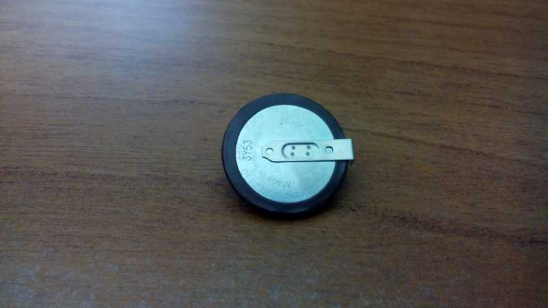

    официалы выставили ключ в 14,5тыс + 1,5тыс за программирование. мне показалось дороговато и, заказав у китайцев оригинальный аккумулятор, я приступил к замене.

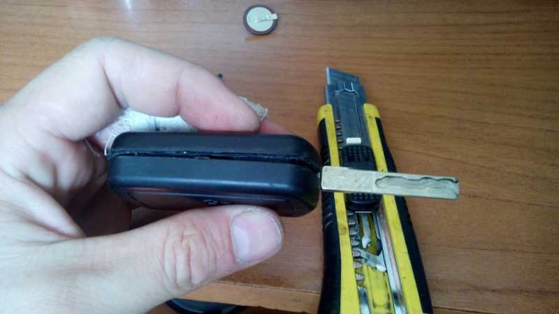

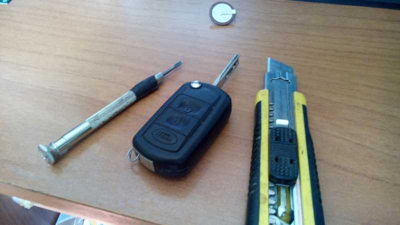

    понадобится качественный нож, крепкая маленькая отвертка, паяльник, желательно паяльный отсос.

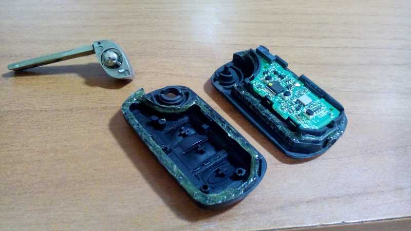

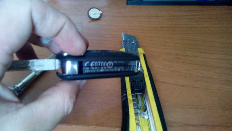

    корпус склеен по периметру для влагозащиты, придется медленно прорезать по шву. глубина реза не более 4мм - это важно, если испортите плату - замена ключа.
    механизм выкидного ключа полностью идентичен папиному.

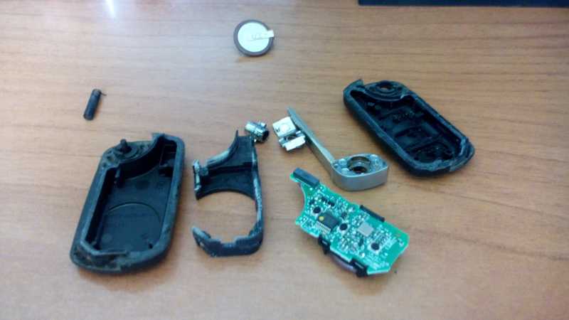

    7

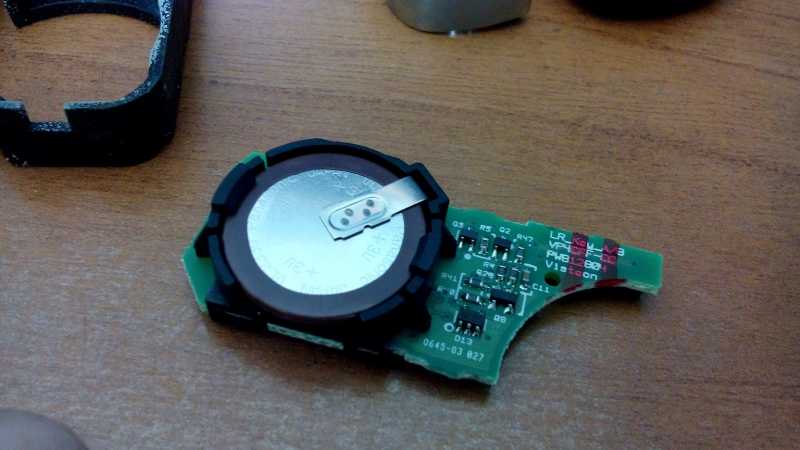

      аккумулятор впаян в плату и фиксируется черным пластиковым элементом. при снятии аккумулятора проявите большую аккуратность, настоятельно рекомендую использовать паяльный отсос для освобождения ног аккумулятора из платы.
      у китайцев такой аккумулятор стоит около 600руб (при курсе 56)
      сборка в последовательности, обратной разборке.

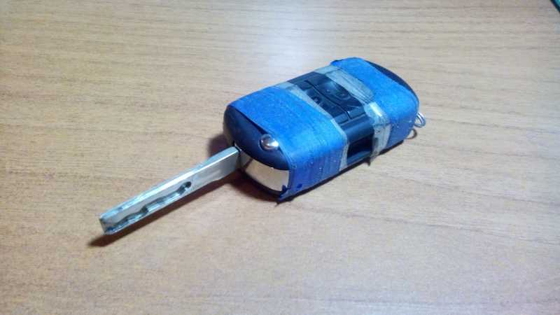

      склеил моментом, зафиксировал до высыхания.
