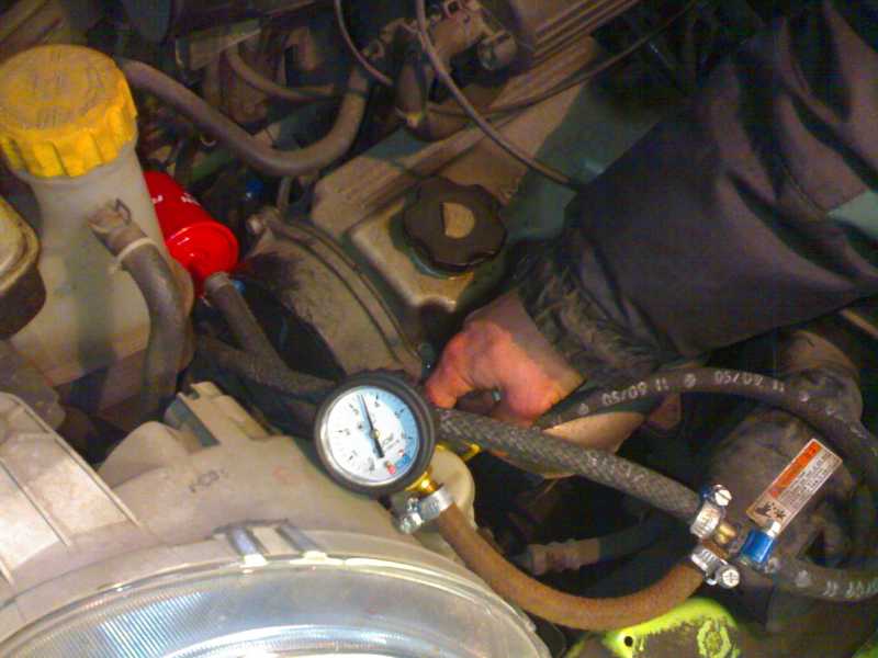

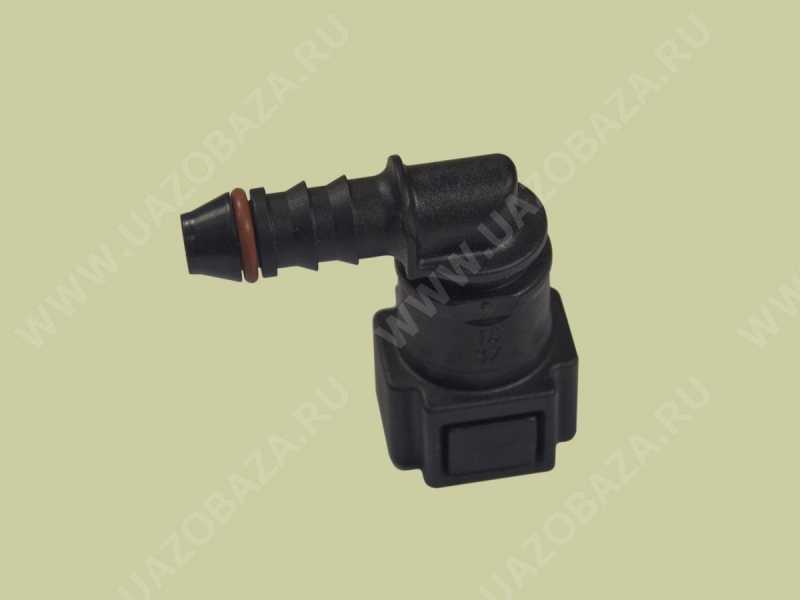

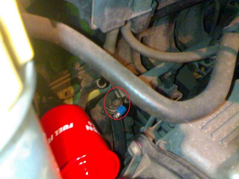

                                        Несколько дней назад я мерил давление топлива на Матизе и вот мой вариант подключения.
                                        Для соединения с быстросъёмным наконечником топливной магистрали я купил фильтр (от инжекторного таза) под быстросъёмные соединения (в принципе нужен только штуцер от фильтра, но я пилить фильтр не стал, а старого не было). Далее шланг от фильтра к тройнику, от тройника к топливной рампе. Я просто одел шланг на рампу и зажал хомутом, но можно использовать наконечник.
                                        Давление при работающем двигателе было 3,8 бар. (по мануалу 3,8 бар), при выключении двигателя давление резко упало до 3,5 бар. (закрывался обратный клапан в насосе) и больше не снижалось.
