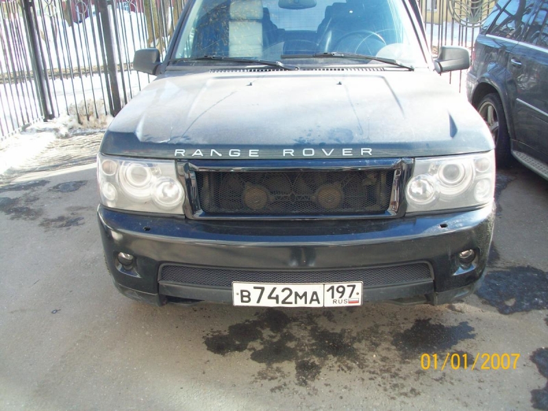

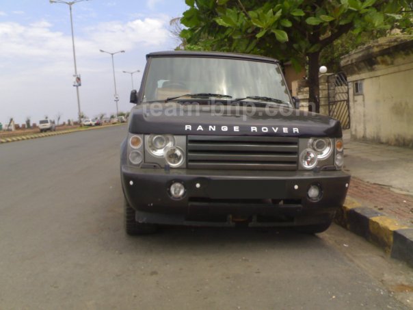

      самому это пипец(( будет криво 100%)) Может купить крыло от спорта и срезать арку)) ? Но лиаз вроде тема)) 700 рублей 1 шт))

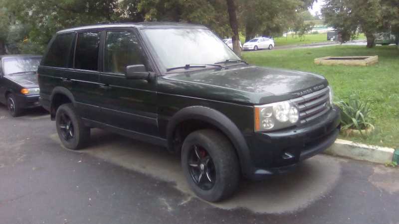

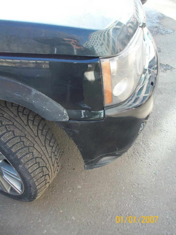

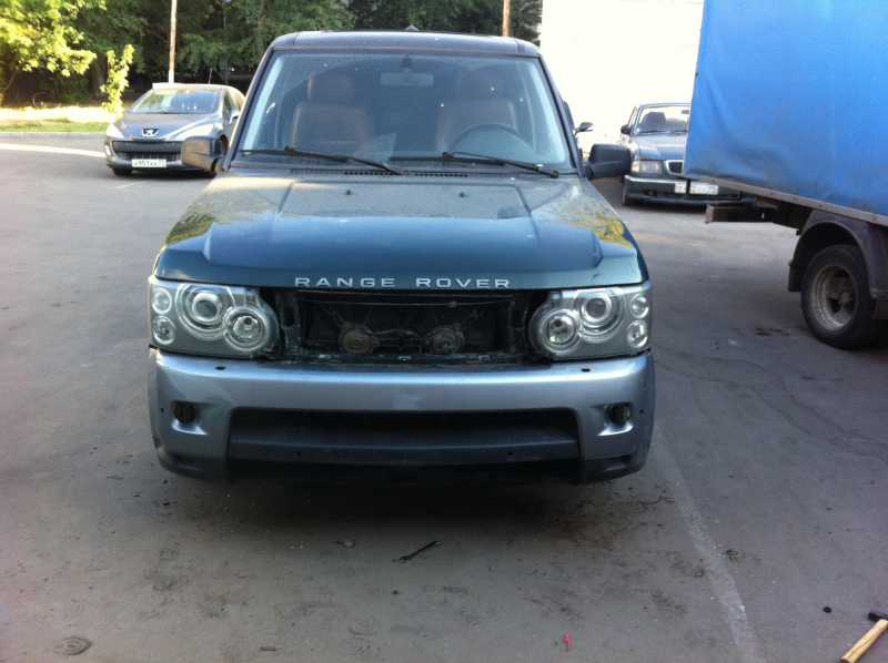

        Как то так

            Приветствую!Понимаю что тема стара ,но вот и я прикупил шпротовские фары.У нас выбора нет что продавали то и взял.Я по поводу -"поторопился".Какое решение есть не сильно кромсать хотя и это меня устраивает ,но хотелось бы сделать красиво .Заранее благодарен.

                Спасибо за ответ и совет по подключению,но меня электрика не пугает там все просто кроме как с запуском системы AFS.Больше меня занимает момент физического внедрения что кромсатт ,что пилить ,а в идеале фото как это выглядит под капотом.Сильно кромсать кузов не хотелось-бы вот меня и интересовало как это по грамотнее делать .Может кто внедрял от шпрота или от мамки нафоткает что было убранно ,вырезано ,высверлено.и.т.д

                  Странный вопрос..про это написано много и мной в том числе..я же тему писал про внедрение мамкиных фар и Рамиля заставил написать(вроде по ним тоже,а не только по врезке топливного фильтра) про шпротовские.. Он себе их внедрял и я лично это внедрение видел,щупал и осматривал..
                  В любом случае,моя тема про мамкины точно есть..там я всё расписал(и фоток куча и с фарами и без фар и распиновка электрики) и не я один..что пилить..что кромсать и по моему именно там и не только,не один раз писал что,мамкины вставляются с наименьшими переделками и без затрагивания номерных табличек..а вот со шпротовскими это не прокатывает,так как они на 1см выше мамкиных..потому категорически не рекомендовал их покупать..если конечно номерные таблички ещё присутствуют на машине и в ПТСе нет отметок о том что они отсутствуют..
                  При внедрении мамкиных либо шпротовских фар,для полного феншуя,самая требовательная и трудоёмкая работа,это доводка углов капота..если есть такое желание.. что бы не было нависания прямого угла родного пегасовского капота,над скруглённым углом фары.. Опять же,в теме по мамкиным фарам это есть подробно с фотографиями с разных ракурсов..

                    Вечеслав я читал и не раз ,но там "мамкина"фара описана .Я на нее и орентировался при покупке ,но все равно купил как оказалось от спорта ну с не привычки попутал .Вот меня этот лишний сантиметр высоты и беспокоит .Я по этому думал может кто от спорта внедрял и что-то подскажет ,какие нибудь нюансы .Но все равно спасибо .Уверенности мне добавил ваш ответ.А то честно сказать очковато такие переделки делать.

                      Могу с уверенностьюдо 99% сказать,что никто ничего не добавит,больше чем сказал я..так как известные мне машины со шпротовскими фарами,распроданы в неизвестных направлениях.. да и было таковых 3-4 штуки..могу конечно ошибаться,если владельцы попросту это не афишируют и нигде от них таковой инфы не было..
                      Хорошо что ты понял в чём разница и то что читал тему про мамкины...в таком случае тебе всё будет гораздо проще . Кстати,я же в теме о мамкиных фарах указывал на разницу фар мама-шпрот и показывал её,что бы было понятно что продают..эта разница сразу видна на любом фото шпротовских,особенно если ещё открыто фото мамкиной...
                      Дерзай и всё получится..В крайнем случае,я бы к примеру пошёл на жертвы ))) 😂 Вставил бы фары убив наклейки на ,,телевизоре,, и сразу бы внёс изменения в ПТС...пришлось бы конечно экспертизу скорее всего пройти(иногда,на других машинах,и без неё прокатывало,штампик сразу ставили и запись в ПТС)..но зато был бы спокоен..
