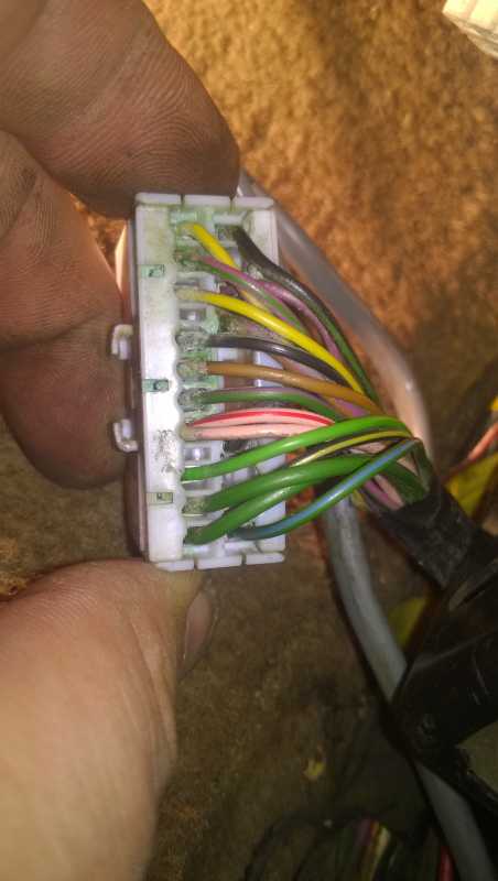

    люди вот проблема нарисовалась такая влючаю зажигание а комп пишет фузе 12-13-14-15 фаулт и отрубается пол машины правая сторона не горят ни фары ни габариты не повторители и подсветка номера! не работает обогрев стекла заднего заднее левое окно задние динамики и еще свет в салоне низ горит а на потолке нет ну еще что то не запомнил!
    ХОТЯ преды все целые!!!!!!!!!!!! куда топить рыльце своё ????????
    добрался до фишки в ногах пассажира вот ее фото может ли это быть причиной этого беспредела???????

      Именно из-за нее может и быть и не только из-за нее,там еще несколько фишек стоит-их проверяй,причем не бегло а так же к каждому проводку подлезь и посмотри.Разъем ампутировать и спивать,причем сразу жилы смотри,могут и глубже прогнить.С левой стороны такой же разъем есть,его так же проверь.
      Провода нужно обязательно пробовать на растяжение..гнилые лопнут..Левая фишка отвечает за подключение к пневме..Думайте! Админ.

        с левой стороны просто как новый а вот этот видимо зацвел((((
        а какие еще фишки у пассажира нужно проверить???? вторая маленькая в хорошем состоянии!!!

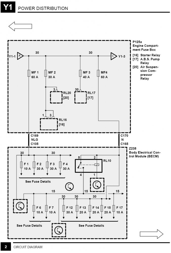

          проверь большие преды в подкапотном блоке...
            окей завтра гляну!!!!!!!!
              Предохранитель MF 4, далее убедиться в наличии напряжения на контакте снизу блока предохранителей, к которому подключен толстый коричневый провод, далее напряжение на этом же проводе на самом BECMе.

                все решилось заменой силового преда на 60 ампер и вырезанием фишки с права у пассажира!!!!
