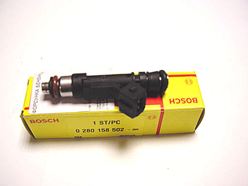

      Так и не появилось решения?
      Какие конкретно форсунки (артикул), встанут (без колхоза) на рестайл 2000г. бош?
        #104
        Бош и встанут, они стоят около 2500 за шт BOSCH 0280155787

                Кто то там писал что 0 280 158 107 е не встают...ребят их надо на место ставить(до упора в коллектор) а не чуть наживлять...95год 4.6 ...встали всё ок
                Только вот родные 107 колечки нужно заменить они маленькие (на фото отметил)
                  #109
                  А кто то просто не внимательно читает....... Они не встают на бош, а не на гемс там весь верх другой

                        В общем... Наверное, это выглядит очевидным, но стоило мне 2 часов времени и 600 рублей на о-ринги, поэтому я напишу об этом в этой теме. В общем, поставид я форсунки bosch из начала темы (а то сименс везде только автэл) - и форсунки частично сверху текут, давление ес-но не держат.
                        Я такой - что за ерунда? Вспомнил, что тут выше по теме есть пост про якобы маленькие о-ринги на боше, поэтому я решил что проблема в них и купил потолще. Вот в процессе повторной замены я и выяснил, что эти самые форсунки bosch надо еще и наверх посильнее протолкнуть в рампу (никак не ожидал, что в коллекторе есть такой большой запас места) - штатные видать из-за толщины неправильно не поставить (потому как когда я рампу для ремонта двигателя снимал такой проблемы не было), а вот с бошем вот так 😜
