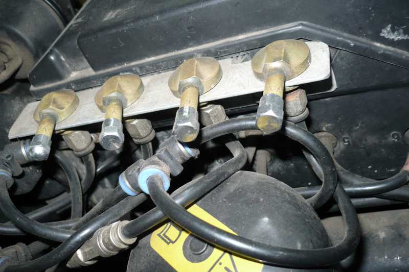

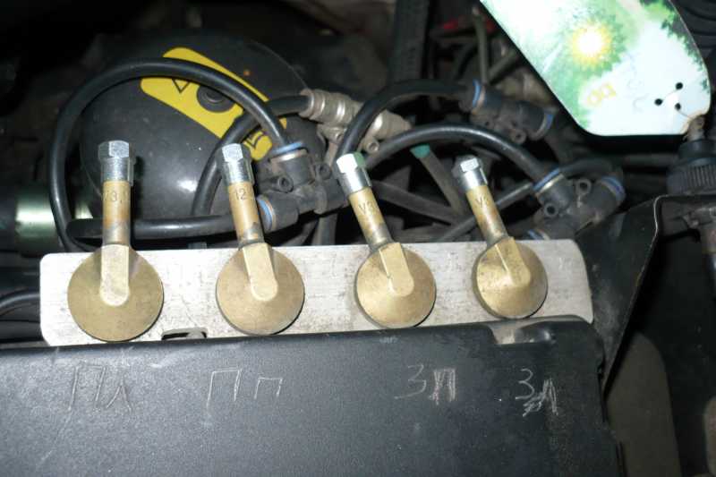

    Покупалось всё на Южнопортовом рынке.
    Соски от какого то трактора скорее всего.
    Там этих сосков разных конфигураций, но мне эти больше понравились.
    Переходников и тройников так-же много разных.
    В соске сверлил отверстие нарезал резьбу и вворачивал переходник с клеем для резьбовых соединений ( что-бы исключить утечку воздуха) .
    Трубки нужно изгибать по месту предварительно нагретыми строительным феном,что бы исключить перекос в соединении трубка-тройник,который может повлечь за собой утечки.

      зачетная штуковина...
      Было бы здорово, еслиб еще размерчики и номера деталюх приложил.
      Типо тройник такой то размеры такие то...трубка такая то длина такая то количество Н штук
      А вот интерестно...
      у нипелей колесных диаметр 8мм, наши трубки 6 мм (что вызывает некоторое неудопство при монтаже в полевых условиях)
      если присобачить вместо тракторных металлических, нипеля но через переходники 6х2 + 8х1 (вбока 2 отверстия на 6, а вверх 1 на 😎 ...тож наверно клево будет.
      тем более что трубочки будут вверх торчать, что (ИМХО) удобнее при накручивании шланга от компрессора...
      ну этт я в качестве вариаций на тему... :whistle:

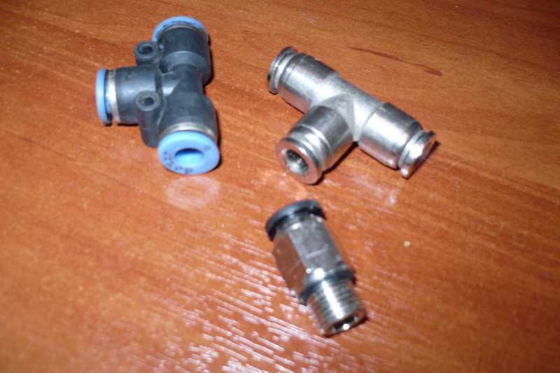

        Тройники под трубку диаметром 6мм..вот и все размеры 😂
        Трубки купите 3 метра,хватит..
        В таком исполнении как на фото №2 запросто будут утечки в таких тройниках,где трубки входят..потому что тройники дешёвые и имеют одно кольцо всего,при перегибе трубки в месте входа практически всегда сифонят..так что трубки необходимо ставить что бы ровно выходили из тройников..

          Угу, пластиковые тройники не хорошие, ох и намучался я с ними прошлой зимой. Как только чуть приличный мороз надавит - начинают травить сильно.
          Те что на фото..хоть пластиковые..хоть металлические..все фигня дешёвая...Админ.

            в тройниках по два колечка, система эта стоит уже как 3 года и утечек нет, трубки нужно изгибать по месту предварительно нагретыми строительным феном,что бы исключить перекос в соединении трубка-тройник,который может повлечь за собой утечки.
            На импортных грузовиках стоят пластиковые тройники, штуцера и уголки утечек воздуха не наблюдается.
            Выделил красным важное..что нужно было сразу написать в первый пост!! Админ. B)

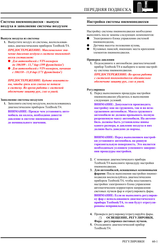

                                В книжке указано общее давление для 4-х колёс. Написано же "Максимальное давление воздуха в системе".
                                Берём калькулятор и считаем:
                                Для первого варианта 13.7 : 4 = 3.425 bar
                                Для второго варианта 11.8 : 4 = 2.95 bar
                                Что не ясно?
                                  Что не ясно?
                                  Не ясно то, что там указано максимальное давление в пневмосистеме и оно общее для всех баллонов, поскольку они связаны между собой через блок клапанов. И давление там указано пиковое, которое может быть достигнуто в результате удара в баллон, то есть фактически "давление разрыва". Трубки подвода-отвода к баллонам, ЕМНИП, до 40 атм. держат.
