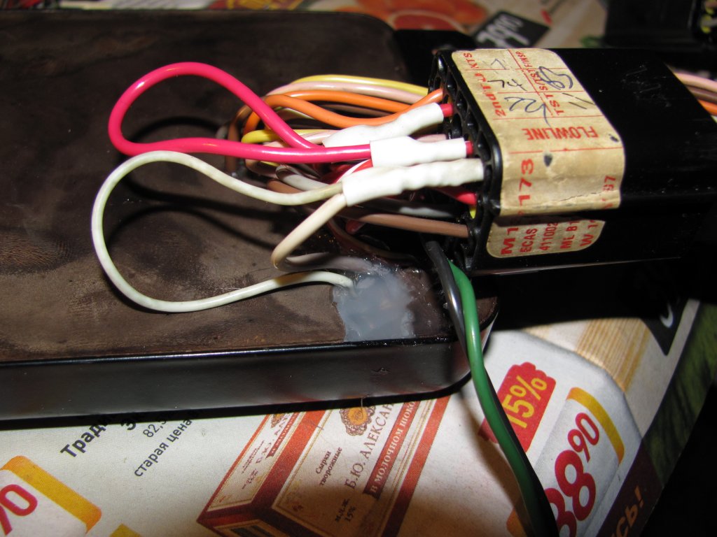

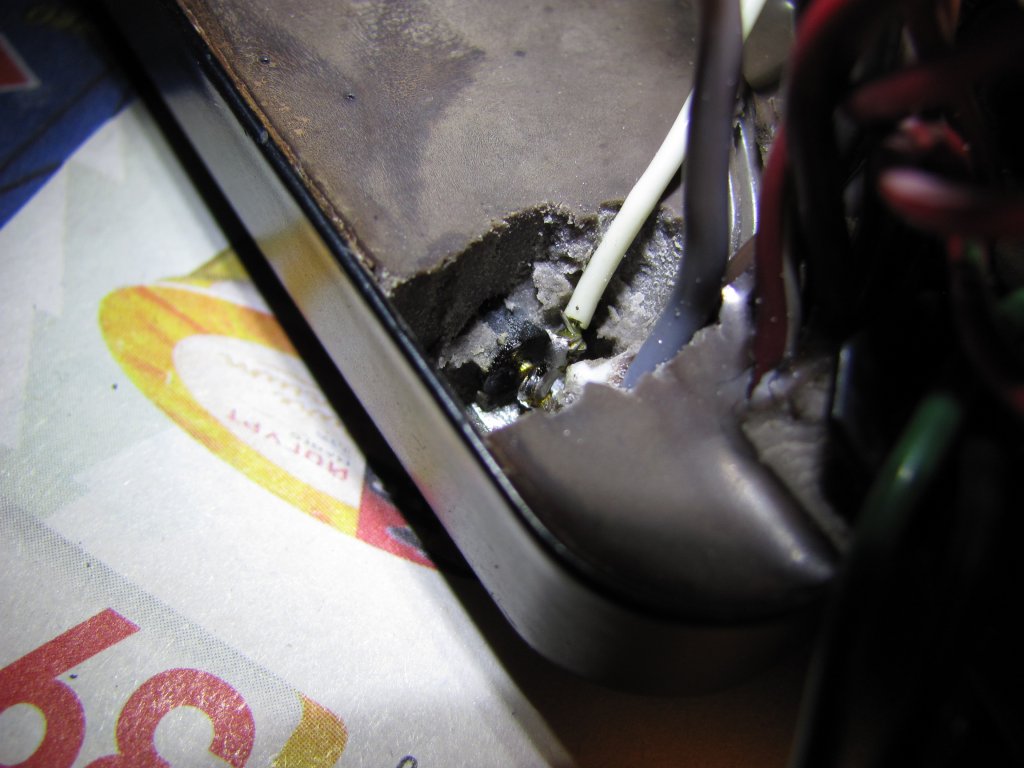

    Варианты ремонта.
    Разбирать до такой же степени драйвбокс, как разобрал его я, конечно же опасно, можно его сломать. Особенно опасно, если он у Вас один.
    Если Вы обнаружили, что нет контакта у сигнального провода верхнего разъёма, то придётся, как минимум расковырять середину, чтобы кинуть перемычку с резистора на соответствующий провод. Про перемычку я пишу, чтобы не разбирать драйвбокс полностью.
    Вот эти резисторы к которым подходят сигнальные провода.

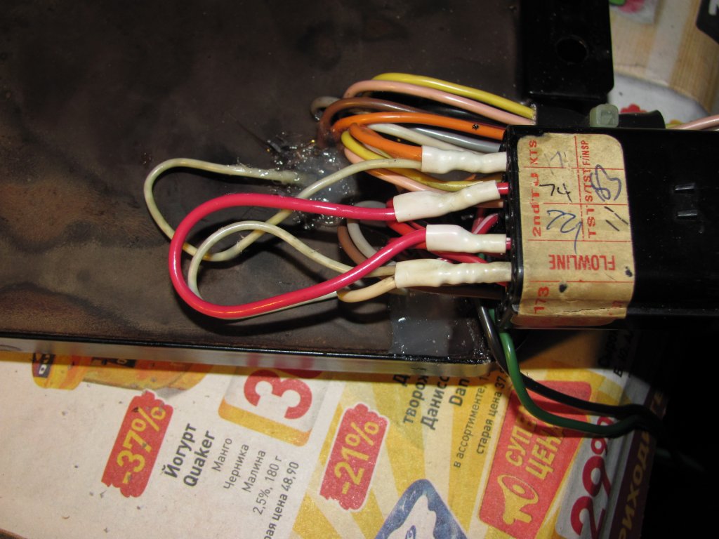

    Если нет контакта у любого красного плюсового провода нижнего разъёма, идущего к соленоидам клапанов, то можно просто кинуть с него перемычку на любой другой красный провод.
    Если нет контакта у минусового провода соленоида (оранжевый, жёлтый, розовый, серый, коричневый или белый провода) нужно расковырять компаунд рядом с этими проводами (см .фото). Под компаундом есть шесть мощных диодов, повредить их сложно. Методом прозвонки (между анодом и проводом с плохим контактом) ищем нужный нам диод и припаиваем перемычку между анодом диода и не контачащим проводом.
    Фото с примером.
    Буковок в этом эксклюзивном))) отчёте натыкал много, надеюсь пригодится…
    P.S. Детали применённые в этом блоке стоят копейки. В массовом производстве его себестоимось наверное рублей 100. В данный момент стоимость нового драйвбокса в забугорных магазинах колеблется от 150 – 260 фунтов. У нас цены на него начинаются с 19000 руб.((((((((((

                            Но зато я произвёл локальное вскрытие брайвбокса, который стоит на машине и сделал перемычки, как я предлагал в начале темы.
                            ССЫЛКА Пост № 3, заголовок "Варианты ремонта".
                            С перемычками всё нормально работает с декабря 2015 года. Всего мне пришлось припаять три перемычки.
