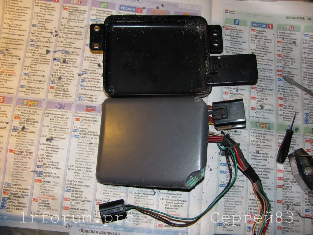

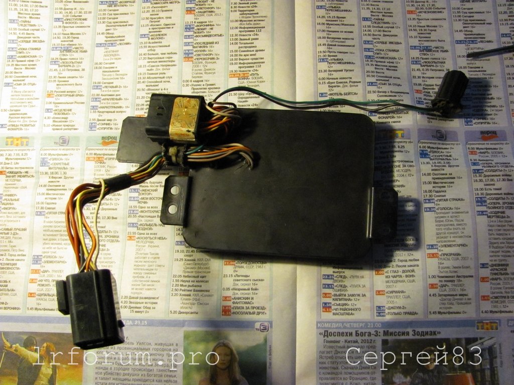

<p dir="auto"><strong>Вскрытие</strong></p>
<p dir="auto"><img src="/assets/uploads/imported_images/3/i-395945.jpg" alt="" class=" img-fluid img-markdown" /></p>
<p dir="auto">В начале я аккуратно отковырял компаунд по периметру (компаунд похож на силиконовый герметик и ковыряется достаточно легко).</p>
<p dir="auto"><img src="/assets/uploads/imported_images/3/i-395944.jpg" alt="" class=" img-fluid img-markdown" /></p>

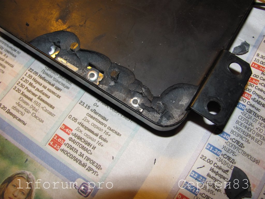

<p dir="auto">Далее я стал подогревать компаунд строительным феном, он стал мягче и я предварительно очистил плату вот до такого состояния.</p>
<p dir="auto"><img src="/assets/uploads/imported_images/3/i-395943.jpg" alt="" class=" img-fluid img-markdown" /></p>
<p dir="auto">Далее я разогревал феном корпус драйвбокса и аккуратно, в начале проволочным крючком, а потом отвёрткой, пытался приподнять и раскачать плату. После нескольких циклов нагрева и раскачки мне удалось извлечь плату из корпуса.</p>
<p dir="auto"><img src="/assets/uploads/imported_images/3/i-395942.jpg" alt="" class=" img-fluid img-markdown" /></p>

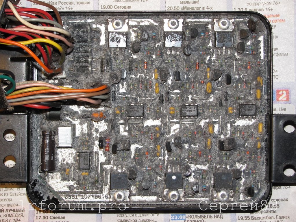

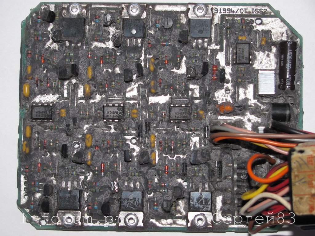

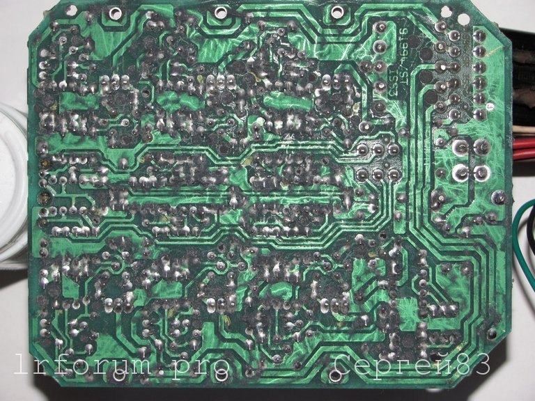

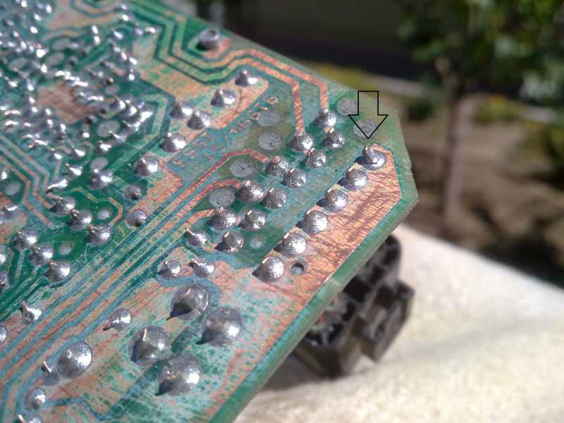

<p dir="auto">Для изучения конструкции платы и проверки пайки я расчистил плату вот до такого состояния.</p>
<p dir="auto"><img src="/assets/uploads/imported_images/3/i-395941.jpg" alt="" class=" img-fluid img-markdown" /></p>
<p dir="auto"><img src="/assets/uploads/imported_images/3/i-395940.jpg" alt="" class=" img-fluid img-markdown" /></p>
<p dir="auto">Чистил маленькой отвёрткой на холодную.</p>

<p dir="auto">Целый вечер удалял компаунд со стороны платы, со стороны деталей не трогал. Зубной щеткой  хорошо пошло. Вычистил практически идеально. Видимых проблем не было поэтому отдал спецу по электронике. Вот он проблем там нашел кучу по пайке. Под хорошим увеличением налицо куча кольцевых трещин. При пропайке припой ваще стал проваливатся, ножки многих деталей окислились и припой не приставал к ним, а на некоторых вообще отошел. Пришлось ему повозиться, но мастер он классный и под увеличением всё пропаял и проверил. Кроме того, родной припой то ли от возраста, вибраций и компаунда чуть ли не крошился при пайке.</p>
<p dir="auto">При сборке плату ничем не заливал, просто вставил в корпус и прошел по краю герметиком. Подложил резиночку между драйв-боксом и блоком клапанов, чтобы плата плотно держалась, и все собрал. После пропайки разница мгновенна, видимо, мне это давно надо было сделать, ибо пару лет авто не совсем ровно иногда стояла. Теперь же идеально поднялась и стала ровно, а раньше был некоторый завал на правую сторону и не выбирался прогой. День поездил, пока все отлично. Ранее она всё время заваливалась немного на правый бок и всё время его выравнивала. Теперь такого нет и всё время ровно. Поездим еще и посмотрим как будет дальше.</p>
<p dir="auto">Вывод. Драйв бокс стоит перепаивать если есть хоть малейшие непонятки с пневмой. А то и даже если их нет. Ничего сложного там нет, нудно только компаунд сдирать и нужен классный электронщик с опытом и микроскопом или мощной лупой.)))) За столько лет там образуются кольцевые трещины и начинаются плавающие глюки.</p>

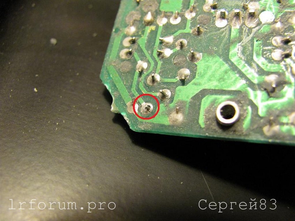

<p dir="auto">Но зато  я произвёл локальное вскрытие брайвбокса, который стоит на машине и сделал перемычки, как я предлагал в начале темы.</p>
<p dir="auto"><a href="https://jlrforum.ru/forum/pnevmopodveska/1278-ustrojstvo-i-neipravnosti-drajv-boksa-drive-box-anr3900-shokoladka">ССЫЛКА</a> Пост № 3, заголовок "<strong>Варианты ремонта</strong>".</p>

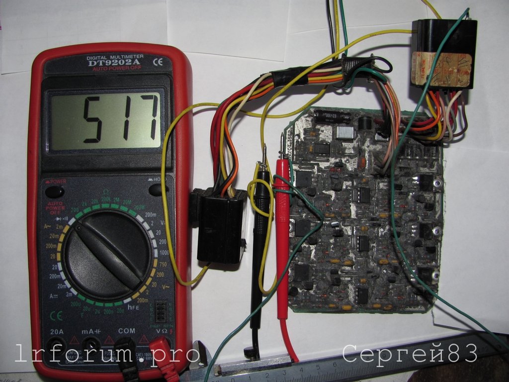

<p dir="auto">С перемычками всё нормально работает с декабря 2015 года. Всего мне пришлось припаять три перемычки.</p>
<p dir="auto"><img src="/assets/uploads/imported_images/3/i-404873.jpg" alt="" class=" img-fluid img-markdown" /></p>
<p dir="auto"><img src="/assets/uploads/imported_images/3/i-404874.jpg" alt="" class=" img-fluid img-markdown" /></p>
<p dir="auto"><img src="/assets/uploads/imported_images/3/i-404875.jpg" alt="" class=" img-fluid img-markdown" /></p>

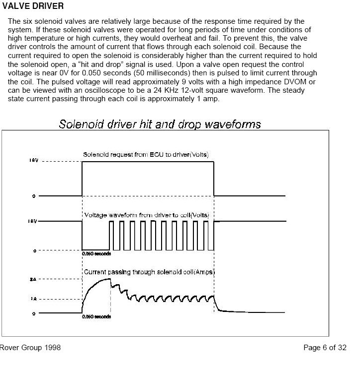

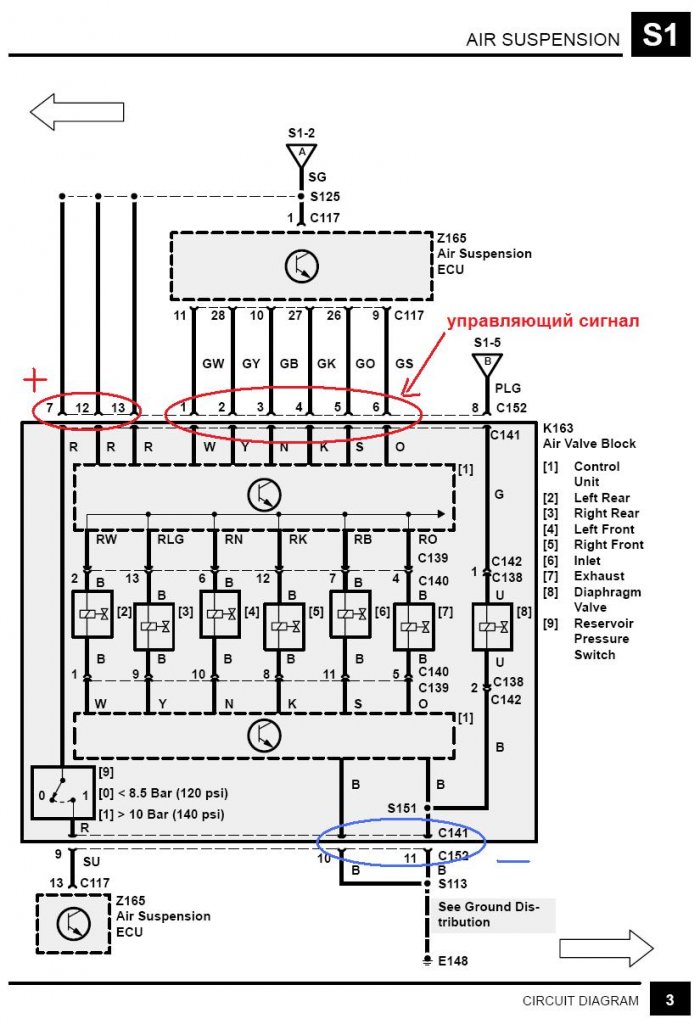

<p dir="auto">Для управления каждым клапаном от блока управления подвеской идёт отдельный провод.</p>
<p dir="auto"><img src="/assets/uploads/imported_images/BECM/i-403966.jpg" alt="" class=" img-fluid img-markdown" /></p>
<p dir="auto">Вот такая форма сигнала подаётся на шоколадку от блока управления подвеской для управления клапаном (верхний график).</p>
<p dir="auto"><img src="/assets/uploads/imported_images/BECM/i-379531.jpg" alt="" class=" img-fluid img-markdown" /></p>

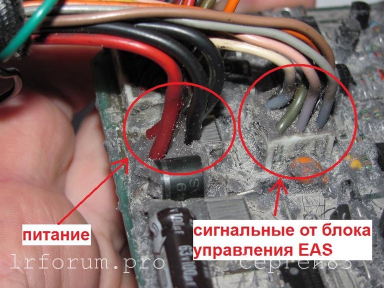

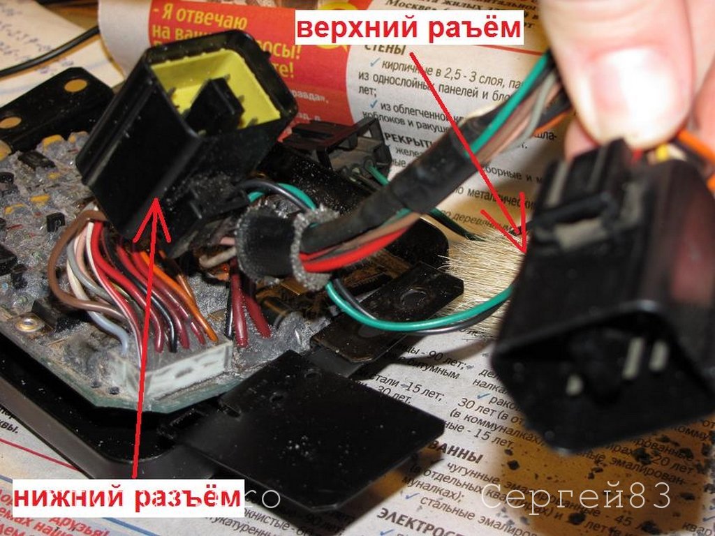

В нижнем разъёме осталось прозвонить ещё шесть &lt;a href="<a href="https://jlrforum.ru/forum/barakholka-prodazha-zapchastej">https://jlrforum.ru/forum/barakholka-prodazha-zapchastej</a>"&gt;проводов&lt;/a&gt;, по которым подаётся минус на соленоиды клапанов.</p>

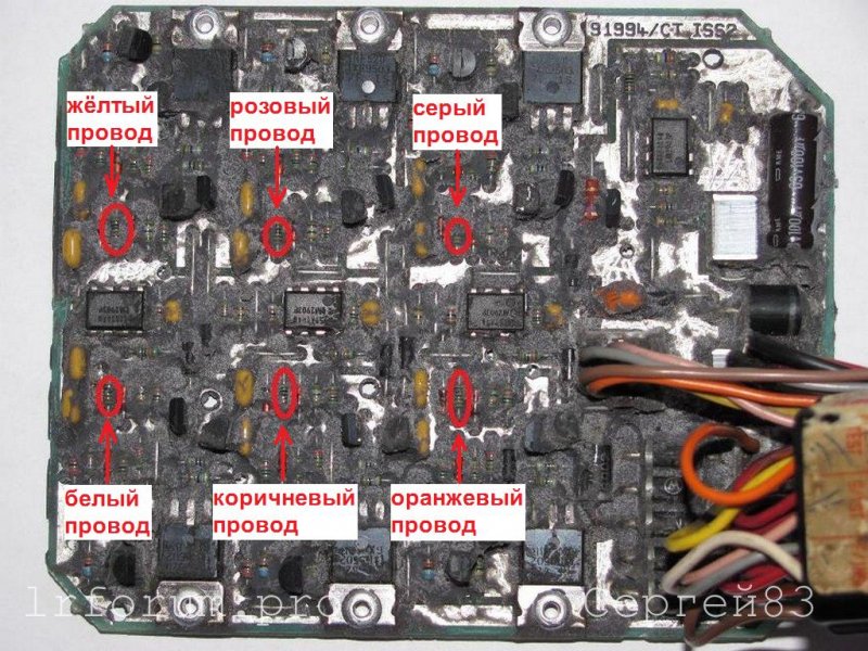

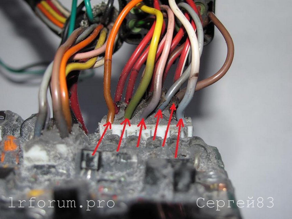

<p dir="auto"><img src="/assets/uploads/imported_images/3/i-395934.jpg" alt="" class=" img-fluid img-markdown" /></p>

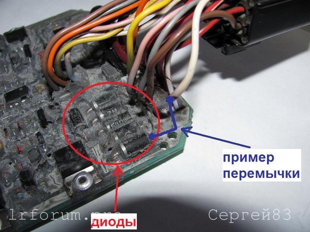

<p dir="auto">По схеме параллельно каждому соленоиду клапана обратной полярностью подключен диод. Видимо он гасит самоиндукцию в соленоиде. Если включить мултиметр в режим диодной прозвонки, чёрный щюп мультиметра соединить с любым красным &lt;a href="<a href="https://jlrforum.ru/forum/barakholka-prodazha-zapchastej">https://jlrforum.ru/forum/barakholka-prodazha-zapchastej</a>"&gt;проводом&lt;/a&gt; (они у нас все параллельны), а красный по очереди подсоединять  к оставшимся шести проводам, то мультиметр должне показать падение напряжения на этих диодах в диапазоне 500 – 600 милливольт.</p>

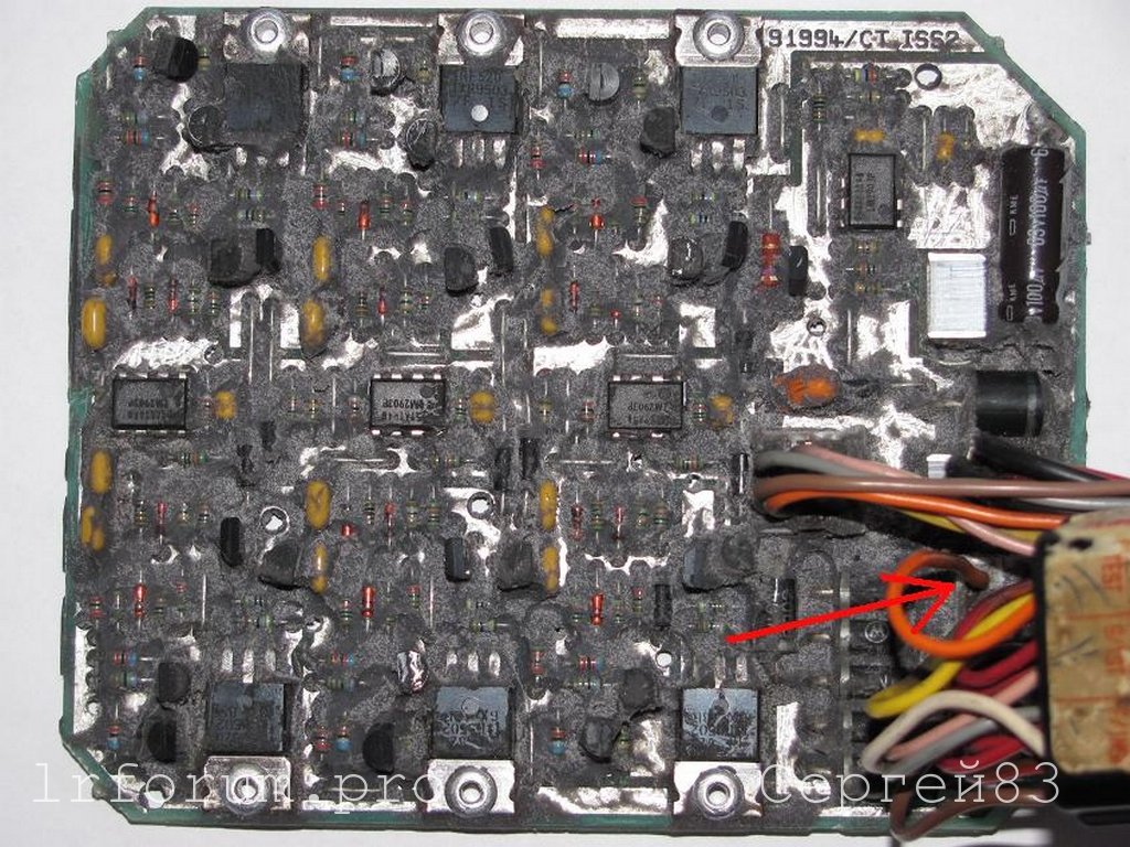

<p dir="auto"><img src="/assets/uploads/imported_images/3/i-395933.jpg" alt="" class=" img-fluid img-markdown" /></p>

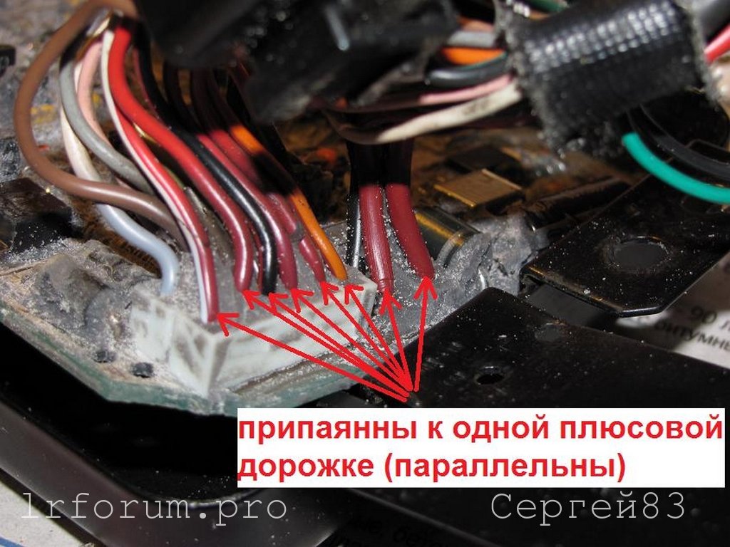

<p dir="auto"><strong>Варианты ремонта.</strong></p>
<p dir="auto">Разбирать до такой же степени драйвбокс, как разобрал его я, конечно же опасно, можно его сломать. Особенно опасно, если он у Вас один.</p>
<p dir="auto">Если Вы обнаружили, что нет контакта у сигнального провода верхнего разъёма, то придётся, как минимум расковырять середину, чтобы кинуть перемычку с резистора на соответствующий провод. Про перемычку я пишу, чтобы не разбирать драйвбокс полностью.</p>
<p dir="auto">Вот эти резисторы к которым подходят сигнальные провода.</p>
<p dir="auto"><img src="/assets/uploads/imported_images/3/i-395932.jpg" alt="" class=" img-fluid img-markdown" /></p>
<p dir="auto">Если нет контакта у любого красного плюсового провода нижнего разъёма, идущего к соленоидам клапанов, то можно просто кинуть с него перемычку на любой другой красный провод.</p>
<p dir="auto">Если нет контакта у минусового провода соленоида (оранжевый, жёлтый, розовый, серый, коричневый или белый провода) нужно расковырять компаунд рядом с этими проводами (см .фото). Под компаундом есть шесть мощных диодов, повредить их сложно. Методом прозвонки (между анодом и проводом с плохим контактом) ищем нужный нам диод и припаиваем перемычку между анодом диода и не контачащим проводом.</p>
<p dir="auto">Фото с примером.</p>
<p dir="auto"><img src="/assets/uploads/imported_images/3/i-395931.jpg" alt="" class=" img-fluid img-markdown" /></p>
