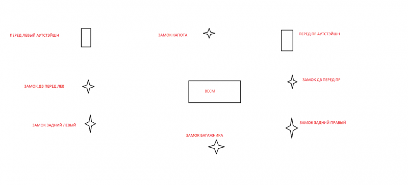

                                      Доброго времени суток. Была проблема с сигнализацией, почитав форум, взялся за чистку микриков. В целом проблема решилась, но замки периодически щёлкали, перебрал пассажирскую дверь, замки молчат, но перестала закрываться пассажирская дверь , только вручную из салона, но открывается вместе со всеми при срабатывании цз и перестал открываться багажник.Активаторы стоят китайские. в замках нет родных моторов. Заехал к электрику. он сказал, что это блок управления пас. двери. Может кто нибудь подсказать схему?
                                        #34
                                        багажник не откроется пока будет закрыта передняя ПРАВАЯ дверь, а активаторы убирай....... сгорит скоро, у меня уже 3 шт сгорели за 2 месяца.
                                        • CowboyC Не в сети
                                          CowboyC Не в сети
                                          Cowboy
                                          #35
                                          правая, RED, управление багажником через пассажирскую дверь идет
