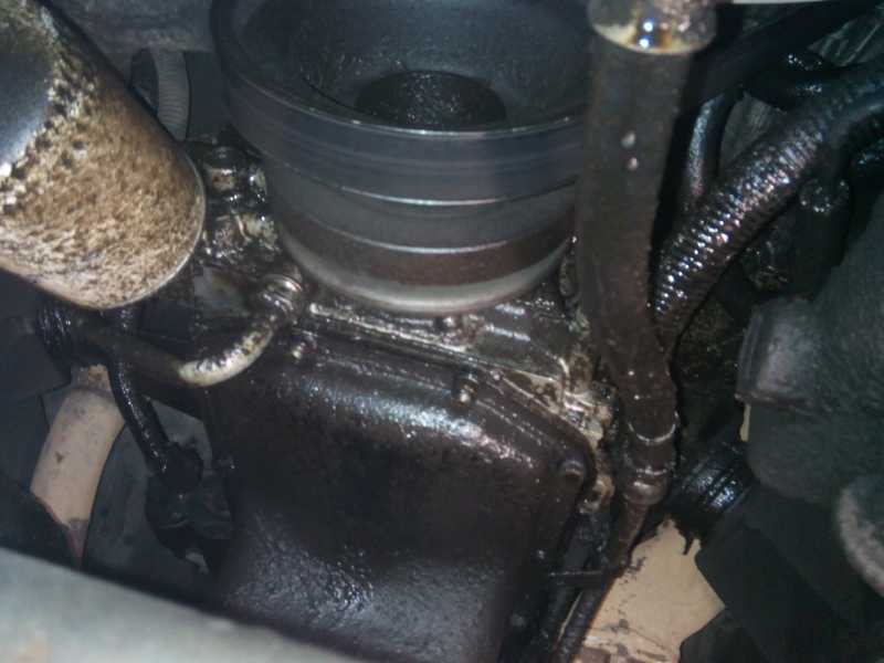

Помогите разобраться что от куда ? В картинках =)

    У меня тоже такой сопливый поддон был - решилось промывкой маслоуловителя(ох уж и грязища там была, даже не продувался и на работающей машине аж уровень масла на щупе поднимался) и замена прокладки поддона.

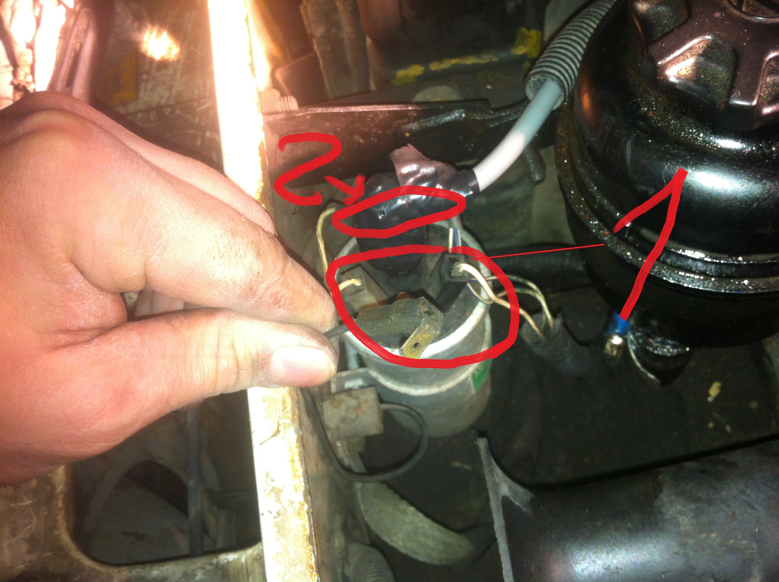

                      Вполне возможно так и есть. На Вольве когда-то было - питание катушки через сопротивление, и 2й + провод на катушку приходил со втягивающего, при работе стартера + приходил от втягивающего помимо сопротивления а когда стартер выключался + приходил уже через сопротивление.
                      У нас на +проводе катушки зажигания стоит конденсатор который по идее должен компенсировать перепады напряжения. Может у **Valuter **кондёр рассыпался.

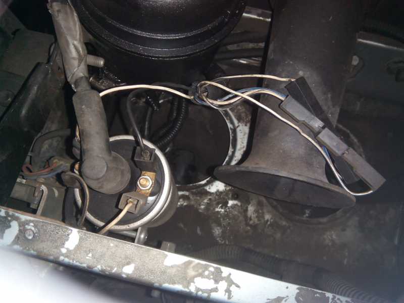

                                Кинул плюс с Аккума заводится так же (( что делать ? где канденсатор размещяется ?

                                  конденсатор должен быть прикручен на болт ерепления катушки и проводочком к клеме 15(+) катушки зажигания. Попробуй померять напряжение при заводке - возможно много на себя стартер берёт. обрати внимание в ногах пассажира соединение+ проходит через кузов из под капота в салон в районе стартера, чтоб контакты чистые были.

                                    #26
                                    а где сам конденсатор ? у меня рядом с катушкой нечего нет
                                    Владею ЛР - Диско 1

                                      Дался Вам этот конденсатор. Если я ни чего не путаю, то его назначение - гасить помехи, то бишь, что-бы при наборе оборотов радио не свистело.
                                      Поправьте если не так.
                                        #28
                                        Если не ошибаюсь, то конденсаторы ставят чтобы не было искрения.
                                        В трамблере кмк он стоит чтобы не было "пробоя" искры на контактах при размыкании и подгарания контактов.
                                        Я знаю, что выставляют зажигание поворачивая трамблер и "ловят искру" между контактами.
                                        Но вроде при надетой крышке трамблера, при разрыве кулачков контактов- искры быть не должно.
                                        И эту функцию (убирание искры), выполняет конденсатор.
                                        Мое мнение может быть ошибочным. Поправьте если я не прав.
                                        • ВИТАЛИКВ Не в сети
                                          ВИТАЛИКВ Не в сети
                                          ВИТАЛИК
                                          #29
                                          В кулачковом зажигании все именно так. А вот для чего он на электронном ??? Или так по старой памяти воткнули.... английские инженеры еще те инженеры...
