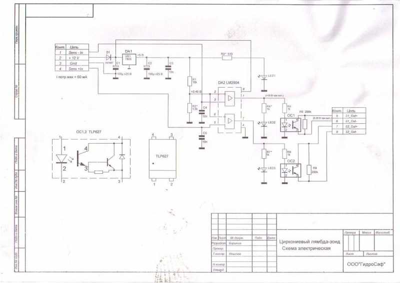

              Вадим61 выкладывал вот такую схему и фото..все остальные вопросы К НЕМУ,так как схем не мой,я только разместил обьяву))
              Обманка лямбд ..вернее не обманка,а конвентер для установки дешёвых циркониевых лямбдазондов вместо дорогих оригинальных титановых..или наоборот,я совсем запутался с ними.. 😂

                            Вот кому я в посте №5 выложил схему ??? Там чётко и ясно видно что лямбды подключаются к ЕКУ двигателя..что само по себе и так понятно по логике...

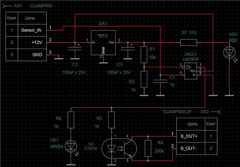

                              Циркониевые лямбды посылают на ЭБУ напряжение, а титановые сопротивление. Тоесть наша задача преобразовать напряжение новой лямбды в сопротивление, чтобы ЭБУ смог адекватно воспринять новую лямбду. Инфы об этом специально для вольво не нашел. Поэтому воспользовались сайтом субарей(на них тоже ставили титановые).
                              Сделали схему и спаяли адаптер:
                              Два транзистора и резистор. Два потому что через один транзистор сигнал не доходил.
                              насколько правильно схема работает не знаю...

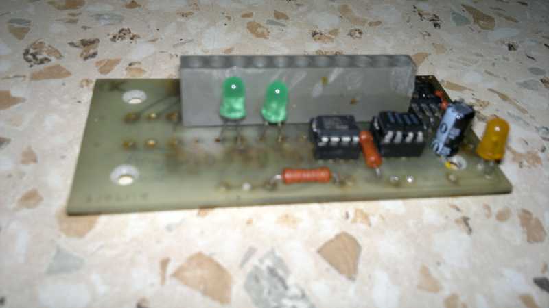

                                      вот рабочая схема

                                          разрешение улучшил)))
