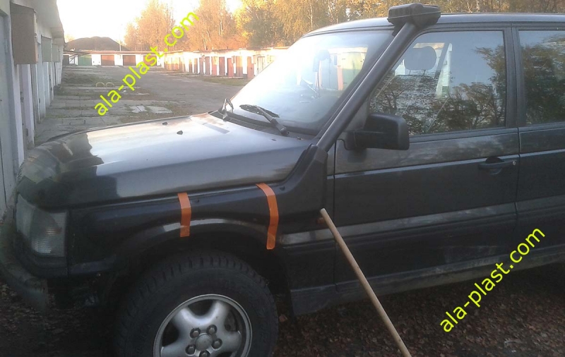

    во какую штуку нарыл

      В смысле себе ставить будешь? У вас же грязи-то нет...
        блин . конечно не буду . это просто для тех кто выезжает

          А нельзя такую или что то типа того поставить внутри крыла ???
            Полностью согласен с предыдущим оратором - эта конструкция из-за своих конструктивных особенностей горизонтальной части вполне гармонично смотрелась-бы на Defe, но на P38 надо что-то более изящное ставить.

              Я каждый раз когда видел подобную конструкцию ,задавал себе вопрос что неужели нельзя сделать что то более изящное .Если пропустить трубу в крыле и подвести её к стойке лобовухи. И наверху стойки сделать красивые прорези или решеточки ,что бы воздух там втягивался.Но мучил один вопрос , хватит ли воздуха который пойдёт через стойку ?
                сними крыло и ты поймешь что там очень мало места

                  И даже трубка не пролезит ?
                    Решётка в крыле сводит на нет весь замысел. Эта деталь в жаргоне называет Сноркелем или Шноркель. Это изза своей похожести с трубочкой для нырялщика.
                    Смысл шноркеля в том, чтобы забрать воздух в местах где меньше всего вероятность появлении воды. Вы едите через брод, капот под водой, а мотор работает так как воздух забирает с крыши. И что Вам дадут решётка в капоте около лобового стекла? Ничего! Родной воздухозабор находится только на пару см ниже.
                    Если ты имел ввиду провести трубу через крыло а потом через стоику на крышу, тогда идея вроде ничего, но трубка получится слишком мальнкая с недостаточной пропускной способностью.
                    Буржуи у себя ругали китаицев за шноркеля и слишком узкой трубой. Типо фирма стоит дорого, но там не будет проблем с работой мотора.

                      Я имел в виду решетки на верней части стойки лобового стекла и хватит ли воздуха в самой стойке
                        Позже я это понял и успел уже поправить пост 🙂 Я думаю что не хватит. Труба должна быть большово диаметра, так как она достаточна длинная.

                          А если в обе стойки ?
                            Я видел в Ютубе на видео делали шноркель через каркас безопасности с наружи авто. Вокруг лобового стекла. И забор воздуха вроде был через 2 трубы. Возможно это в категории ТР-2 или ТР-3 было.
                              Тогда шансы больше, но !!! придётся изуродовать стоику. Так как в самой стоике место почти нет. Трубка будет видима изсалона. В моторном отсеке придётся колхозить канал довоздуховода. Идея бредовая.
                              Мне шноркель нравится. Машина выглядитзлым проходимцем. Обращаеь на себя взгляды 🙂
                              И в конце концов шноркель нужен тем кто реально топит машину. Брод по бампер в стоке можно проити.
                                И кстати через шноркель авто меньше пыли "глотает".
                                  По мне на внедорожнике шноркелю имеет место быть. Сам себе его пока некупил только потому что нет необходимости в нём, и он стоит очень дорого чтобы его поставить ради красоты или защиты от пыли. Как только жаба будет побеждена я его куплю 🙂
