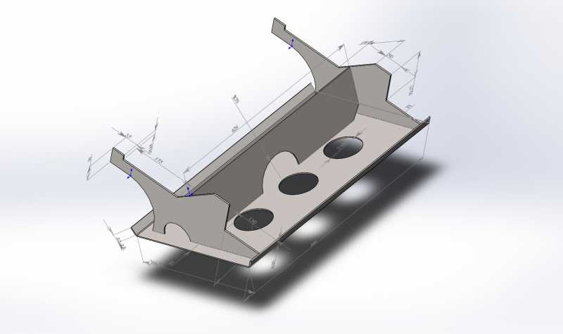

    Нашел в интернете чертёжик - он в самом низу во вложении.

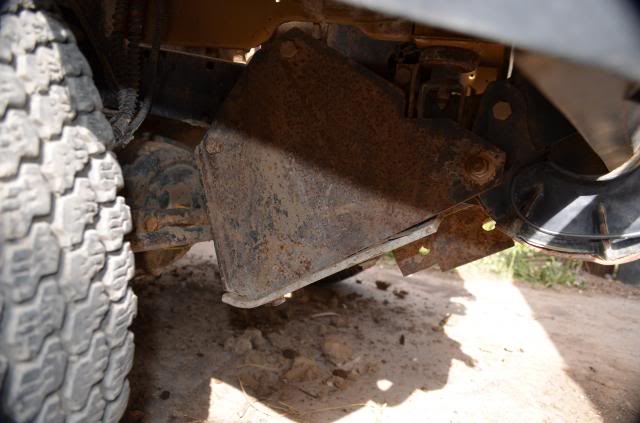

    Что примечательно, Мантековские защиты безо всяких отверстий, "новодел" пестрит всякими разными дырами.

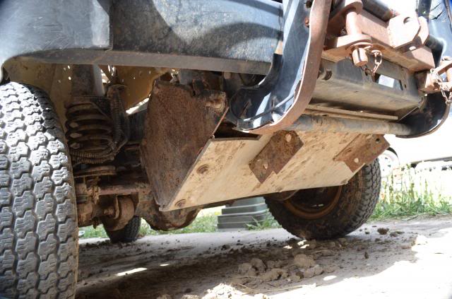

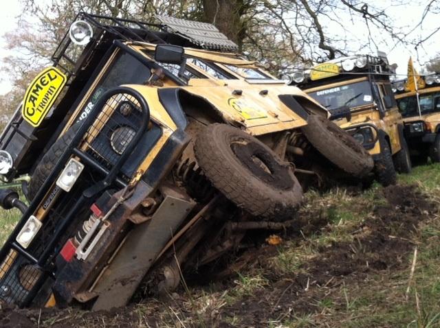

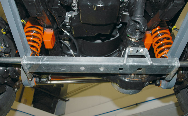

    Вот защита, которая ставилась на Кэмэловские машинки.

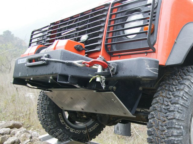

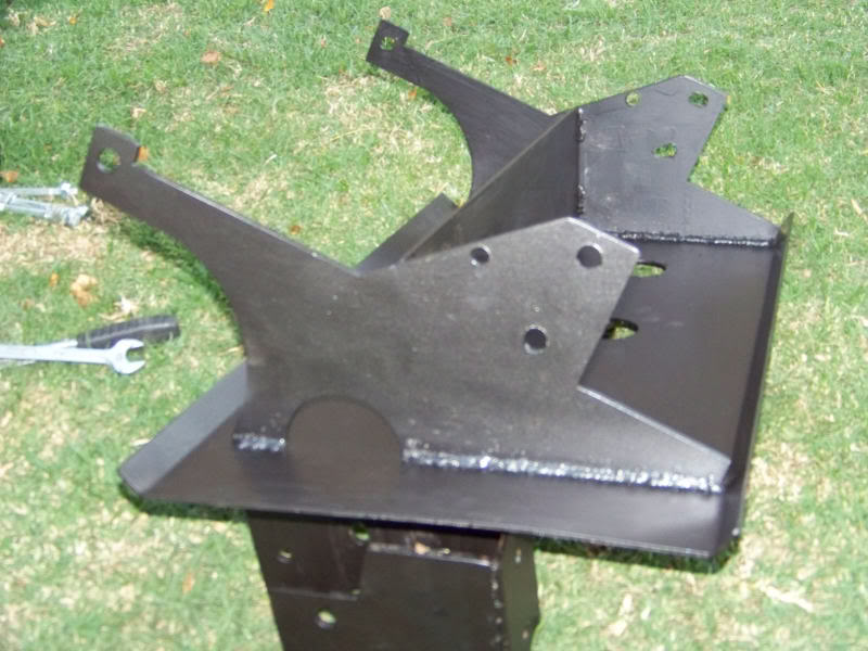

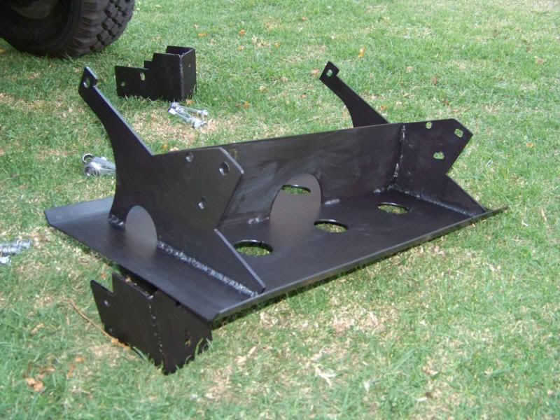

    Вот Дэфовская защита

      думаю, раньше дыры сверлить дорого стоило)
      толщина металла там какая? наверняка с целью облегчить конструкцию…
        Толщина металла указана на чертеже во вложении в первом сообщении - там 3 и 4 мм. Тонковато. Представляю, если сделать такую конструкцию, закрепить где нибудь как положено по креплениям и уронить на неё болванку в тонну, ну или в пол тонны ......
        А весит то наш автомобильчик 1900 кг пустой + инерция, вот и получается, что если напороться на свеженький пенёк, то сзади будет сдвоенный мост. 😂 😂 😂 😂
        Да неее, причем здесь цена?
        Я когда думал как себе делать эту штуковину, вспоминал несколько дорог, по которым приходится несколько раз в год ездить. Это, в принципе, направление, накатанное лесовозными тягачами. Во время перевозки стволов, на землю падают всякие ветки, щепки и прочий мусор. Практически постоянно на земле минимум 30 сантиметровый слой жидкой грязи, смешанный с ветками и щепками.
        Когда на Чироки там ездил, постоянно приходилось вынимать из передних крестовин (там не ШРУЗ-ы в мосту, а крестовины стояли) всякий мусор, так же веточки и прочий мусор находился в других частях под-вески.
        Так вот, если наделать отверстий в защите, то <u>возможно</u> тот же мусор будет попадать под защиту и придётся его потом оттуда выковыривать.
        И ещё. Некоторые очень отрицательно относятся к таким видам защит, мотивируя тем, что при движении назад защита будет как ковш трактора цепляться за почву. Советуют ставить просто трубу. Каталожный номер NTC8239 стоит около 9000 руб :blink: .

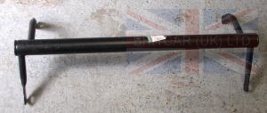

        Так же есть ещё защита именно самой тяги.

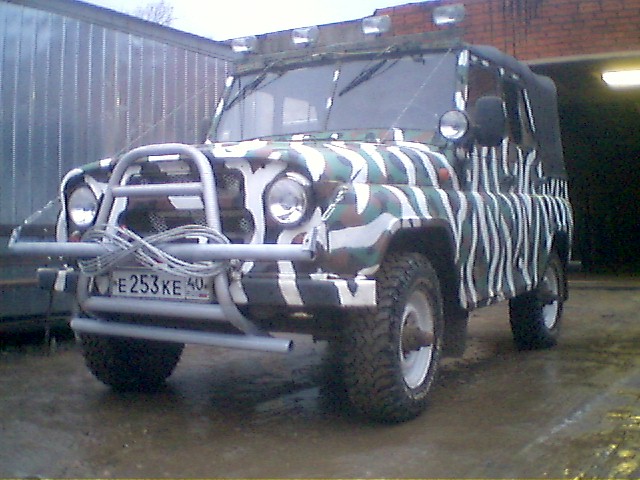

                Сделал кенгуру..потом попал в пень в траве..наварил нижнюю трубу..более топором и кувалдами выгибать рулевую тягу не пришлось ни разу... 😂
                Не ЛР конечно..но зато дёшево и сердито..1 тысяча на металл..плюс 1 тысяча на изогнуть на станке..сварить и покрасить...и усё..кенгура готов! 😂

                    Тут дело не в красоте..а в практичности..всё было высчитано до мюлюметру....что бы лес валить и машину не колотить..а не девок завлекать 😂
                    Впоследствии автос был дополнен спец порогами в таком же стиле как и кенгура..что бы отталкиваться от деревьев...))))
