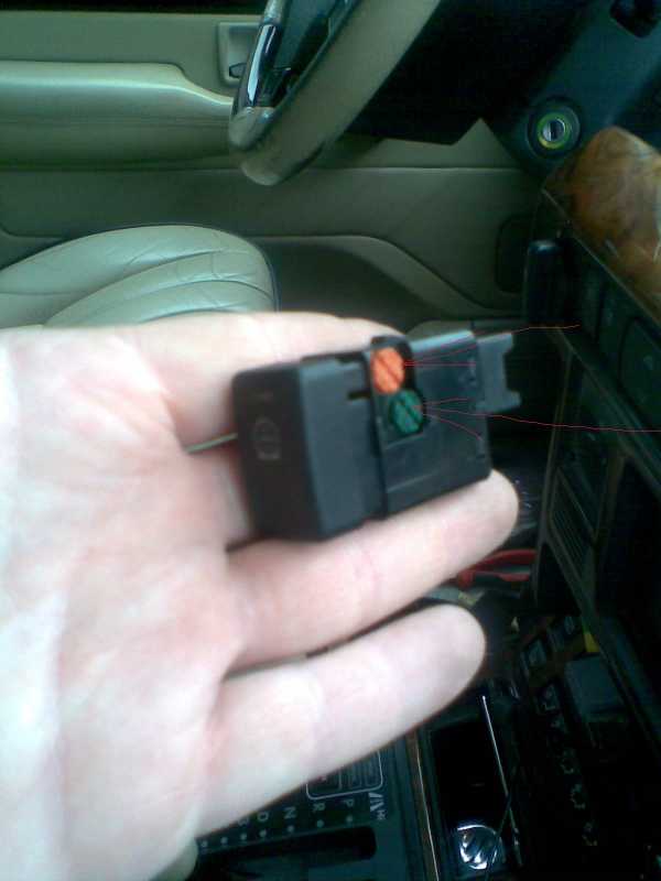

                          габаритные огни сделал. С кнопок верхняя часть снимается (которая подвижная), а вот само гнездо крепко сидит. Лампочка сама видна, но она дюже глубоко. Разве что пинцетом...

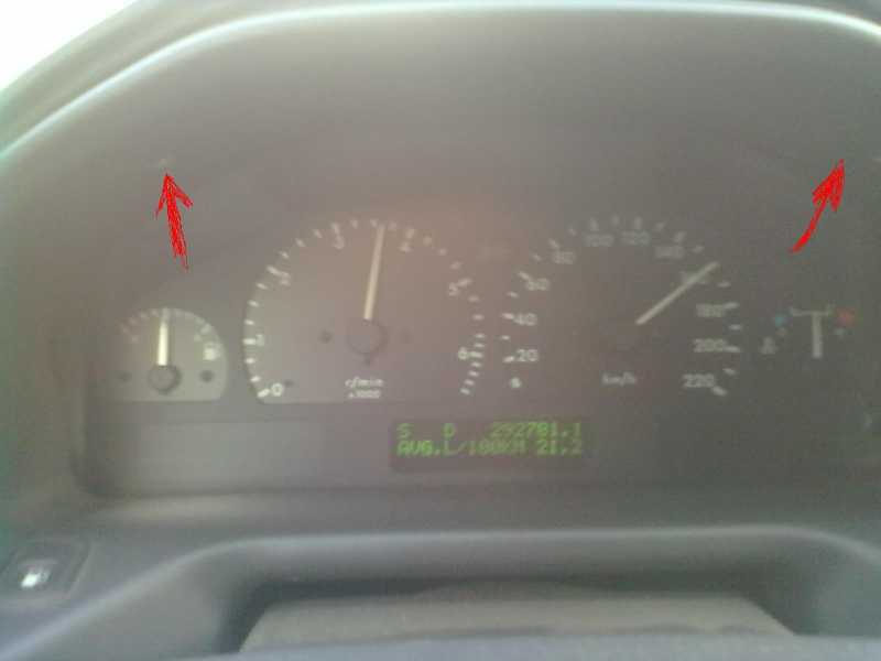

                                    Приборная панель снимается так же быстро..не забываем короткой крестовой отвёрткой открутить два самореза,которые держат декоративный щиток приборки сверху..закручиваются снизу вверх..посвети наверх приборного щитка-перед щитком немного,увидишь их.Точнее описать место установки не могу..порисую на фотке моего бывшего стрелочки)))

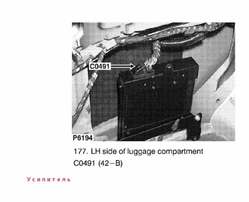

                                      #28

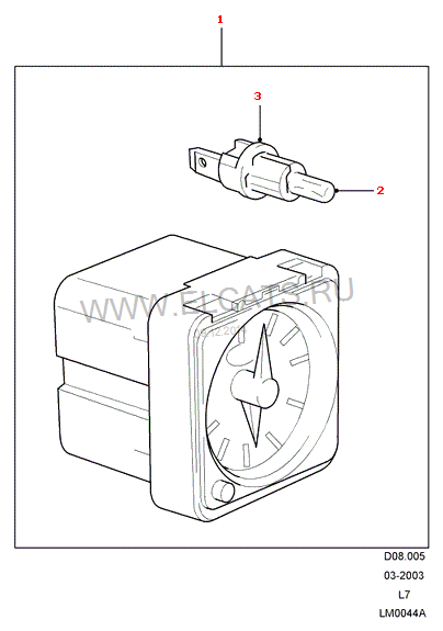

                                      вопрос в следующем- должны ли подсвечиваться часы , те которые около навигатора, при включенных габаритах? И есть ли у них вообще хоть какая то подсветка?
                                      • MishaM Не в сети
                                        MishaM Не в сети
                                        Misha
                                        Раменский Р-он Пегас 2.5DSE
                                        #29
                                        подсвечивается должны.... лампочка перегорела, или стукни тихонько по ним,,,,может контакт плохой :whistle:
                                          #30
                                          Давай без обид .
                                          первое что тебе нужно было .это купить книги или скачать книги .тогда 90 процентов вопросов пропало само собой.
                                          фот ответ про часы
