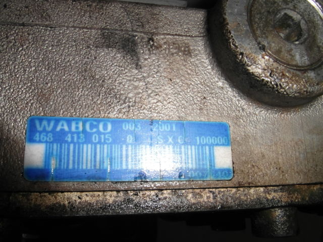

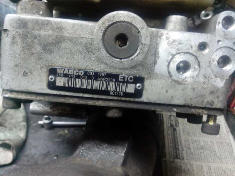

                              А номер гидроблока, который Вы поставили такой-же, как и на старом или другой?
                              Если номер другой, то возможно этот блок без TC.
                                #29
                                Не помню..давал ли здесь ссылку на тему про разницу гидроблоков..потому скажу(может быть уже и повторю) - Существуют ТРИ вида гидроблоков...ДВА Джемс и один от БОШа..
                                №1 - Джемс БЕЗ ТС...
                                №2 - Джемс с ТС только на заднюю ось..
                                №3 - БОШ с ТС на каждую ось..
                                Если на табличке блока ДЖЕМС нет букв ЕТС..то он без трекшен контроля...
                                Если на табличке блока ДЖЕМС есть буквы ЕТС ,то он с трекшен контролем на заднюю ось..STC ANR2239
                                Блоки БОШ все с трекшен контролем на обе оси..На них всегда табличка синего цвета и номер очень длинный - 100000 и ему подобные,бывает несколько вариаций номера,но это не относится к крепежу или системным изменениям..просто модернизация некоторая в них была,подключение остаётся одинаковым..

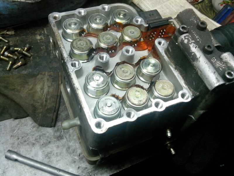

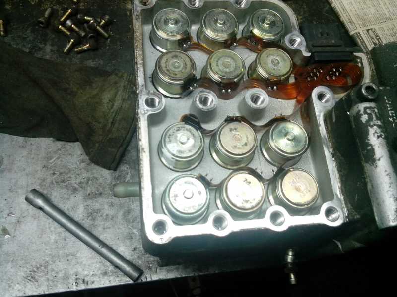

                                  вот мой старый он вроде с трекшеном!!! который щас стоит забыл сфотать!!!!!
                                  а вот он в со снятой нижней крышкой!! клапан с корректором белым был сырой по вальцовке!!!!! остальные сухие!!!!
                                  вот вопрос как определить на что именно этот клапан и как он работает принцип его работы????????
                                  где можно взять такие клапана и как его проверить???
