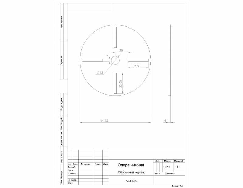

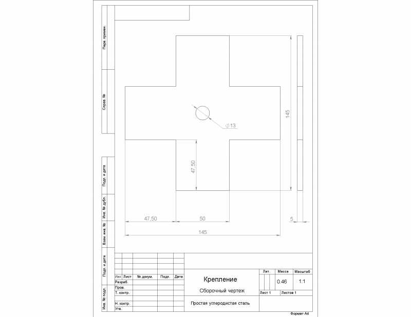

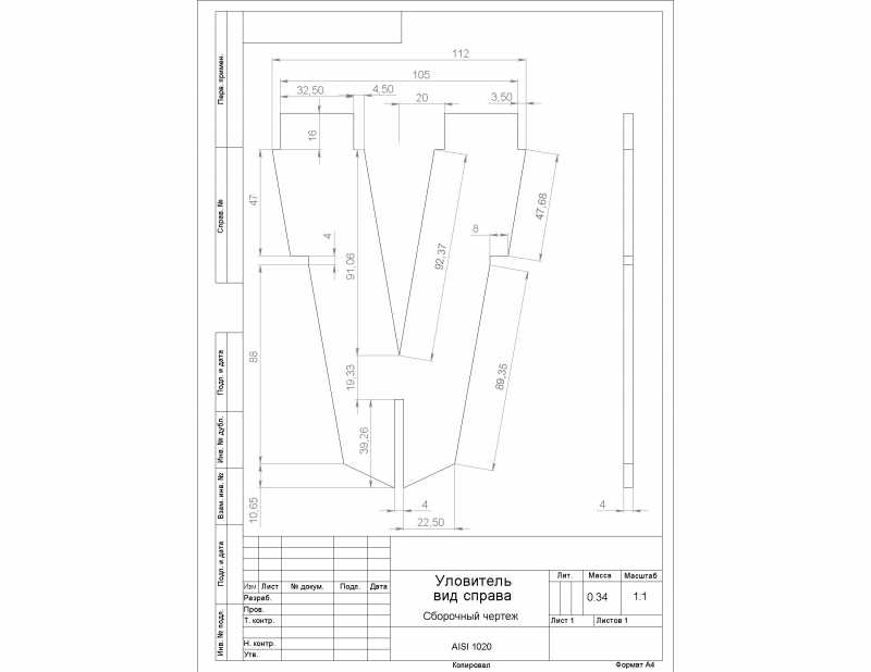

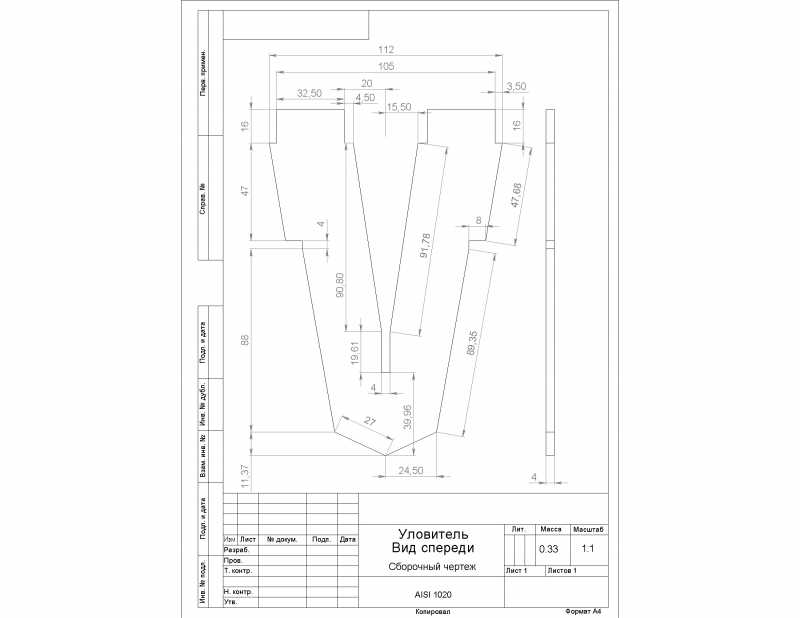

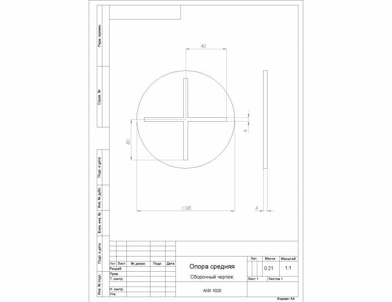

    Нашел в инете чертёж уловителей сделанный Дмитрием Щербиной. Конструкция проста, при наличии рук и материала сделать не сложно.
    Материал самих уловителей - сталь 4мм, кружок наверное лучше сделать из 5 мм - как написал Дмитрий, при затягивании гайки он немного прогибается. Болтик на 10, гайку лучше приварить внутри.

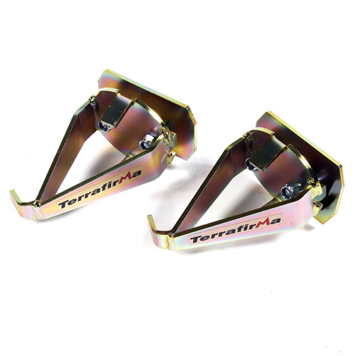

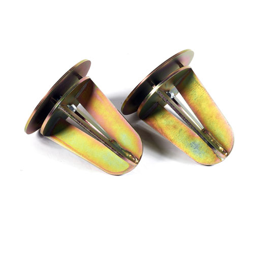

      Помимо разнообразных по конфигурации металлических уловителей, встречал ещё пластиковые у Terrafirma, номерок не помню, но гадость редкостная, а с виду и не скажешь. Один уловитель умудрился сломать ещё при монтаже.
        Серёж, эти имеешь в виду - TF531?

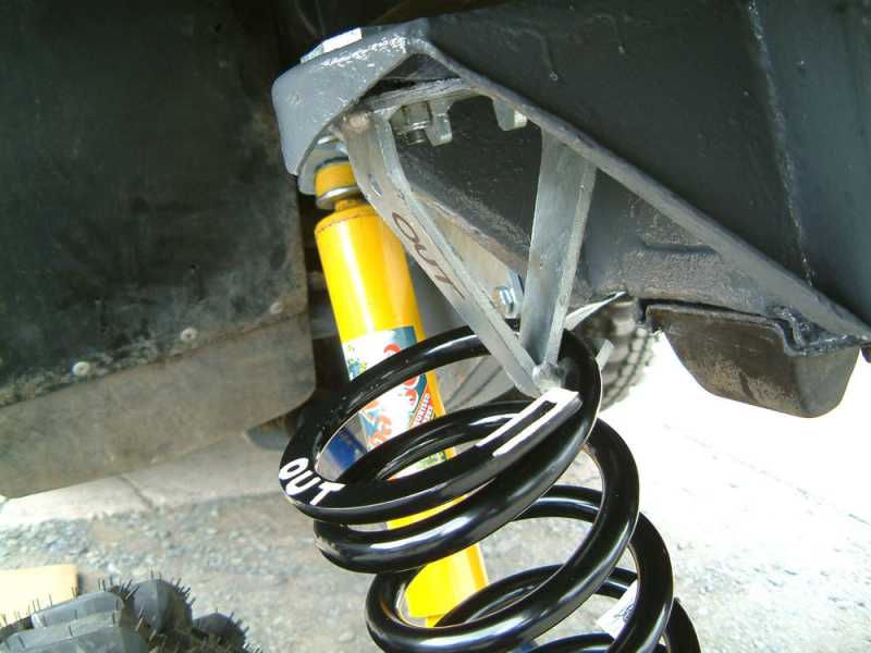

        Есть ещё в виде длинного крючка - когда пружина отходит от чашки, то она должна, по замыслу конструкторов, повиснуть на крючке. А вот если этот крючок войдёт между витков?
          Именно.
          Подмывало, что сделаны с виду достаточно качественно из толстого пластика и не поддаются коррозии.
          Стоит чуть перетянуть и лопаются. Конструктивно выполнены так, что через весь конус проходит длинный болт, так вот он, не смотря на наличие широкой шайбы, вырывает нижнюю часть конуса.
          Решение есть - установка внутрь конуса распорной трубки.

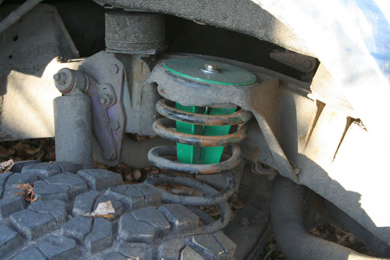

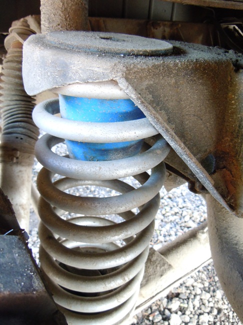

              Вот вариант пластмассовых уловителей на моём авто:

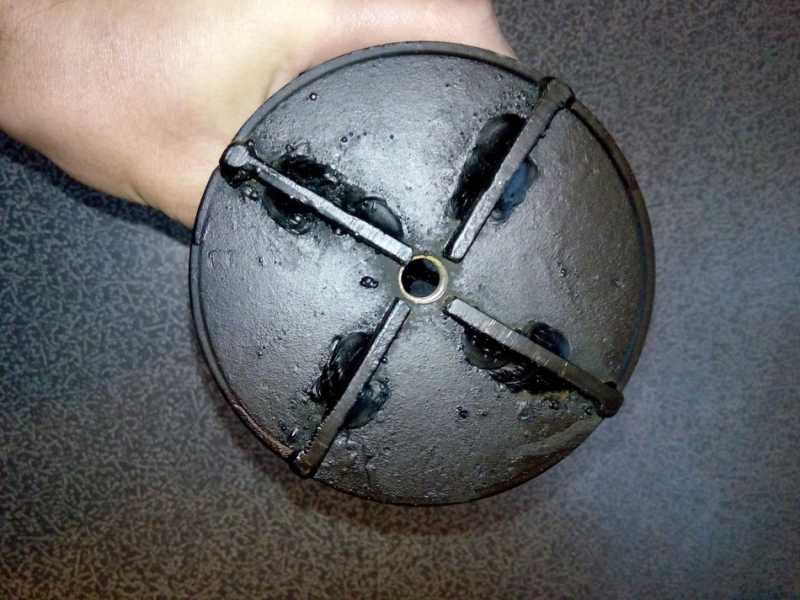

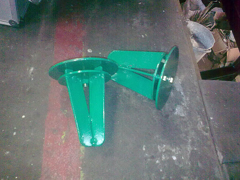

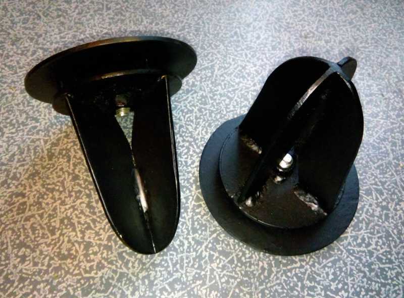

                Сделал на работе по вышеуказанным чертежам уловители. 🙂
                Болт поставил из нержавейки, гайку приварил. Резьба М12.
                После приварки (варил электродами, получилось не очень аккуратно) обточил для точности диаметр 105 мм и высоту упорчиков 12 мм на токарном станке.
                  Молодец - здорово!

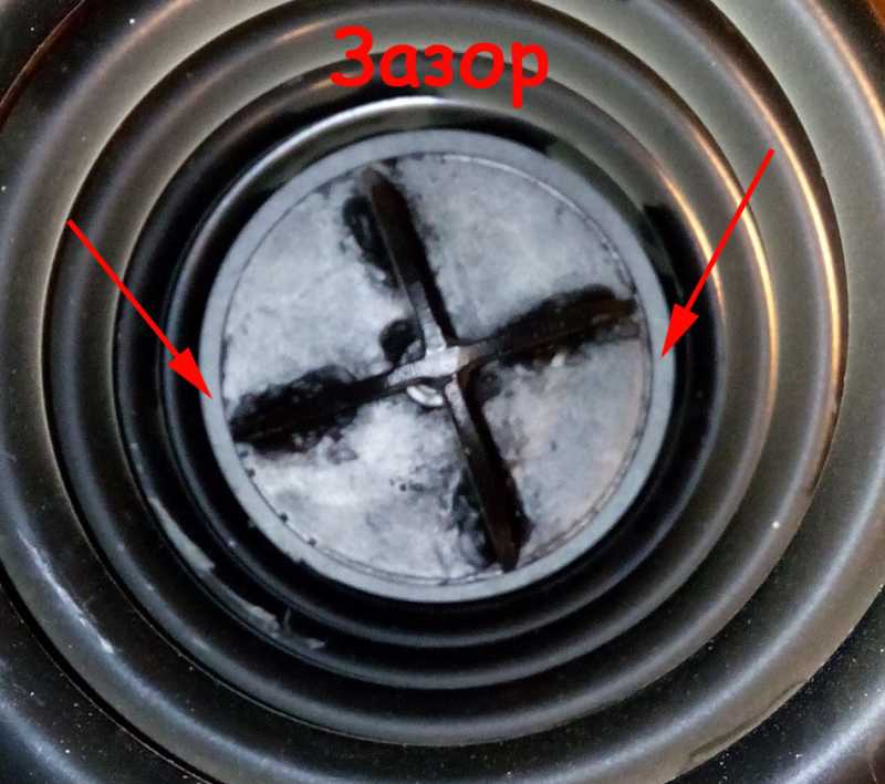

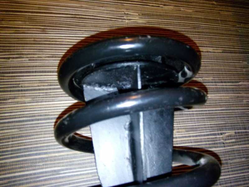

                    Приложил я уловители к свеже купленным пружинам и что то мне не понравилось. :dry: (извиняюсь за качество фоток, но лучше никак ... )
                    Пружины Lesjofors 42 757 07. Наружный диаметр 156 мм, внутренний 124 мм, толщина витка 16 мм, высота 428 мм.
                    Какой то большой зазор между уловителем и пружиной. 124-112=12 мм, т.е по 6 мм на сторону. Интересно, будут ли уловители улавливать пружины? 😂

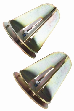

                    Для справки, для Defender 90, Discovery 1 и Range Rover Classic вот такие уловители

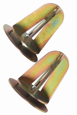

                    Для Defender 110 вот такие
                      Денис, не переживай - так и должно быть. Уловители ещё входят в кронштейн рамы, а она тоже имеет толщину.
                      Если есть желание - можешь завтра набрать мне и подскочить в гараж - поставим твою пружину и твой уловитель на мой "конструктор" и посмотрим что получается и как улавливается.
                      Про диаметр уловителей Defender 110 (130) - у них задние пружины шире.
                        Да, спасибо, наберу !! Будет интересно поглядеть в живую.
                        На Дэф 110 я знаю, что шире, просто для наглядности фотки закинул.

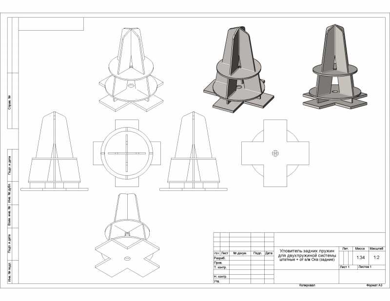

                          Сохраню и у нас на сайте чертёжики (пока не реализованные лично) уловителей пружин "а-ля Дэф" (двухпружинная система).
                          В нашем (LRD1) случае: штатные + задние пружины от ВАЗ-1111 "Ока" (OEM номер: 1111-2912712).
                          С уважением,
                          Сергей
                            Стесняюсь спросить - а в чём глубинный смысл установки добавочных пружин? Увеличить жёсткость "подручными" средствами?
                            Снизу тоже придётся переделывать площадку опоры пружины и фиксировать обе. :whistle:
                            • el SergeE Не в сети
                              el SergeE Не в сети
                              el Serge
                              СПб, LRD1+другие
                              Сакральный смысл данного колхозинга в бюджетном лифте при усталых пружинах и небольшом (как показала практика) увеличении жёсткости. 🙂
                              Опора в той теме тоже есть, я её не отрисовал, поскольку буду делать это, как только приобрету око-пружинки, по факту. 😉
