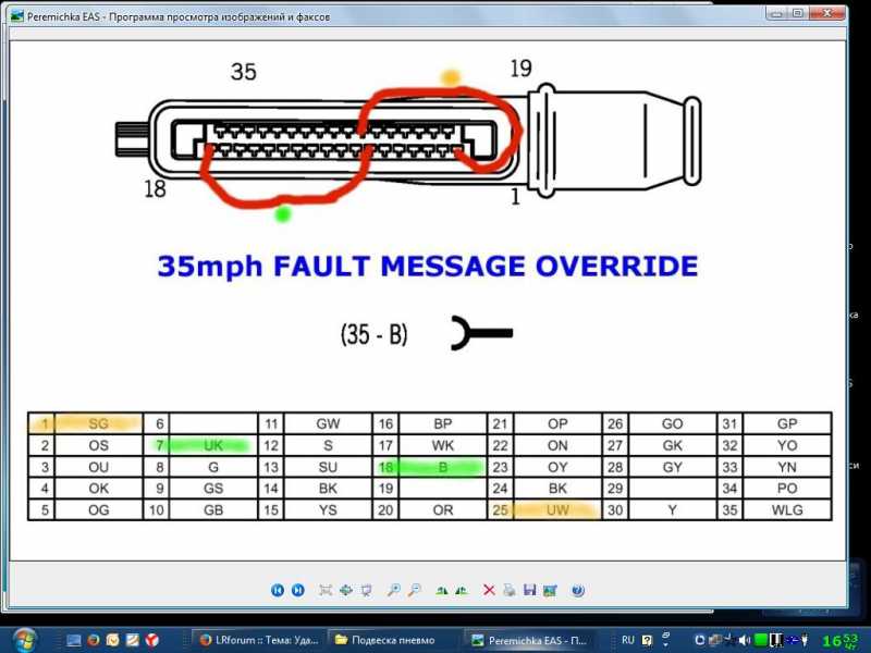

По обманке.
Если всё сделано правильно,то после включения зажигания дисплей кратковременно напишет - ЕАС МАНУАЛ..пневма в ручном режиме управления..
Для этого нужно поставить две перемычки..
Перевод гуглЯ )))) Чтобы очистить "EAS неисправностей, медленно 35mph макс" предупреждение от тире, положить две перемычки на разъем для блока управления, один из контакт 7 к контакту 18 (земля) и других от 25 до контактный контакте 1 (+12 В). (Примечание: Как Внимательный читатель Роберт Seccomb указывает на то, перемычки пойти на задней панели разъемов, под щитом, и разъем остается привязанным к ЭКЮ). При первом запуске вы получите мягкий короткий звуковой сигнал и "EAS руководство" сообщение, то нормальной работы центра сообщение будет возобновлено.
Куда поставить перемычки на фишке подключаемой к блоку управления пневмой,блок находится под сиденьем водителя,руль слева!!
РАЗЬЯСНЯЮ!! На фото цифры - 1 - 18 - 19 - 35 ..ЭТО нумерация пинов НА ФИШКЕ по руководству!! Перемыкаем между собой пины №1 с № 25.....и № 7 с № 18..
Где находится блок управления пневмоподвеской и реле пневмы(его не трогаем,это для другой темы

Форумчане, подскажите кто сделал обманку, у Вас на автомобиле светятся лампочки на регулятора положения пневмоподвески??? Просто купил автомобиль, пневмы не было, а вот лампочки постоянно горят регулировки пневмы, причём всегда при запуске автомобиля, разные комбинации лампочек! Разобрал блок, перемычки стоят. А реле, которое рядом с мозгами пневмы стоят надо демонтировать? Просто немножко напрягает эта цветомузыка!
архив ЯНАО.Новый Уренгой.РР38(БОШ)Паджеро2тд.,Баргузин.,Ока.
Не обращай внимания!
Раз появляется сообщение EAS Manual, значит существует ручной режим. Как в него входить тогда??
@faza180 said:
Форумчане, подскажите кто сделал обманку, у Вас на автомобиле светятся лампочки на регулятора положения пневмоподвески??? Просто купил автомобиль, пневмы не было, а вот лампочки постоянно горят регулировки пневмы, причём всегда при запуске автомобиля, разные комбинации лампочек! Разобрал блок, перемычки стоят. А реле, которое рядом с мозгами пневмы стоят надо демонтировать? Просто немножко напрягает эта цветомузыка!Всё это описано в книге..что и как светится при установке ручного режима..что и симулирует пара перемычек обманок.. B)
6pakoHbep
Всё это описано в книге ,,Инструкция по эксплуатации,,..которая должна быть настольной у каждого владельца любого автомобиля любой марки ..и которая по Р38 есть в файловом архиве для скачивания и хранения в электронном виде..
Спасибо поищу.
@6pakoHbep said:
Спасибо поищу.Да не за что..Если бы я помнил как это,я бы написал...По моему под этим понятием они(агличане) понимают блокирование регулировки уровня кнопкой и переключение их клавишей вверх вниз...Другого там ничего и нет во всяком случае...Если так,что скорее всего,то это не ручное,а полуавтоматическое управление..так как в любом случае,при достижении определённых скоростей,высота изменится сама и ничто её не остановит кроме полного отключения проводки от мозгов...что само собой агличанами не предусмотрено в книге
