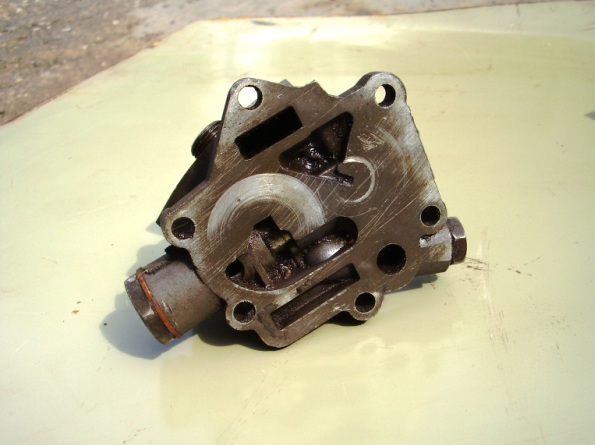

    Разобрал масляный насос, оказалось что стенки корпуса как будто обработаны грубой шкуркой, края шестеренок тоже соотв.
    Это как то влияет на давление ?
    Что с этим делать, забить, пошкурить мелкой шкуркой или поменять корпус ?
    Главный вопрос как сильно влияет на давление.
      Влияет и ОЧЕНЬ сильно..там допуски по зазору измеряются десятыми долями миллиметра..Само собой,если протёрло стенки корпуса,зазор увеличился и давление упадёт и очень сильно..Довольно частое явление..
      Вадим61 ведёт эксперимент по реанимации масляного насоса..спроси у него..он обязан( 🙂 ) владеть цифрами допусков..
        максимальный зазор по торцу между крышкой и шестернями 0,1 мм...а эксперимент я уже провел весьма успешно,производительность насоса повысилась процентов на двадцать...

                  По этой причине мой знакомый менял крышку - давление было слабое. Благо у меня в запасе была одна с предыдущего двигателя.
                  Полагаю найти б/у не так уж и трудно - куча Классиков, а тем более D1 разбирается.

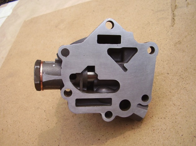

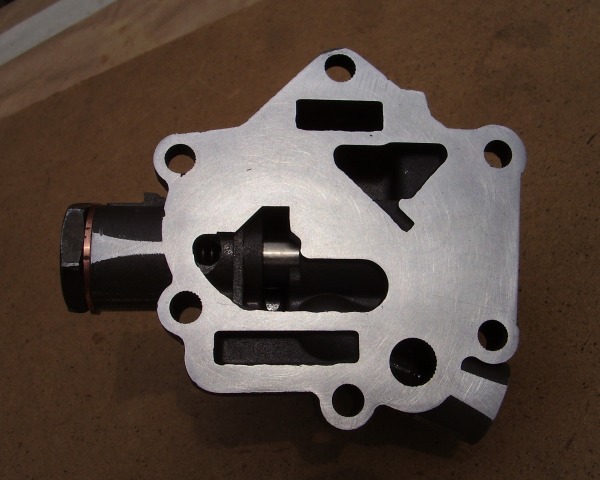

                                      Полагаю, что при подобной выработке на крышке насоса её можно просто шлифануть по всей плоскости. Хуже не будет.
                                        Вот, для интереса шлифанул:
                                          @rediskin said:
                                          ... что за оборудование использовалось?
                                          Притирочная плита и руки.
