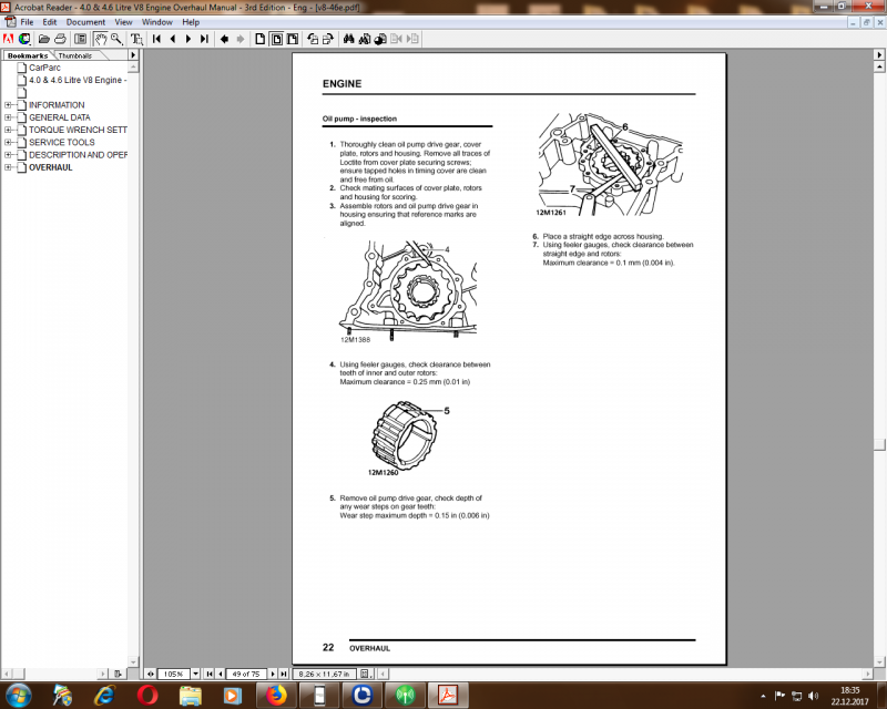

              Так работоспособность насоса не проверить..так как давление может теряться где угодно и дальше и на манометре его так же не будет. Для того что бы утверждать что насос не выдаёт положенного,его необходимо снять и промерить зазоры шестерён ,какие должны быть нормы я не знаю,кому нужно узнает..они вроде даже в мануалах есть..Вот тогда можно будет утвержадь что насос либо хороший,либо забракован.
              Кстати именно про это тебе Вадим и говорил,о проверке зазоров,а не давления в системе..

                Вот допуски на шестерни и крышку....
                Александр21,убедительная просьба промерить указанные места щупом и выложить сюда фото этих промеров...
