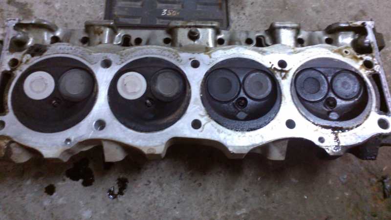

      Масло не попадало. Тосол чистый. Мотор не дымит. Цилиндры в легком нагаре черном. Смущает что гильза чуть ниже блока. Сегодня померию по точнее.
      А как по распредвалу узнать убитый он или нет. Если дело в распредвале все равно ведь компрессия была бы. А у меня она вообще 0.

          голову вчера снял, налил солярки. Сегодня пришел солярка на месте никуда не убежала. то есть клапана нормальные, не пропускают. солярку наливал в цилиндр, не куда не убежала. после меня мерили другу компрессию- компрессометр работает. сейчас в гараже снимаю поршень. а может отсутствие компрессии быть из за нерабочего гидрокомпенсатора?
            Из-за не рабочего компенсатора может не быть компрессии только в том случае:
            если гидрик заклинин в верхнем положении (не продавливается), и из-за этого он давит на толкатель, толкатель в свою очередь на коромысло, а коромысло на клапан. Клапан при этом должен быть открытым. И при этом гидрик не опускается до кулачка распредвала, или касается его в самой верхней точке распреда и не уходит вниз.
            Если ошибся, поправьте.
            Как-то так.

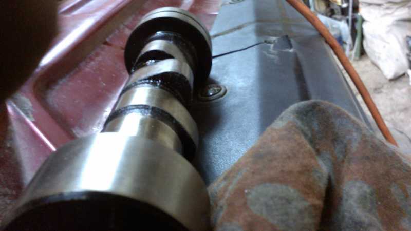

                            Отпишусь немного. Снял гидрокоспенсаторы. 1 гидрик который стоял на нерабочем цилиндре был просто дырявый. Дно гидрика протерло кулочком распредвала. Сам кулочек стерся под самое немогу, и стер гидрик до дыры. Так что вот так вот обстоят дела. Сейчас пока жду распредвал и заказываю гидрики. Решил поменять все, т.к. износ дна гидрокомпенсвторов присутствует почти на всех. В следующий раз постараюсь выложить фото старого распредвала и гидрика с дырочкой, для наглядного примера и в помощь всем.

                                  Вот пару фоток. Стертый гидрик выложу чуть по позже.

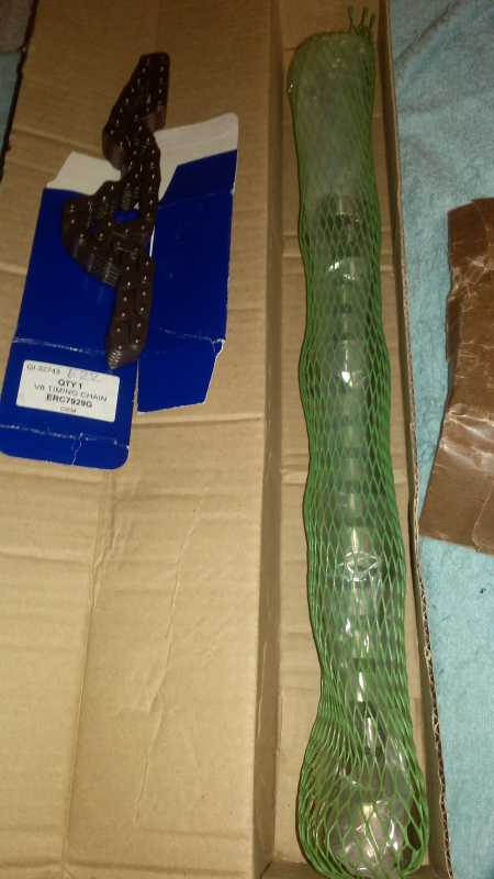

                                    Сегодня съездил забрал новый распредвал и цепь. Все детали фирмы бритпат. Распредвал 3850 р., цепь 680р. плюс доставка курьером по Москве до транспортной компании 700 р. плюс за доставку транспортной компании в г. Ижевск 470 р.
                                    Я думаю цены бы не лишне было бы писать в темах, человек которому предстоит примерный ремонт увидит стоимость деталей.
                                      Мои тебе совет-сбегай к токарю и посмотрите распред на биение-кривизну.Вплоть до сотки важно,покупал три распреда два из которых оригинал-все кривые.Мотор будет троить колбасить.
                                      • ДамирычД Не в сети
                                        ДамирычД Не в сети
                                        Дамирыч
                                        Митька, а если будет биение что тогда делать? Обратно вернуть?
                                        Я его засунул в мотор, зашел плотно. Втулки или вкладыши как они там называются думаю не менять, оставить старые.
                                          Если будет биение-эллипс на затылке кулачка то компенсатор будет подкачивать и не будут плотно закрываться клапана,троение и непонятная работа мотора обеспечена.Насчет сдачи обратно пободаться надо будет.
