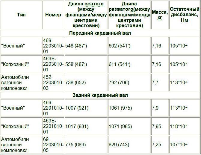

    Вот информация по карданам УАЗ, которая накопилась у меня:
    *Информация по книгам (1) Орлов, Варченко (год издания н/у, старая); (2) Руководство по ремонту и обслуживанию автомобилей УАЗ 31512, 31514, 3741, ..., 39091 и их модификаций (Москва, "Авто-книга", 1999): *
    • В книге для передних карданов разницы между "военными" и "колхозными" не делается - указана одна строка "УАЗ-31512 и его модификации", в то время как для задних карданов две строки - "УАЗ-31512 и его модификации" "с одноступенчатыми мостами" и "с мостами с бортовой передачей" соответственно.
    ***Внимание! ***После того как на заводе стали устанавливать вакуумный усилитель изменилась кинематика подвески передних рессор: на старых автомобилях серьга спереди; на новых - сзади (с I квартала 1988 года) При этом пришлось, заменить передний карданный вал модели 469Б на другой - модели 3151, на 9 мм короче.
    Первоисточник в статье ЗР "ВАКУУМ" НА УАЗ
    "Передние карданные валы автомобилей УАЗ-31512, УАЗ-31514 и УАЗ-3151 одинаковы. Задние карданные валы отличаются только длиной. На автомобилях УАЗ-31512 и УАЗ-31514 они длинее на 10 мм." [Автомобили УАЗ-3151, УАЗ-31512, УАЗ-31514. Руководство по эксплуатации. АО УАЗ, 1999]

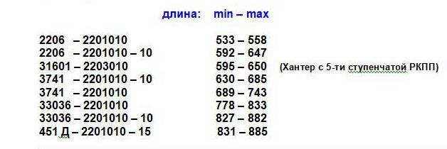

    <u>Длина карданных валов современных УАЗ:</u>
    Кардан Хантера с 5-ти ступенчатой коробкой передач (31601 - …) длиннее чем у 469-го на 50 мм: min – 595 мм, max – 650 мм
    Вникай.
