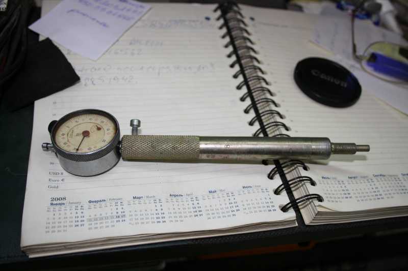

                            Всё добился нужного результата!! делал не сам (боюсь лесть в ТНВД) отдал знакомому дизелисту! он подключался к насосу каким то прибором и замерял опережение впрыска! Так вот на моём движке опережение было 0,80 мм, а по регламенту должно быть 0,95 (+-) 0,02 мм
                            Теперь всё в норме, машина откликается на педальку и заводится хорошо, только ключ покажи, уже стоит бубнит! ))
                              прибор называется индикатор
                                НЕТ! снимали трубки с ТНВД
                                  Подозреваю что такой)))
                                    не надо так категорично , изучив матчасть ты заберешь свои слова обратно !
                                      ))))))) какие слова "НЕТ" )))))) может быть и индикатор называется прибор, но вроде он его как то по другому обозвал!!!
                                      просто по моему "Зелёному" опыту индикатор-это что то с лампочкой или сигналом, а со стрелочкой и шкалой какой то манометр!
                                      Не принимайте близко к сердцу!!
                                        Этот измерительный прибор с стрелочным индикатором мерит ход "чего то там" а не давление 🙂 Его тоже называют индикатором 😉
                                          Называется часовой индикатор,вкручивается в корпус ТНВД внутренний штырь упирается одной стороной в плунжер-обратным в ножку индикатора и измеряется ход плунжера.
