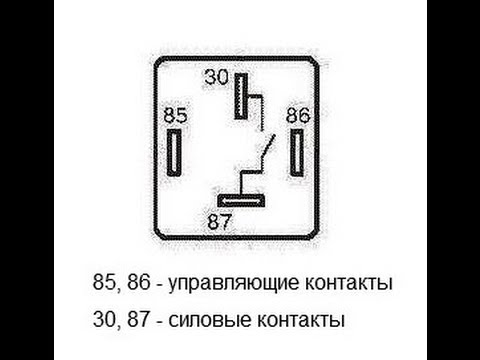

      В четырёхконтактных реле само собой 4 контакта...
      2 ноги это управление катушкой релюхи,на них подаётся плюс и минус,без разницы на какую ногу катушки(если подключаем реле дополнительное или просто проверяем его на аккумуляторе)..Эти ноги работают от слабого тока..
      2 ноги это принимающий и передающий контакты...когда срабатывает катушка,эти ноги замыкаются и напряжение с передающей ноги уходит на принимающую и идёт к потребителю...Эти контакты передают сильный ток..
      На российских реле всегда есть схема..на импортных не всегда...Если посмотреть на схему,то даже без знаний понятно где номера катушки,а где потребителя..катушка там всегда нарисована...
      На российских реле всегда контакты №85 и №85 это пины катушки.....а пины №30 и №87 это для потребителя..
      Смотрим фото.

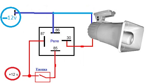

      А вот схема как подключается потребитель,в данном случае сигнал(в случае по теме мотор печки), через реле....Разьясню для чего ставится реле,ведь проще было бы по идее кнопкой сразу подавать питание на потребителя ,нет не проще - Реле предназначено и ставится для того,что бы не сгорела кнопка(либо любой другой управляющий предмет) управления в которой слабые контакты,кнопка управляет лишь слабенькой катушкой реле..а вот уже силовые контакты реле передают сильный ток с аккумулятора на потребителя...
      Прочитав всю эту хрень,ты ДОЛЖЕН был уже понять что контрольку нужно втыкать в те дырки блока предов,куда втыкаются ноги реле под номерами №85 №86.....так ты проверишь идёт ли напряжение на управление катушкой релюхи от сигнала блока климат контроля....В схемы сейчас лезть некогда,потому обьясню попросту...так что не ржать никому! :evil:
