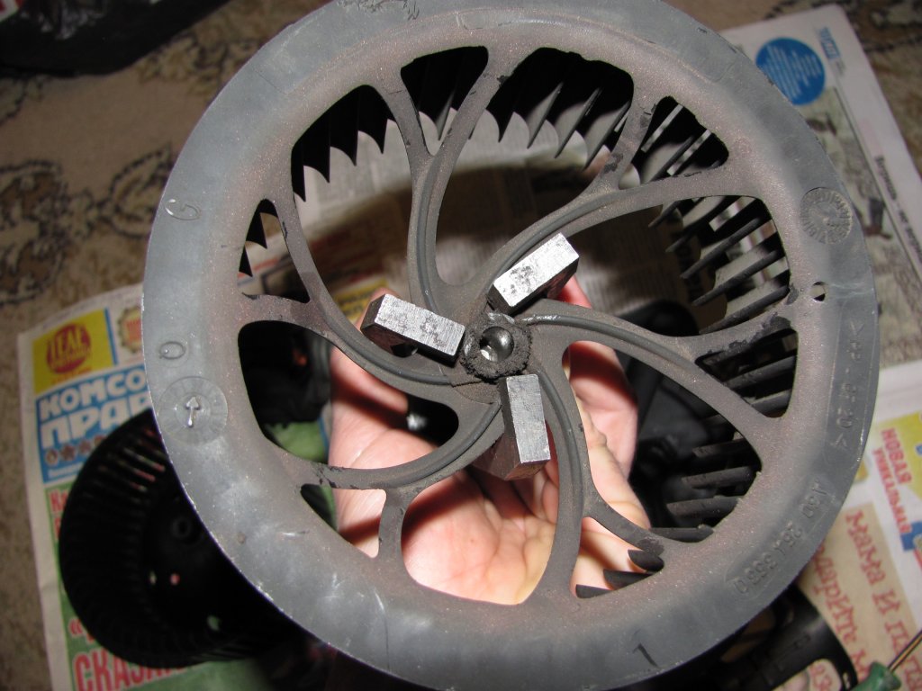

    @Сергей83 said:

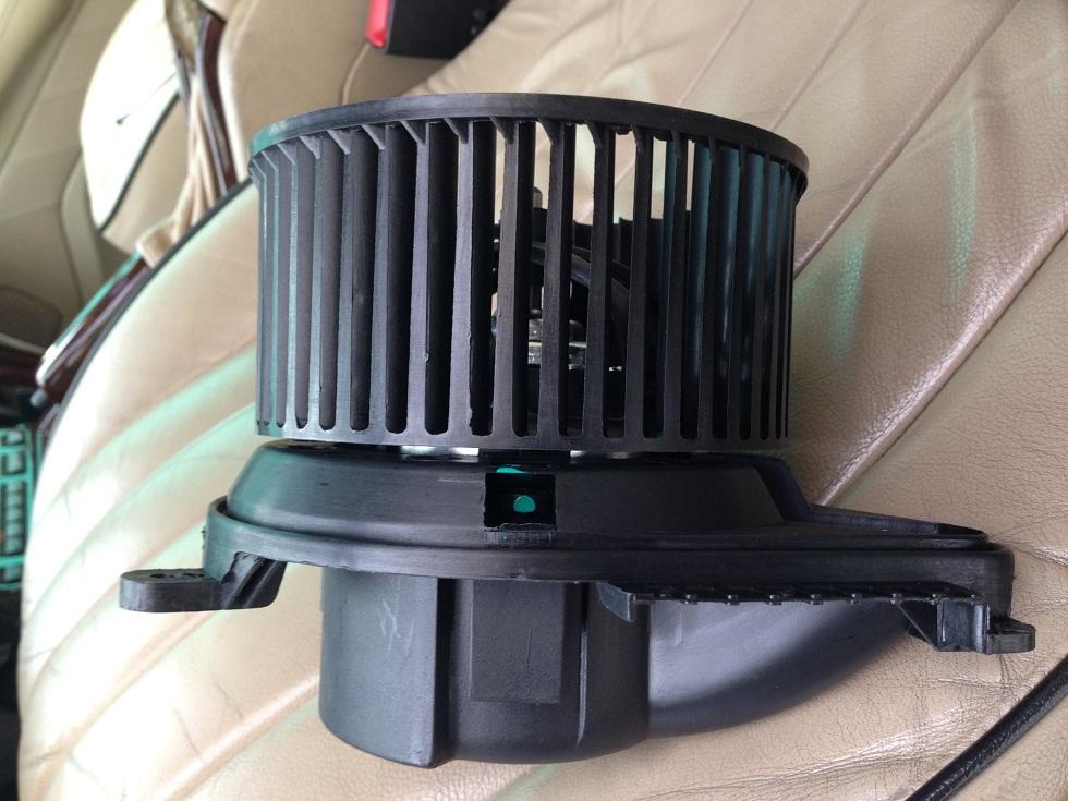

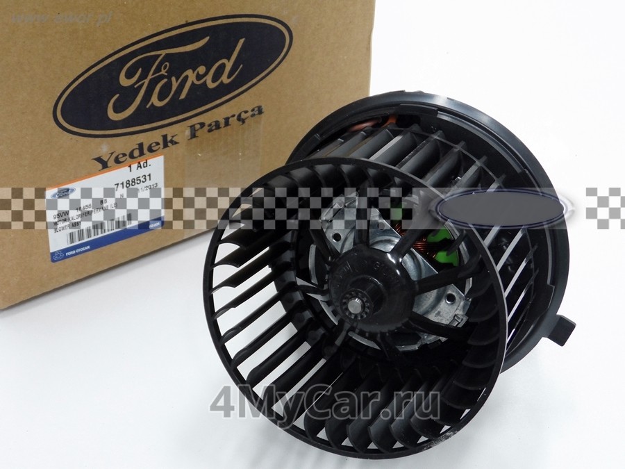

    Загуглил я номер 7188531 от Форда и нашёл вот такую фотку
    Как видим крыльчатки закручены в разные стороны
    Видимо что-то пошло не так))) 🥳
    EKA код
    Прошивка ключей
      а вот Пегасовская крыльчатка
      Исправил. Сегодня уточню модели вагов.

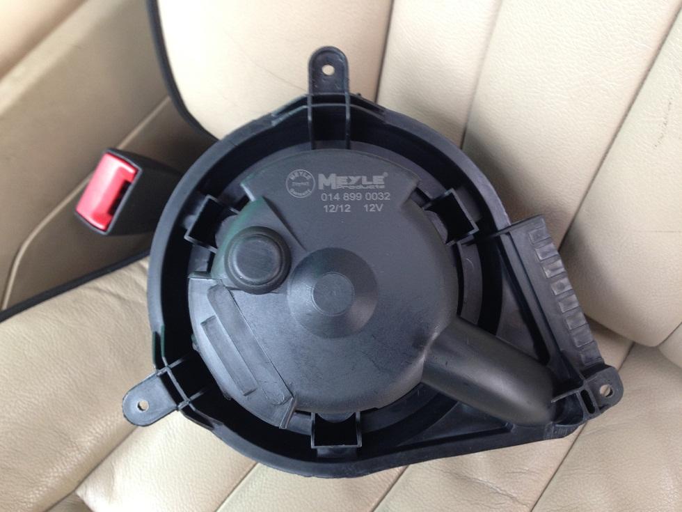

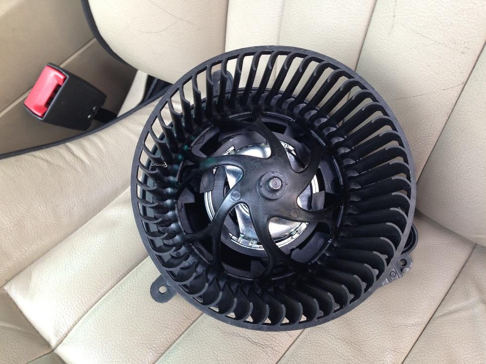

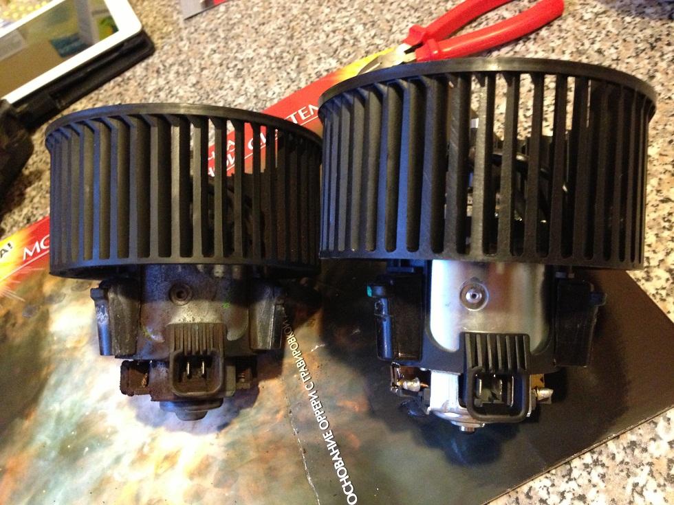

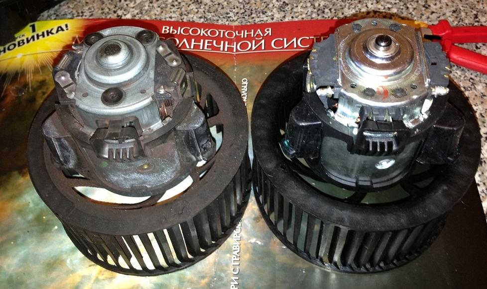

        @pikefish said:
        Ошибся. Не тот моторчик посмотрел. ...
        И от Vag'ов подходят отлично,и по крыльчатке.
        В частности от пассата б5 рестайла или б6
        Сегодня уточню.

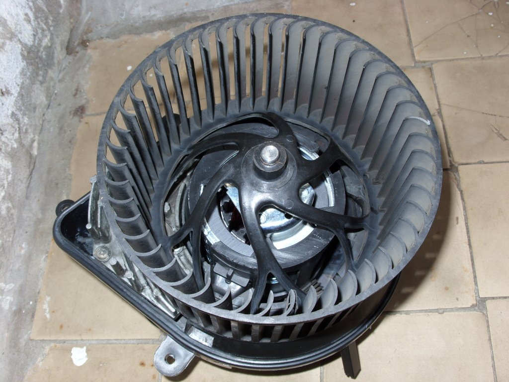

        Если смотреть на крыльчатку Пегаса,вращается по часовой стрелке,лопасти смотрят против часовой
        Моторчик печки к Renault Megane первого поколения без климы.
        VAGи после 2000 с такими моторчиками пошли. До 2000 не в ту стороны лопасти были.Как в форде,что я указал по ошибке.
        Ребята ставили от Пассат Б5GP и Б6,Гольф 5. Лопасти такиеже.
        У нас на разборке от 10$ стоит.
        • pikefishP Не в сети
          pikefishP Не в сети
          pikefish
          #84

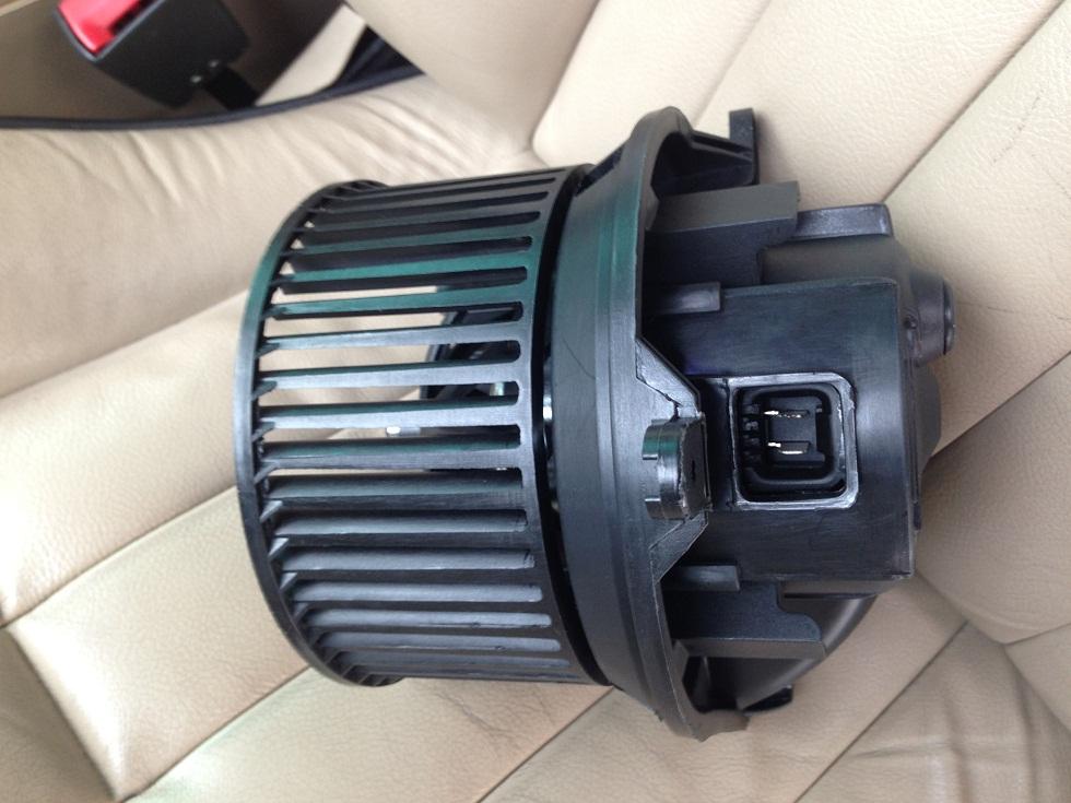

          Еще подходят от пежо. Пежо с 1990 до 2003 можно рассматривать,в принципе.
          Ситроены разнообразные до 2004 года примерно.
          Только направление крыльчатки смотреть надо. Иногда бываают в обратную сторону.
            pikefishP Не в сети
            pikefish
            #85

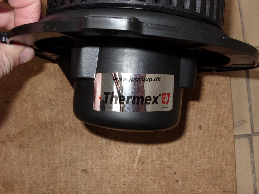

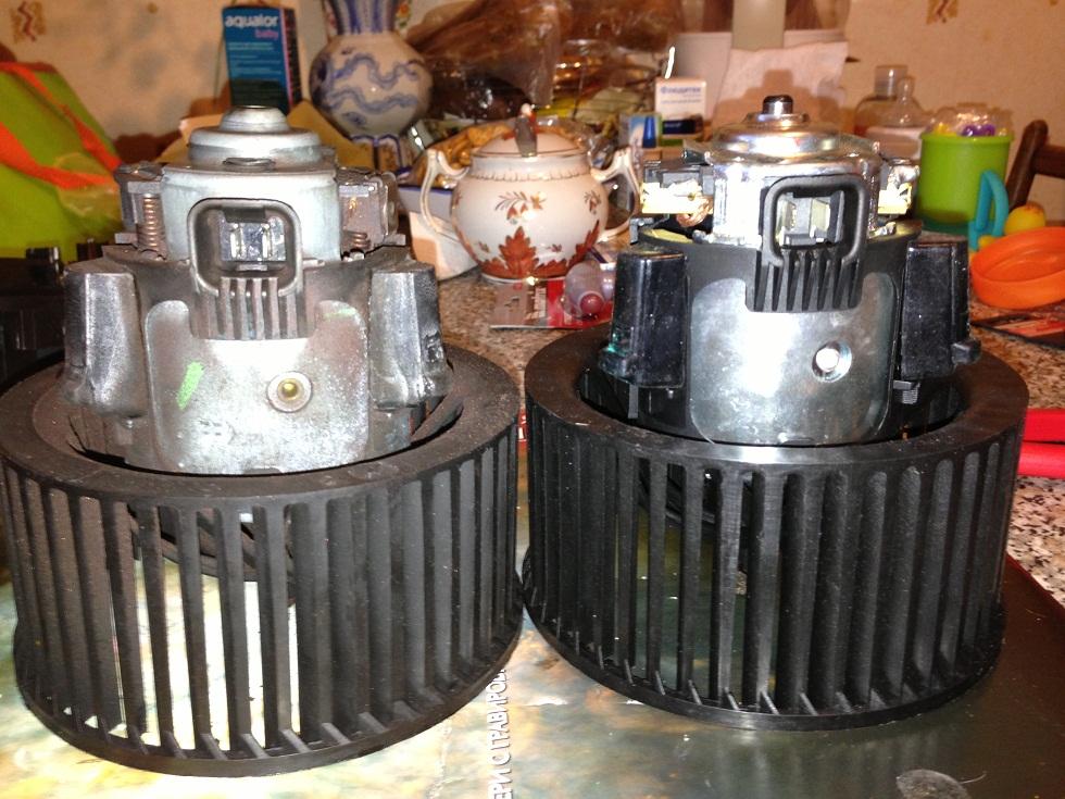

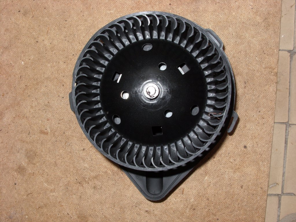

            А теперь внимание!
            Моторчик от английского, праворукого пегаса.
            неужели все так сильно наоборот?
              #86
              Всё правильно, на праворульной машине корпус вентилятора закручен в другую сторону, соответственно и лопасти на крыльчатке в другую сторону и моторчик вращается в другую сторону.
                pikefishP Не в сети
                pikefish
                #87
                @Сергей83 said:
                Всё правильно, на праворульной машине корпус <a href="https://jlrforum.ru/forum/barakholka-prodazha-zapchastej">вентилятора</a> закручен в другую сторону, соответственно и лопасти на крыльчатке в другую сторону и моторчик вращается в другую сторону.
                да специально залез проверил.
                так и есть.

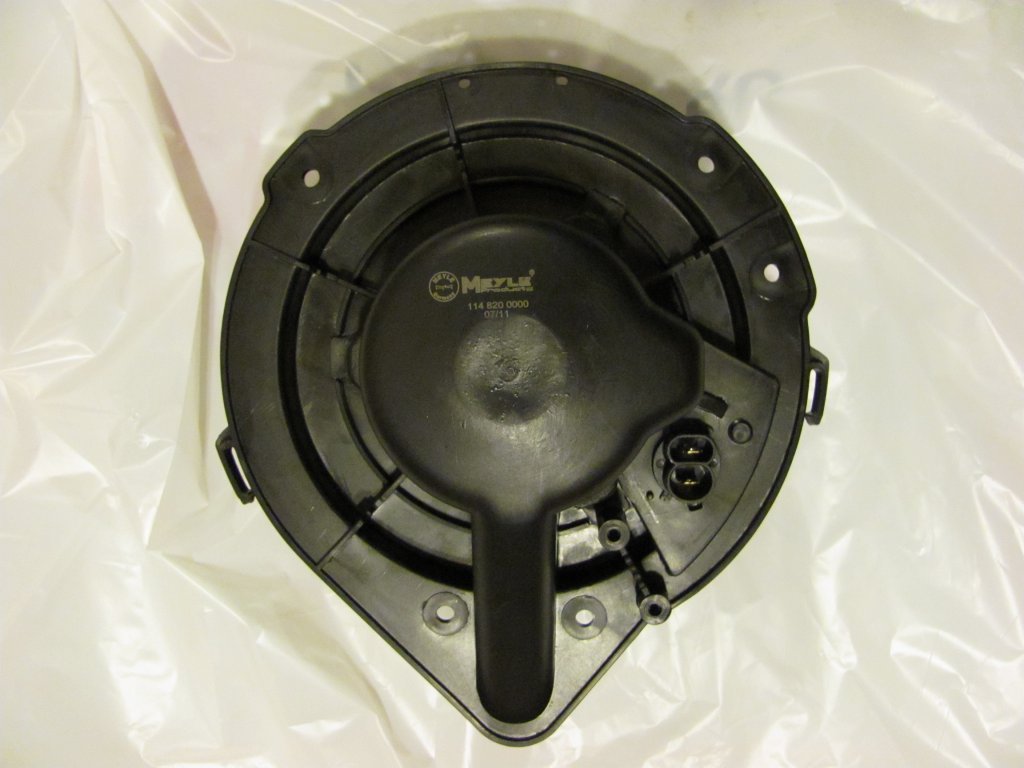

                  #88
                  Пофиг какие лопасти,главное что бы крутилось по стрелке на лопасти.сегодня установил 1148200000 поменял плюс с минусом и все окей.

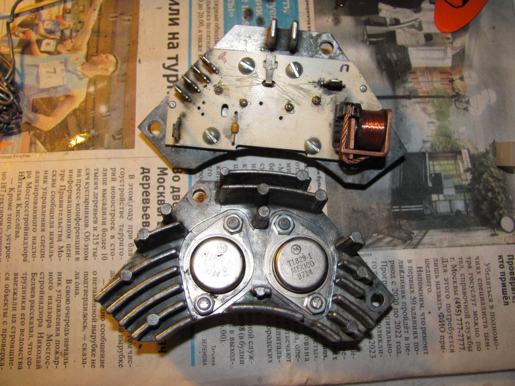

                    #89
                    Оживлю эту тему. 🥳
                    Долгое время я не мог найти неисправность из-за которой у меня отключались моторчики отопителя. Происходило это абсолютно бессистемно. То один моторчик отключится, то другой, а то оба. Отключиться могли сразу после запуска двигателя, а могли и на протяжении нескольких часов работать исправно. Перед отключением кратковременно подскакивали обороты вентиляторов, загоралась книжка на климате и отключался один из моторчиков или оба. И как по закону подлости, когда была возможность подключить диагностику всё работало исправно и в памяти блока климата ошибок не было.
                    Дело было не в самих моторчиках, не в блоке предохранителей и не в проводке. Под подозрение попадал блок климата, его я разобрал проверил пайку, что смог прозвонил, но ничего подозрительного не нашёл.

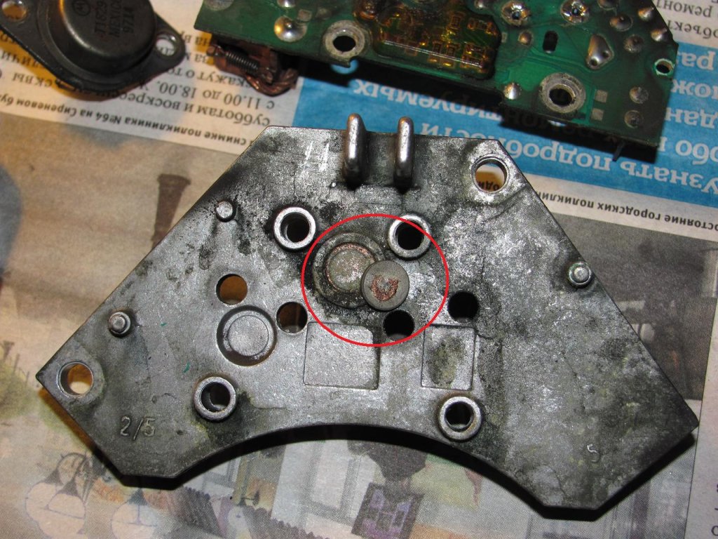

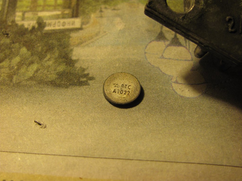

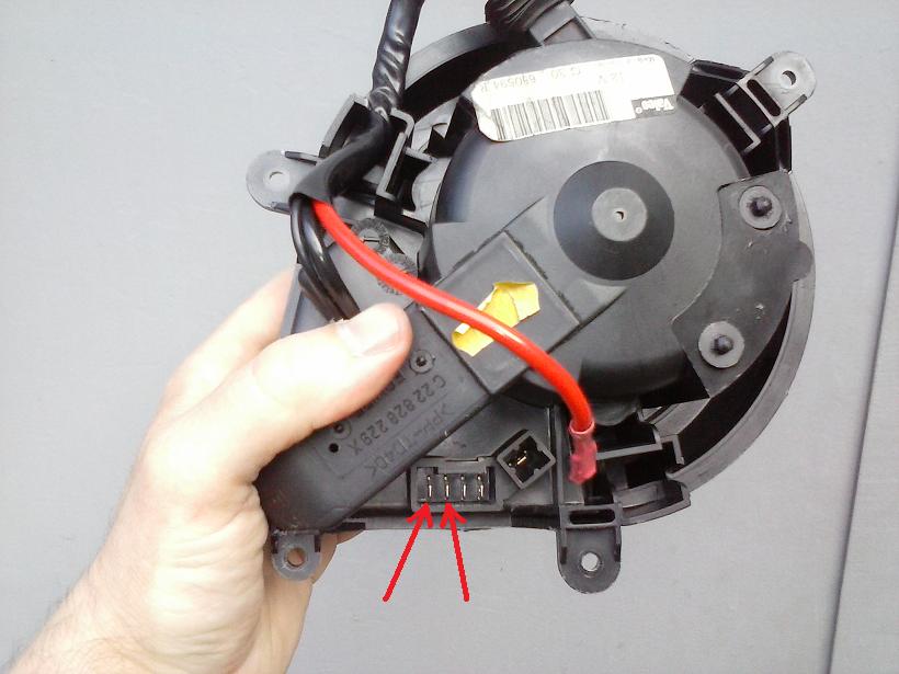

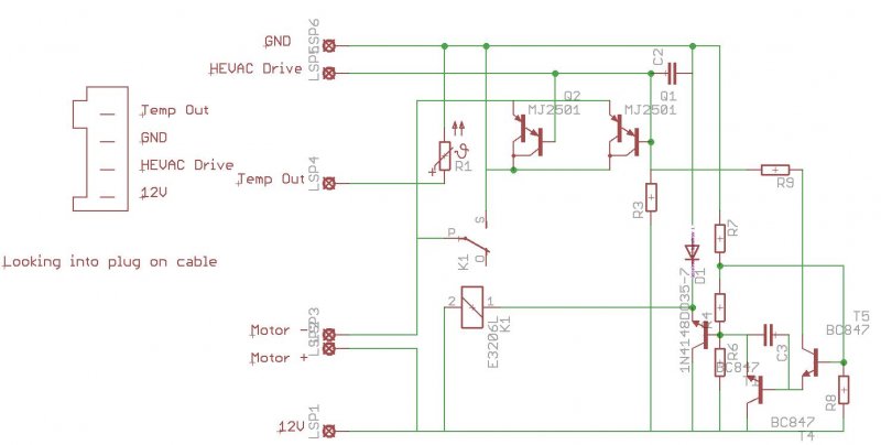

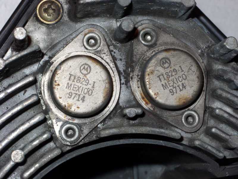

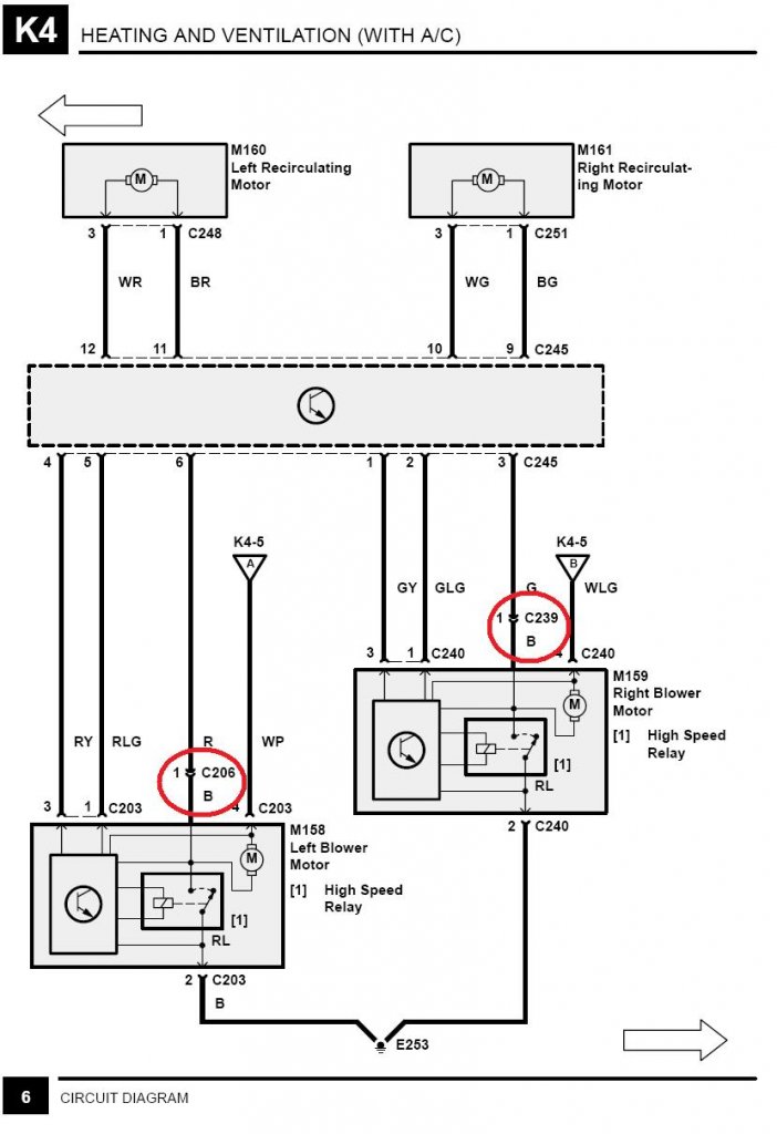

                    Долго я лазил по забугорным форумам и наткнулся на схему блока регулировки оборотов вентилятора, установленного на корпусе вентилятора. Так вот по этой схеме в блоке есть PTC термистор, выполняющий роль датчика перегрева.
                    Решил я проверить этот термистор. Одним выводом он соединён с массой блока регулировки оборотов - пин № 2, а другим с пином № 1 .
                    Сопротивление самого термистора при комнатной температуре (если мне не изменяет память) в районе 20-ти Ом. А у меня же на разъёме одного вентилятора сопротивление было около 60-ти Ом и при нагреве блока регулировки начинало скакать в больших пределах, а на разъёме другого вентилятора было около 150-ти Ом и при нагреве так-же скакало. Из-за этого блок управления климатом думал, что регулятор и мотор перегрелись и отключал вентилятор(ы).

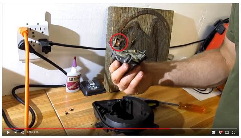

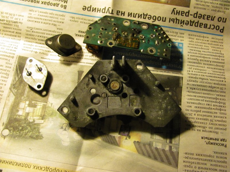

                    Расклепал и распаял я блоки регулировки оборотов и добрался до PTC термистора. Он представляет из себя пятачок, который вложен в углубление в радиаторе и прижат к радиатору пружинным контактом. Смазано всё это дело было чем-то похожим на медную смазку. От времени там появились окислы и грязь и нормальный контакт пропал. Видимо ещё этому поспособствовало, то, что машина сейчас эксплуатируется мало.
                    Я всё почистил, смазал, собрал и вот уже пол года вентиляторы работают исправно. 🙂
                    • D Не в сети
                      D Не в сети
                      DIXI
                      #90

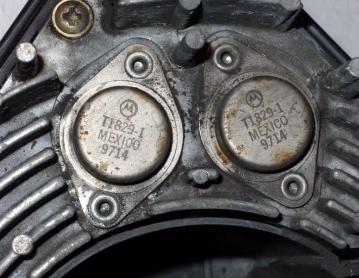

                      По идее там должна быть термопаста, а не медная смазка. Как и под транзисторами. Транзисторы на радиатор всегда через термопасту крепятся. Термистор там таблеткой и мне сложно понять зачем его смазывать медной пастой.
                        #91
                        Транзисторы естественно на термопасте. А термистор должен иметь хороший электрический контакт с радиатором и пружинным контактом. Скорее всего смазка должна защищать от окисления. До меня блоки ни кто не разбирал. Может это и не медная смазка, а какая-нибудь токопроводящая термопаста...
                          #92
                          нет, термистор не должен иметь электрического контакта с радиатором, это совершенно разные цепи.
                          скорее теплопроводящая паста заросла от времени. сейчас, кстати, доступны несохнущие пасты, взамен нашей убогой кпт-8
                            #93
                            Как это так???! 😜
                            Термистор дисковый, одним "выводом" он лежит на радиаторе, а ко второму прижимается пружинный контакт.
                            Радиатор прижат к массовой дорожке. И по схеме видно, что к коллектору транзисторов подходит масса (земля), а коллектор у транзисторов это их корпус, соответственно массу они берут от радиатора.
                              #94
                              виноват, был неправ :dry: :dry: :dry:
                              не попадался такой вживую, чтоб одной ногой на радиатор,
                              щас сколько делаю устройств, все резюки двуногие просто под прижим к радиатору...
                              ишо раз пардон
