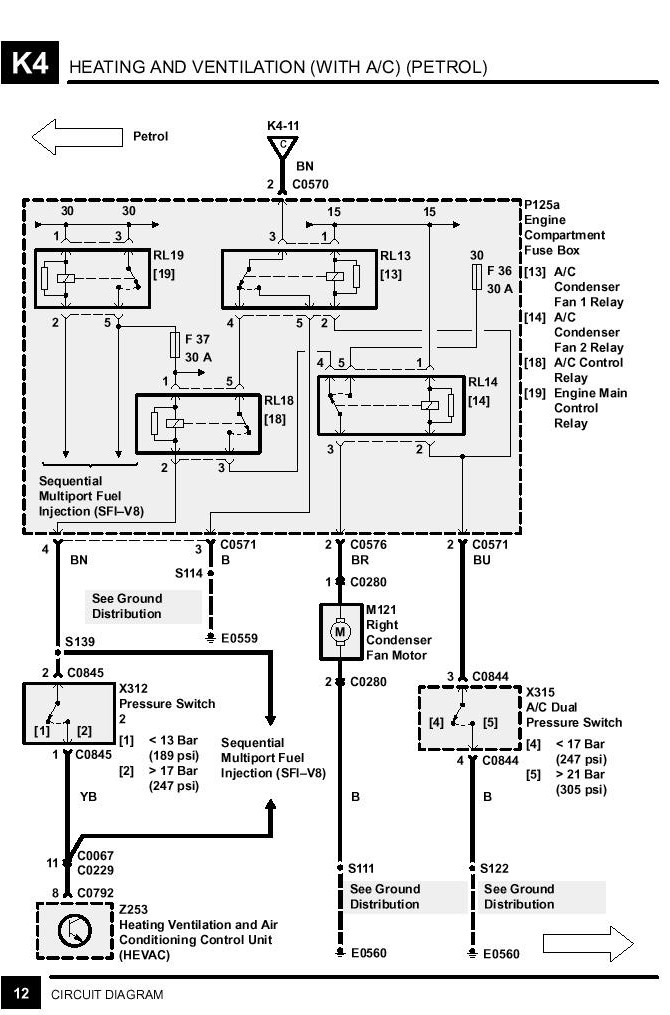

    Какие реле и предохранители отвечают за работу вентиляторов кондиционера - Реле18-низкая скорость.. Если вытащить это реле и замкнуть контакты №3 и №5 на блоке предов куда оно вставляется куском провода(перемычкой),то вентиляторы включатся на среднюю скорость..Включено или выключено зажигание роли не играет...Если вентиляторы не включатся,значит какой то из них умер.,реле13-левый вентилятор,реле14-правый вентилятор,предохранители 31,36,37..
    №14-реле правого вентилятора кондиционера...Если вынуть это реле и в место куда входит его нога №2 вставить провод,потом поставить реле на место и при ВКЛЮЧЕННОМ зажигании подать на этот провод МИНУС..то вентиляторы включатся на БОЛЬШУЮ скорость...Если на этот провод при ВЫКЛЮЧЕННОМ зажигании подать ПЛЮС,то вентиляторы так же включатся на БОЛЬШУЮ скорость..

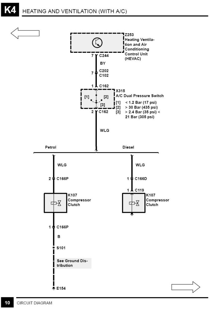

    Датчики кондея - за давление больше 17 бар отвечает датчик с двумя проводками (запуск вентиляторов малая скорость)
    • а за все остальные давления - датчик с четырьмя проводками (включение-отключение электромуфты привода компрессора, включение высокой скорости вентиляторов).При отказе четырёхпроводного датчика,двигатель с включенным кондиционером,работает нормально,температура нормальная,но в один момент она РЕЗКО начинает расти,практически мгновенно...
    Если Вы заметили что такое происходит,отключайте кондиционер и меняйте датчик,либо можно вывести в салон кнопку управления вентиляторами и включать их принудительно,не забывая отключить компрессор кондиционера кнопкой на блоке управления климатом(Обращаю внимание!!!! Кнопка светится - кондиционер ОТКЛЮЧЕН!!!)...Это на экстренный слчай..Датчик меняется легко,под ним обратный клапан,систему разряжать нет необходимости..Но при выкручивании будьте осторожно..работать в перчатках,так как можно обжечься холодным газом,который брызнет на последнем витке резьбы,немного...

                  У меня следующая проблема, радиаторы промыты, осушитель и трубка с датчиком двухконтурным заменены, кондей заправлен (так мне отчёт дали кондиционерщики) и работает, ошибок нет, но со вчерашнего дня началась, вот такая проблема:
                  В какой то момент не запускается компрессор (его муфта), при этом температура двигателя вверх не ползёт и оба вентилятора кондиционера, крутят на средних оборотах. В моём случае, обнаружил, что запускается муфта тремя способами:
                  1. Остановился, заглушил двигатель, компрессор запустился (не всегда)
                  2. Дал газу в движении (до 3000об/мин) запустился (не всегда)
                  3. Остановился, открыл капот, слегка стукнул по муфте, запустился (всегда).
                  Кто подскажет, куда бежать, что делать?

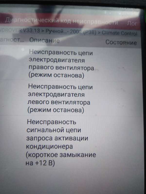

                        Да, забыл, после манипуляций с проводами, исчезла ошибка – управления заслонкой кондиционера (правого моторчика), отвечающего за смешение холодного и горячего воздуха, а может это случайность.
