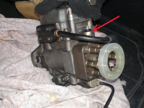

    @Сергей83 said:
    На фото разъём НЕ клапана отсечки топлива, а клапана управления опережением впрыска.
    Вот клапан отсечки топлива!!!
    В данный момент к сожалению померить не могу, но могу привести данные из мануала.
    Клапан отсечки топлива - 7,5 Ом.
    Клапан управления опережением впрыска - 15,44 Ом.
    спасибо Серёг !!! пускай будет нижняя и верхняя хрень на тнвд)) у меня на нижней хрени,16ом,верхнюю теперь как померять,там просто провод прикручивается, что куда и как затестить???

        Один щюп мультиметра на корпус ТНВД, а втрой на шпильку к которой провод прикручивается.
        А в чем проблема то заключается?

          троит малясь)) 🙂 а тнвд на картинке эдентично моему., а у тебя андрюх не такое было?

                              Сегодня померил у себя сопротивление клапана управления опережением впрыска (фото разъёма в посте № 1) - 15 Ом
                              сопротивление клапана отсечки топлива ( фото в посте № 2) - 7,3 Ом.

                                    мож кому пригодится,- клапан отсечки (ELAB)у меня 148 ошибка. купил новый за 500р вот его каталожный номер 13512243295, пока что работает хорошо , показывает 8.2ом
