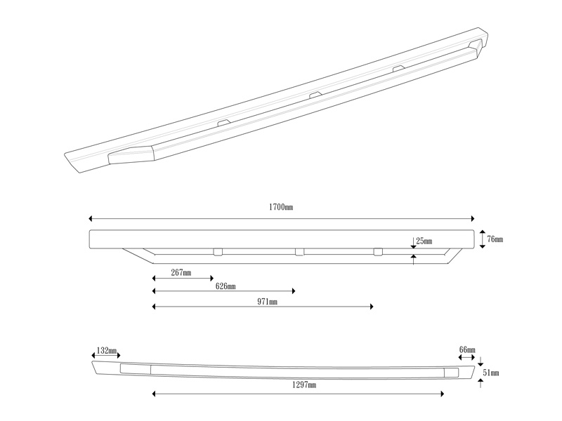

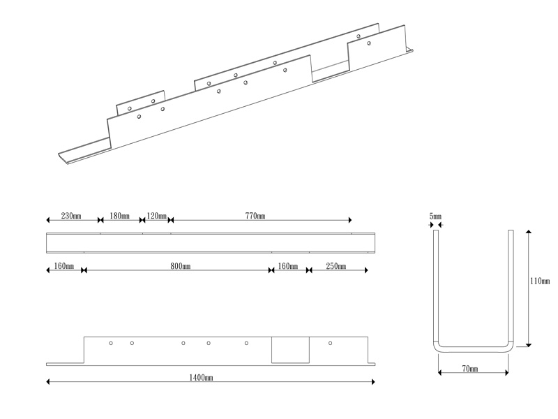

    Рыская по просторам интернета была накоплена всякая разная информация по силовым порогам на Дискавери1. Чертежи прилагаются!

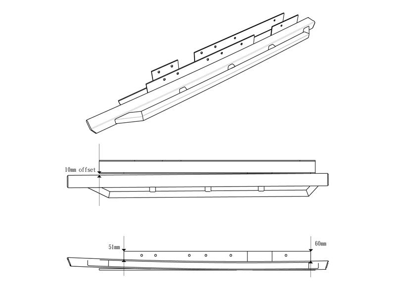

      Это другой вариант!

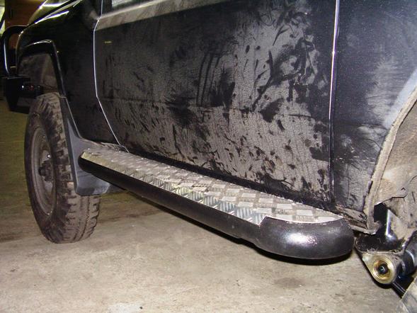

        Крепление изнутриВсем привет!
        Хочу поделится своим вариантом силовых порогов.
        Стандартные не устраивали по всем понятным причинам, делать как делают у нас в Иркутске на серьезных трофи из 75 трубы за раму выглядит не «гламурно» ( в большинстве случаев и не аккуратно).
        Посмотрев массу вариантов решил скрестить две хорошие идей рок-слйды (гарды) и собственно подножки (силовые). Таким образом защищаем пороги и низ дверей и имеем подножку. Даная конструкция это несколько переработанная конструкция предложенная Dikiy www.dikiy.io.ua/ но несколько проще в изготовлений и не имеет снизу выступов (проверено скользит по пенькам как на лыжах, а по заваленному стволу скользит рамой и подножкой одновременно), несколько раз приходилось просунув передок машины между деревьями смело рулить в сторону не боясь поцарапать двери далее либо порогом кусты и сушняк валит вбок и наезжаешь задним колесом, либо зад соскальзывает в сторону от препятствия и колесо проходит около него. При спрыгивании передним колесом с уступа 0,5м и падение на подножку жесткое но без последствий (только брызговик оторвало). Пару раз на триале вывешивались на обеих подножках враз с повисанием передка , немного ходом проскальзываешь на подножках а потом передок цепляется и протягиваеш задние колеса.
        Подножки делали из тубы 80403,2 и 80402,4 разница в весе серьезная, а прочность равна, за исключением того что клюв Джека на тонком оставляет вмятину диаметром 5-6 мм.
        Крепление :
        1. подпираем подножку домкратом к порогу
        2. сверлим по месту сверлом на 6 (8мм) на вылет совместно обе стенки и порог.
        3. снимаем подножку
        4. рассверливаем наружную стенку порога на 12.
        5. вставляем распорные втулки длиной 62 мм
        6. с внешней стороны порога обвариваем
        7. зачищаем все и густо мажем мастикой-антикором
        8. ставим подножку, поджимая домкратом к порогу
        9. болтами прикручиваем к порогу.
        После сварки все зачистили и покрасили порошковой краской.
        Проверено два варианта установки на 6 болтов М6 с мебельной шляпкой и на 4 болта М8 с шестигранной шляпкой. Особой разницы в прочности не замечено.
        По сравнению с родными подножками силовые поднялись на 7-10 см, вход- выход стал менее удобен, отрывать и согнуть невозможно, ври вполне приличном внешнем виде для городской эксплуатаций..
        В планах установить Z – образно согнутые накладки из рифленого алюминия заходящие под дверь и на боковую сторону порога. надо закрывать просвет между передним крылом и подножкой

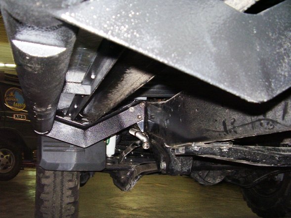

              Я-бы под штатные пороги поднимать джеком не решился-бы - выгнутся. Это скорее подножки, чем силовая конструкция.
              Нормальные силовые пороги, в моём понимании, должны крепиться к раме и лучше уголком или профилем.
              Вот фотографии силовых порогов на ТЛС и вариант их крепления, которые я как-то раз изготавливал:
              На LR крепления попроще будут.
