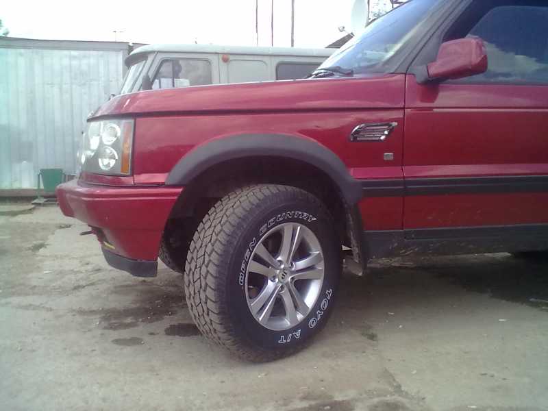

        задолбалась в усмерть - купила новую резину ТОЙО проксис 2 . Очень недорого 8600 за баллон. Так что если кому надо обращайтесь, дам телефон этого потрясного склада шин))))) ....
        Катал ТОЙО всесезонку..то есть немного зубастую..отзыв только положительный..на асфальте хорошо...на слабом бездоре хорошо..в горах хорошо..в нормальном бездоре хрень..на укатанном снегу или тем более льду как корова,ужас))).Нормальная резина,шума не замечал отличительного от какой либо другой..так что шумит у негавтищиков в головах скорее всего.. 😂
          Ну за полтора года можно было хоть одну фотку машины вставить.
