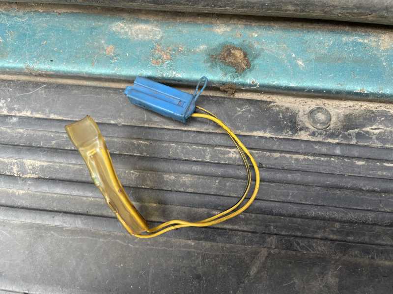

              И что ознчает желтый кабель з резистором?
                  Если он "в руках", то это означает, что без него машина будет заводиться и ездить, но система впрыска будет работать в "аварийном режиме", а так же говорит, что у тебя двигатель 3,9 L, без лямбд и автомобиль предназначался для стран Персидского Залива.

                    Мне вместо желтого кабеля инжекторщики поставили зеленый. Но разницы я так и неощутил. Еще кулибины перепрошыли мне плату в мозгах и сразу выбило engine check, хотя я даже и не знал что у меня есть такая лампочка на панели. По роботе машины изменений я не увидел.

                      Я бы понял, если бы на машине диагностика показала нерабочие лямбды и "синий" резистор тебе поменяли на "жёлтый", а вот замена на "зелёный" мне не совсем ясна. Мой совет - если двигатель не менялся, то верни штатный подстроечный резистор на место.
                      К слову, при смене резистора следует "сбросить" предыдущие настройки - отключит клемму от АКБ минимум на 10 сек. (так же и сбрасываются ошибки, в твоём случае - "engine check").
