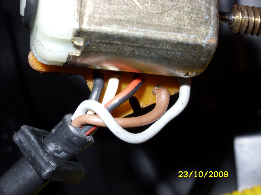

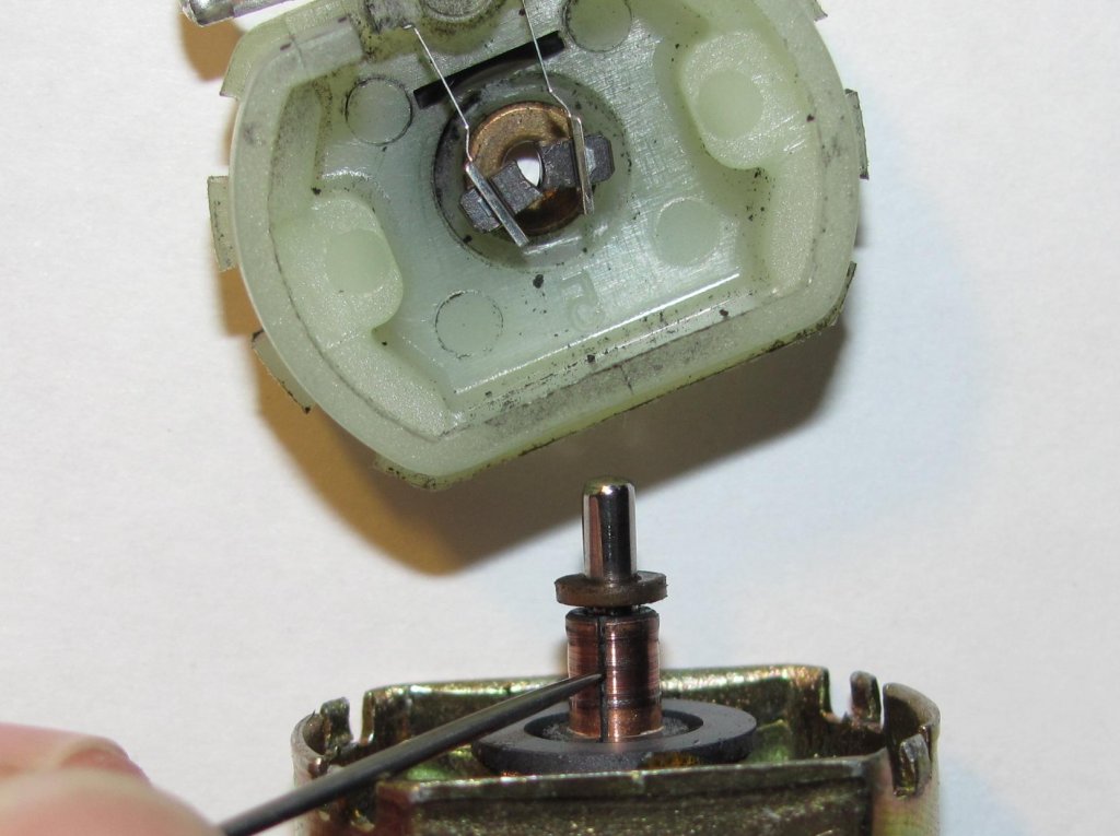

              Добрался у себя до сервоприводов правой стороны. Левую делал в прошлом году - чистка коллектора моторчика. В общем сервопривод положения (верхний справа) снимается и разбирается просто и удобно прямо на месте при снятой подушке, моторчик выпаивается, чистится на столе, запаивается на место и все собирается на место.

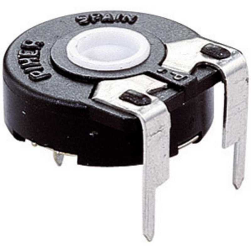

                  Если кто наиграется, Heavy Duty резисторы от Piher на 10000 циклов у меня есть. Обычные - на 500 циклов.
                  • anatoliy12345A Не в сети
                    anatoliy12345
                    #156
                    Не совсем понятно. Потенциометры есть, продаешь?
                    • UncleU Не в сети
                      UncleU Не в сети
                      Uncle
                      #157
                      Так по итогу просто похвалился? ) Есть интерес
