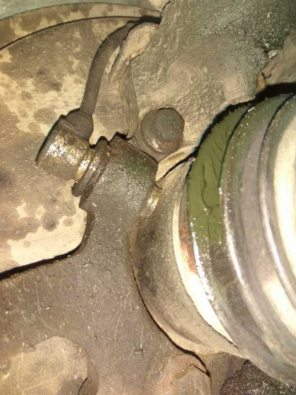

    Вячеслав, спасибо за ответ.
    Болты все открутил. Но ступица движется слабо. Более того, если бить по "ушам" крепления ступицы и пытаться провернуть ступицу вокруг своей оси, она не прокручивается... Вот и подумал, может там штифт какой?
    Ещё вопрос, втулку датчика АБС обязательно вынимать? Датчик АБС вынул, втулка вроде не мешает.
    Втулку АБСа не нужно вынимать..в крайнем случае купишь у водилы с импортного грузовика или еврокамаза..одинаковые...
    Ступицу не крути...толку мало от этого,раз прикисла...там всего то она заходит где то на 8-10мм примерно...аккуратно стуча по ухам ,лучше конечно мягким медным молотком..ты её выстучишь..Просто там она садится очень плотно...штифтов нема..

          Я хотел так сделать, но у меня датчик в ступицу заходил. Т.е. не было расстояния между датчиком и ступицей совсем.
            #65
            Он не может зайти в ступицу..передний виден всегда и полностью(из-за чего он собака и закисает,в отличии от заднего)...Конечно если бы ты знал устройство,ты мог бы поджать немного пыльник и подталкивать датчик снизу....Ну ничего,молодец что снял не повредив,никто всего не знает..все учатся постоянно..потому лучше заранее спросить как что устроено,чем потом спрашивать в барахолке сколько оно стОит 😂

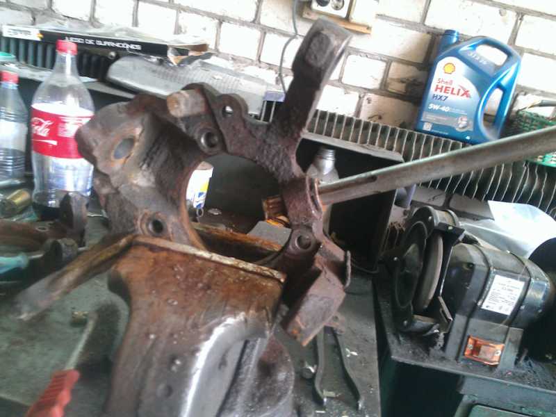

              #66
              сломал)))
              сижу - изучают устройство внутренностей)))
              какие-то есть запасные в багажнике - надо посмотреть)
                m535i
                #67
                в багажнике нашёл два задних))
                вопрос - подойдут ли задние на перед?
                пс. хорошо - латунная втулка давно лежит ждёт своего часа))

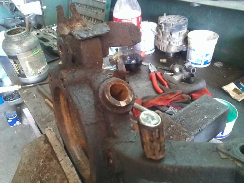

                          ничего резать не будем.
                          в местах креплений прихватываем пластиковыми хомутиками - там тормозной шлонг проходит.
                          а пока пытаемся выковырнуть остатки датчика из ступицы)

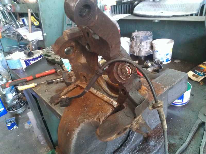

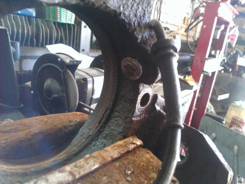

                                        Вячеслав, всё-таки датчик АБС заходит в ступицу и балонником снизу туда не подлезть.
                                        Мне кажется, что с наименьшими потерями его можно вытащить тонким гаечным ключом, если подсунуть его под более толстую часть.
