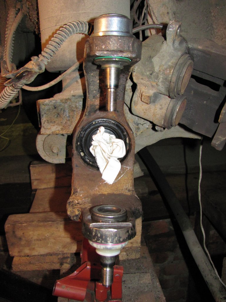

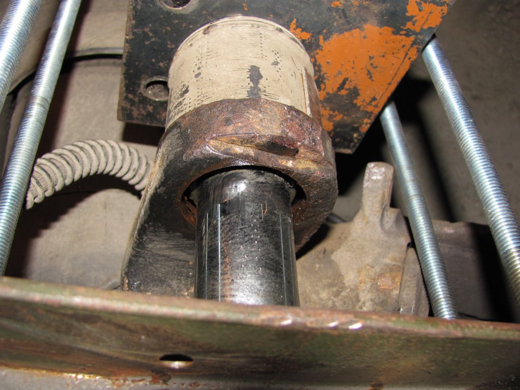

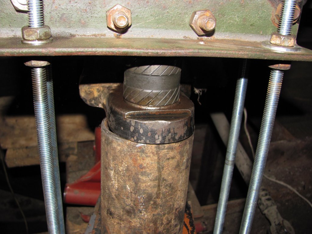

    Выпрессовка верхней.
    Запрессовка прошла без проблем.

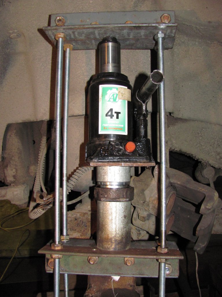

    Запрессовка верхней.
    Запрессовка нижней.

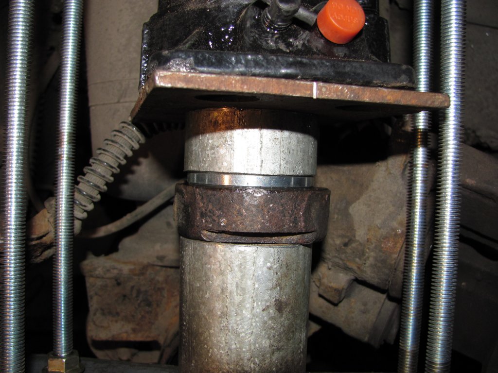

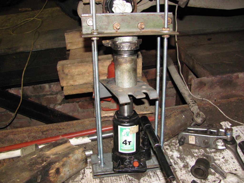

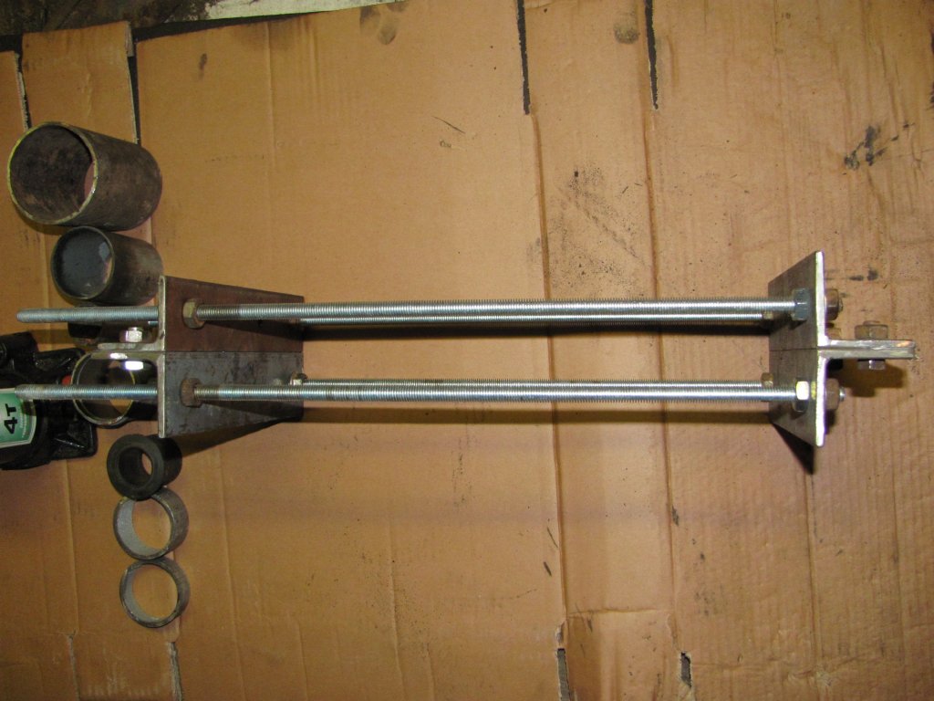

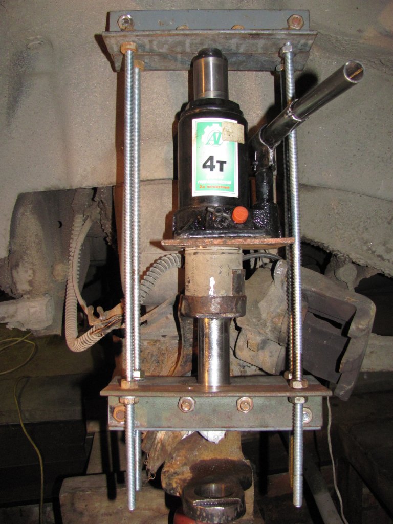

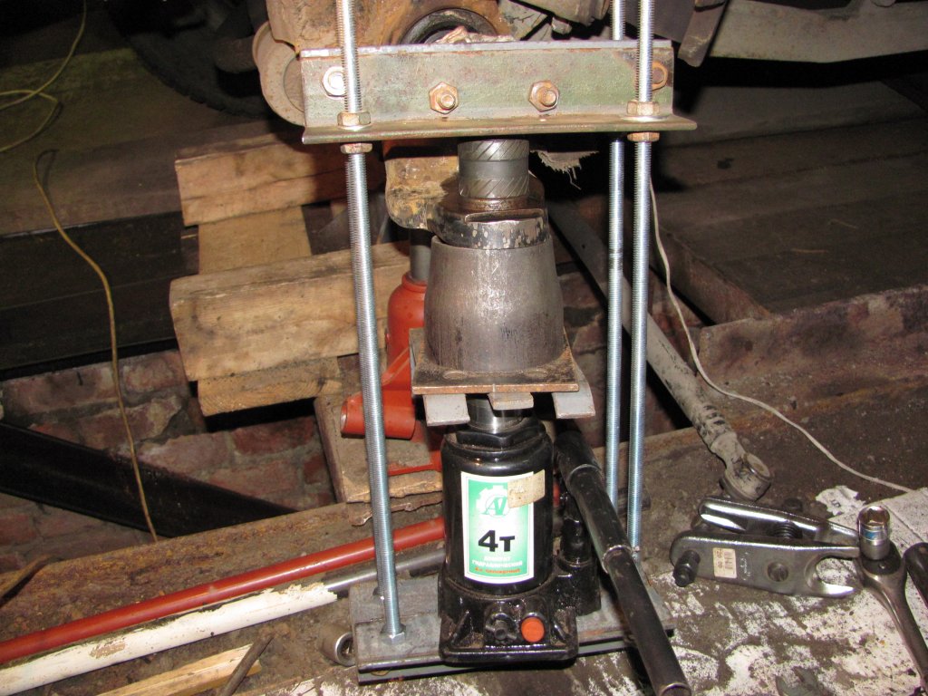

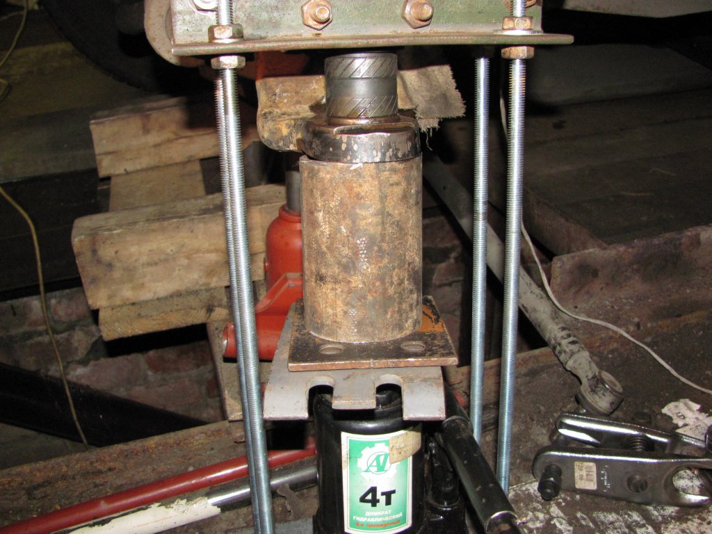

      Добавлю свои "пять копеек" в тему.

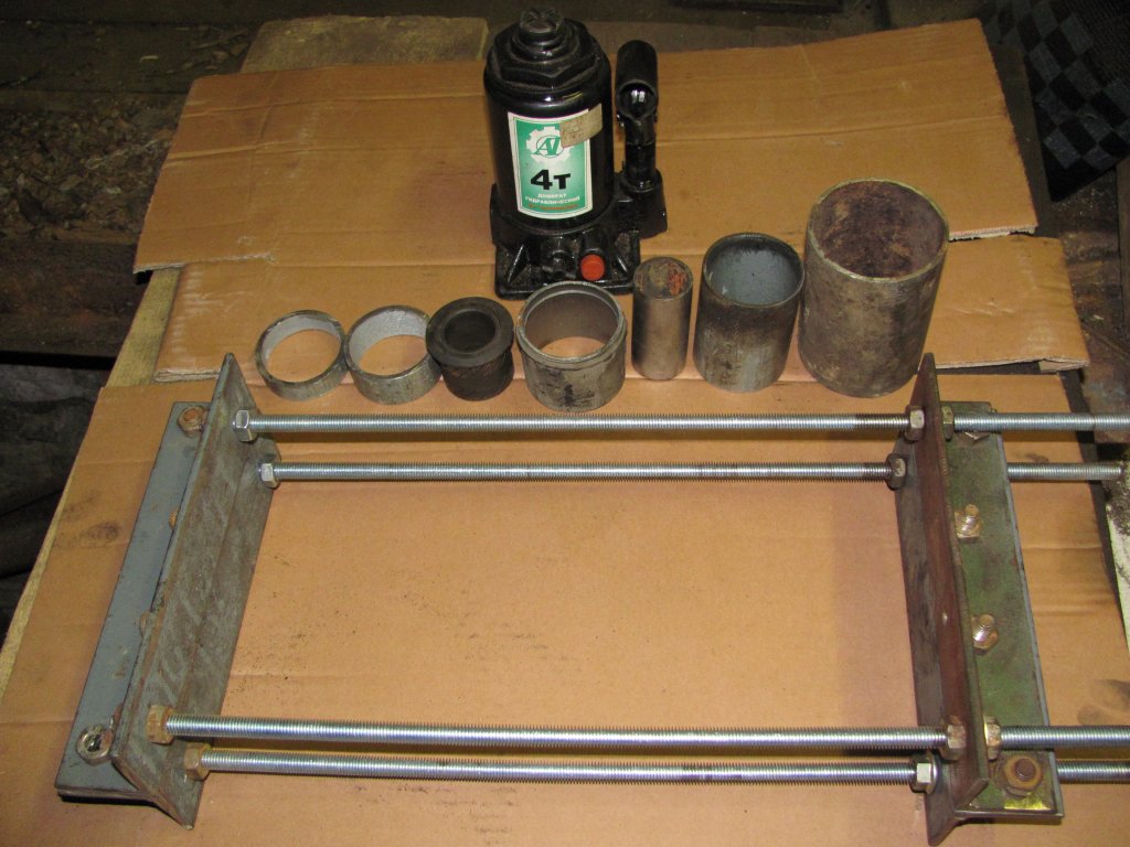

      Поменял я тут шаровые. Для этого я изготовил некое подобие пресса из четырёх шпилек, угольника 50х50 и домкрата на 4 тонны. Шпильки лучше брать не менее М12, я использовал М10, но выдержали они на пределе - резьба "поплыла".

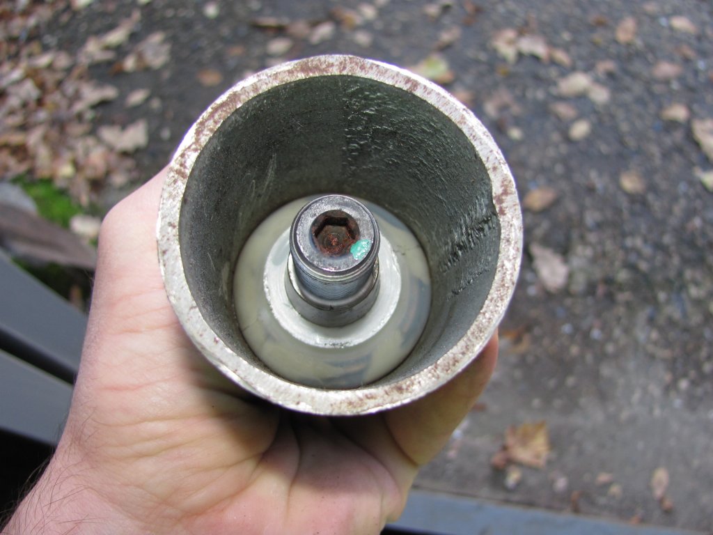

      Так-же я изготовил из того, что попалось под руку комплект оправок для выпрессовки-запрессовки. Все они были мной использованы. Можно было не делать первую (на фото), вместо неё можно было использовать вторую.
      Для страгивания шаровой при выпрессовке пришлось немного помочь маленькой кувалдой.

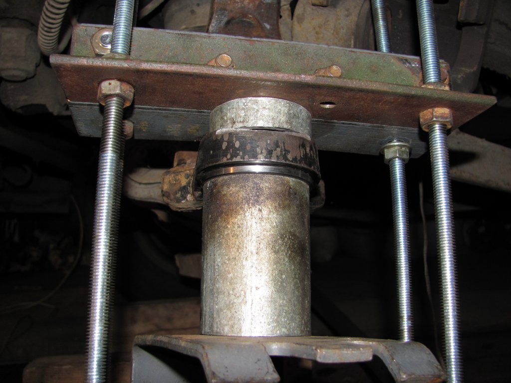

      Выпрессовка нижней шаровой.

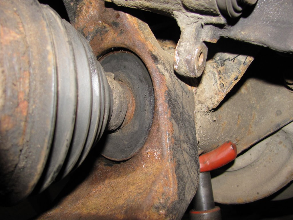

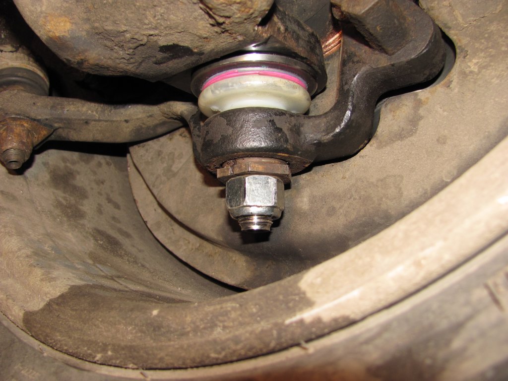

        Вот и на месте.
        Зазор между грязеотражательной шайбой и чулком.
        Сухарь встал фактически в заводское положение.
        Ну вот и готово! 🙂
        P. S. На самом деле замена шаровых не такая уж и сложная процедура, главное нормально подготовиться к ней! :whistle:

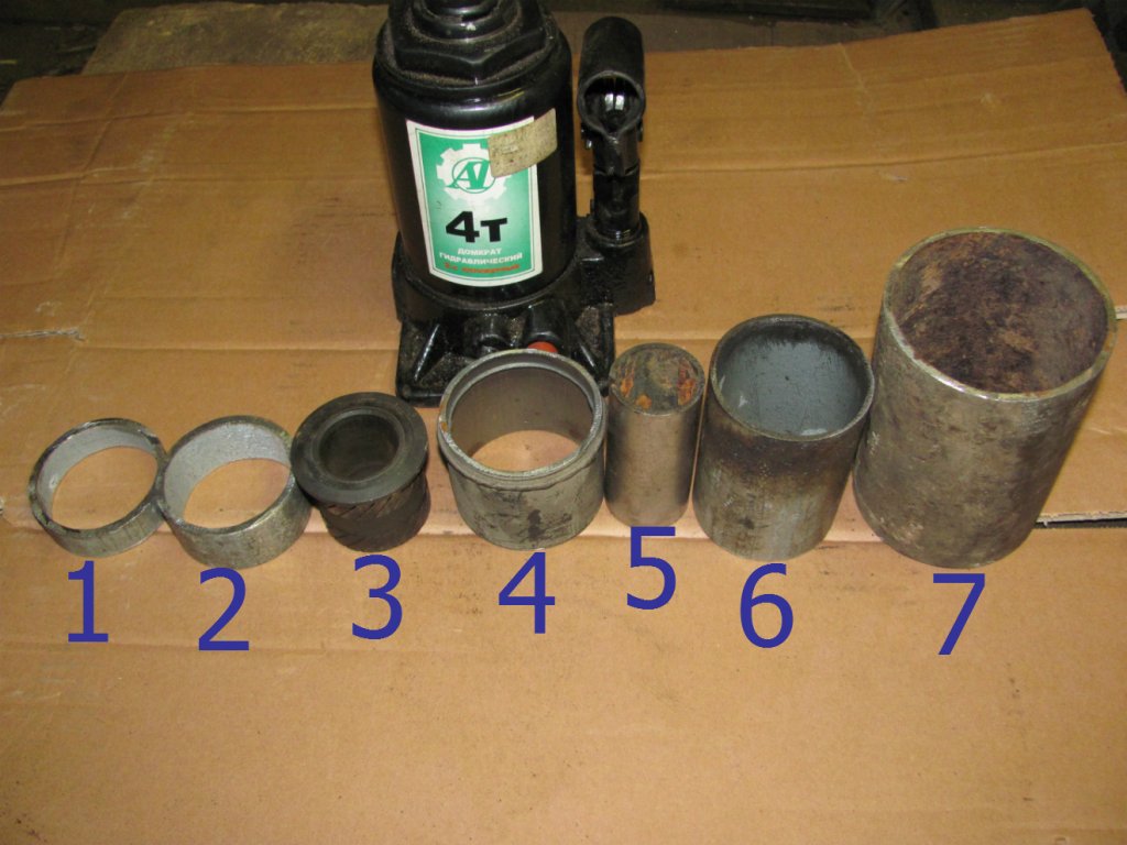

        Дополню тему размерами оправок.
        Повторюсь, что делал я их из того, что валялось под ногами, поэтому диаметры оправок могут немного отличаться от моих, высоту оправок я делал с небольшим запасом.
        D - внешний диаметр
        d - внутренний диаметр
        h - высота
        1. D - 57, d - 50, h - 16 (можно не делать, а в место неё использовать оправку № 2)
        2. D-57, d - 50, h - 25,5
        3. D - 43,5, d - 30, h - 42 (втулка шестерни первой передачи КПП ВАЗ классика)
        4. D - 60, d - 56, h - 50
        5. D - 33,5, d - 28,5, h - 70
        6. D - 57,d - 50, h - 78
        7. D - 76, d - 69, h - 110
        Оправку № 6 с краю пришлось немного расточить напильником, чтобы в неё без повреждения входил пыльник нижней шаровой.

              Тоже менял, только всё попроще происходило - всё запресовки и выпресовки с помощью одной оправки и штатного домкрата.
                m535i
                #47
                а фото?
                  #48
                  Да не до фото было. оч торопились, за супругой мчатся нада было.
                  Но моё мнение такое, что делать надо так как описал Сергей. Т.к. считаю такой вариант правильный со всех сторон.
                  Я делал так - поставил на землю домкрат. штатный, и упёр выколотку в край верхней шаровой и стал давить постукивая по мосту. Вышла. Потом отпилил попу нижней шаровой болгаркой и поставил домкрат между ушами моста и аккуратно начал давить постукивая по уху. Вышла . Запресовывал в обратной последовательности. Но оправку пришлось сделать. Отпилил кусок стоба от соседского забора, пока он на работе был.

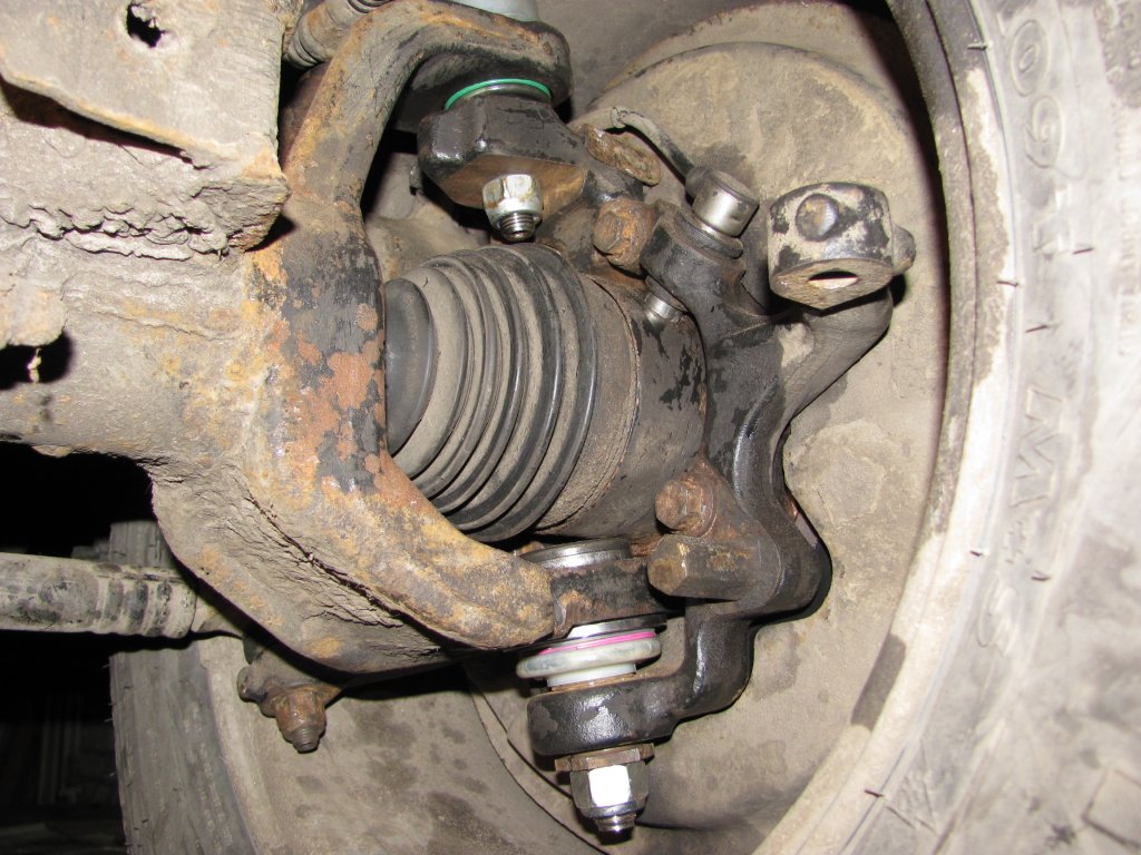

                              Сухарь конечно крутил,в регулировке ничего сложного нет. Подтягиваем гайку верхней опоры,и только потом вкручивая или выкручивая сухарь выставляем правильно кулак. А вот контролировать очень просто по грязеотражательной шайбе на валу шруса,что перед сальником,добиваясь одинакового зазора сверху и снизу между ней и мостом. Идеального центрирования до десятых долей мм там не требуется,конструкция сальника такова,что легко компенсирует смещение вала на 1 - 1,5мм.
                              На фото примерное положение сухаря.
                              Пришла пора менять мне передние правые шаровые и сальник моста.

                                Запресовывай первой какую хочешь. Ставь кулак, затягивай верхнюю шаровую, потом сухарик крути и смотри что бы грязеотражающая шайа встала ровно по середине. Потом нижнюю шаровую закручивай. После перепресовки шаровых схождение делать не надо.

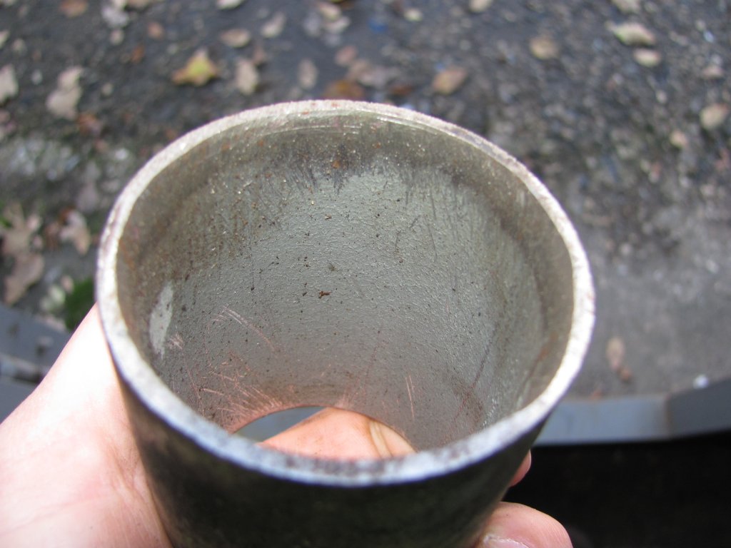

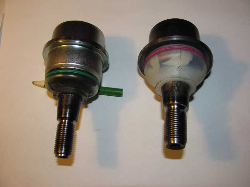

                                  Ребята привет ,поменял шаровые ,спасибо вам за ваши посты и фото .Хочу сбросить фото шаровой нижней которую специалисты в прошлый раз на этой машине забили кувалдой шаровую,при ей замене даже приспособы не доставал стукнул молоточком 3 раза вообще легко и она выпала сама.
