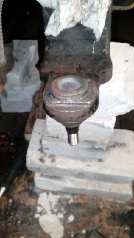

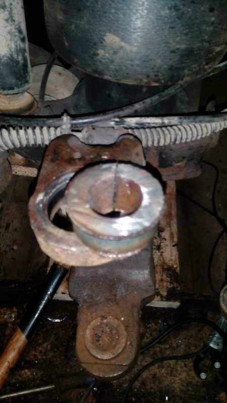

    Я придерживаюсь более мягких способов))
    Ножовку в шаровую вставить и на сектора ее распилить))
    Металл вроде мягкий - пилится хорошо.
      m535i
      #122
      ппц.
      я по-ходу первый кто там был с завода)))

              m535i
              #126
              Нижняя с одним пропилом не выходит.
              Будем сектор вырезать
                m535i
                #127
                йес

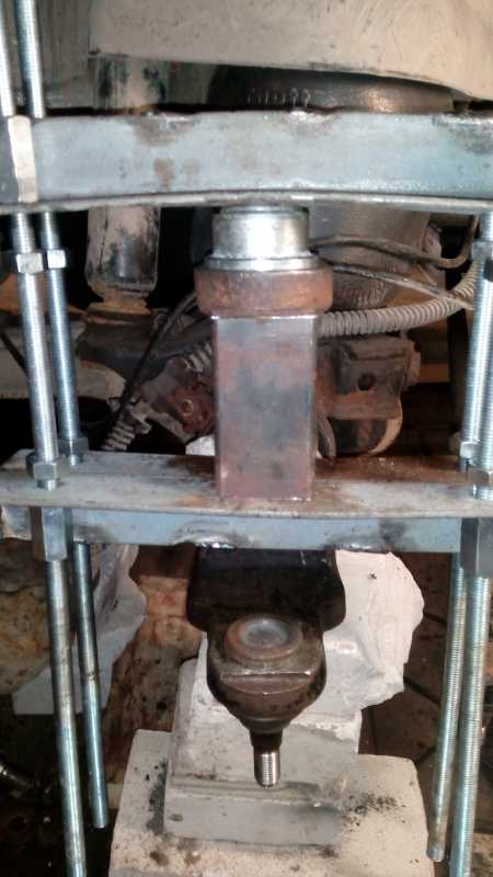

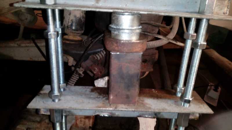

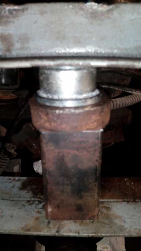

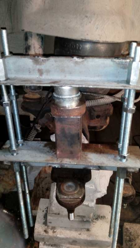

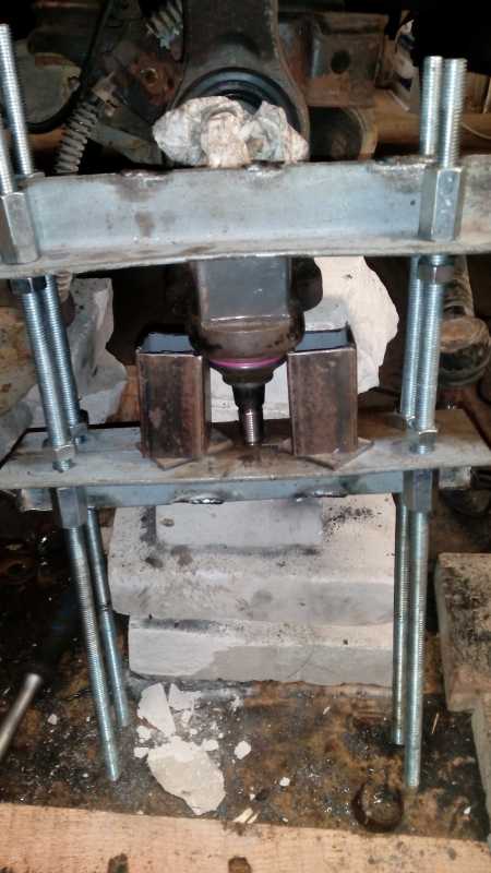

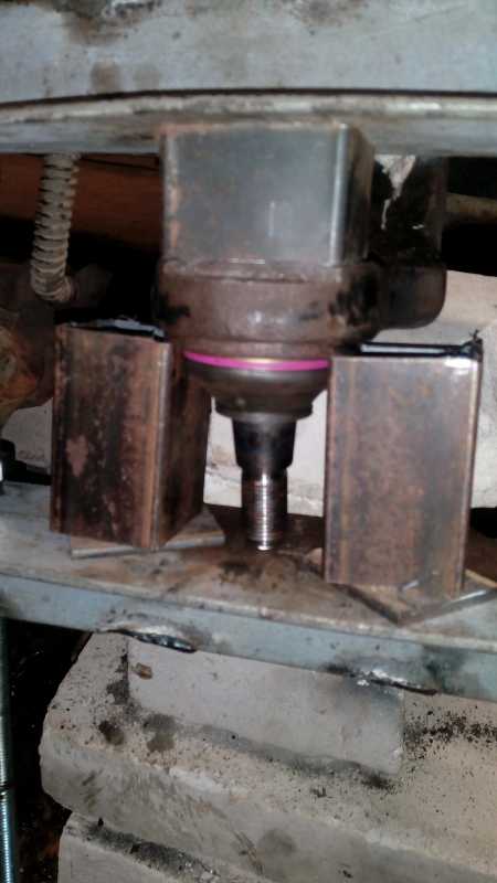

                  #128
                  для истории
                  если у вас нет домкрата на 4 тонны или ваш домкрат не тянет (у меня 2х тонник не смог)
                  то шаровые вполне можно установить при помощи шпилек)
                  процесс на фото
                  устанавливаем конструкцию и поочередно затягивая большие гайки осаживаем шаровые
                  пс. не забываем смазывать резьбу внутри большой гайки, ну и шайбы я подложил бы в след раз.
                    m535i
                    #129
                    уголок сороковка гнется - надо уменьшить расстояние между шпильками)))
                    пс. с нижней провозился минут 20 (пока установишь конструкцию эту сборную))))
                    псс. с верхней минут 10...

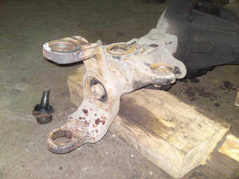

                      m535i
                      #130

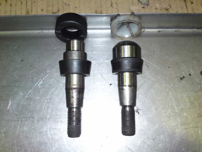

                      кстати на кулаке внутри нашел всетаки метку - один раз уже менял - соответственно это второй...
                      пс. выскажу мысль, которую озвучивал ранее, так как лезть сложно и муторно - нижнюю обязательно ставить оригинал - на ней весь передок машины держится...
                      верхняя - скорее шкиф а не шаровая, меняется проще - нагрузки на нее нет почти - я бы ее и оставил бы в след раз наверное)) не люфтила в горизонтальной плоскости - поменял так как все равно уж все разобрал))))
                        m535i

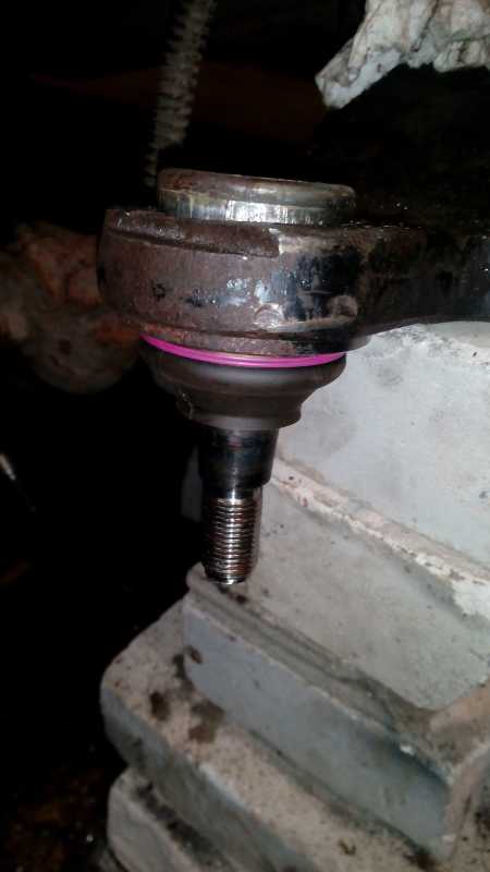

                        #131
                        нижняя стала на место хорошо - буртик снизу уперся в мост.. все было (естественно) почищено и подшурено
                        почему сверху торчит не ровно - не понятно - веччерком еще раз посмотрю...

                              m535i
                              #134

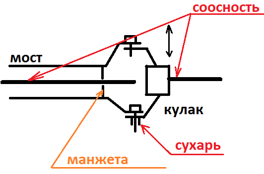

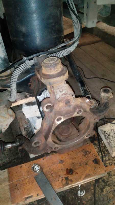

                              Второй вечер выковыриваю палец нижней шсровой из кулака)
                              Чуствую - буду еще пару вечеров выковыривать)))
                              Зато изучил конструкцию - она как всегда гениальна - весь вес морды авто приходится на нишние шаровые (не на нижние+ верхние, а именно на нижние)
                              А нижняя шаровая в свою очередь упирается в сухарь (в его нижнюю кромку), и потом все это распирает конусом в нижнем ухе моста..
                              Пс. Сегодня к ночи уже задался вопросом - а сколько стоит кулак с сухарем? Может зря я с этим пальцем время трачу)))

                                          надо попробовать??
                                          а то я до сих пор остатки пальца не достал из сухаря))))
