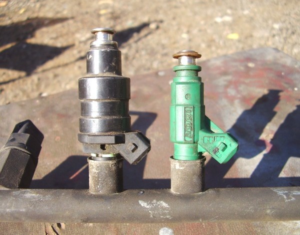

    Ранее я уже выкладывал сравнительные фото бензофорсунок LUCAS и BOSH^
    Пару дней назад вновь пришлось вернуться к этой теме - уж больно мне нравится распыл BOSH-евских форсунок.
    Сравнительный замер "монтажных размеров" показал, что форсунка BOSH короче LUCAS на 16мм, отыскал в "закромах" газовую проставку, замерил, оказалось, что она добавляет к длине форсунке как раз 16мм.
    Т.е. бензофорсунка от впрыска BOSH с проставкой под газ становится по длине как раз как форсунка от LUCAS и встают как "родные".

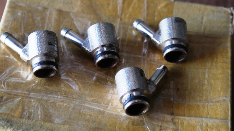

    Я измерял такие проставки:

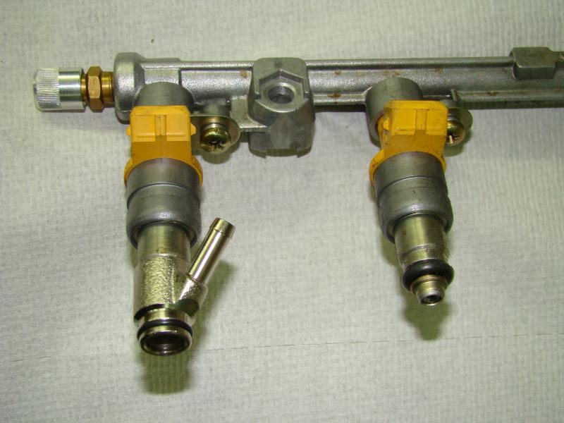

    Проставка устанавливается на форсунку примерно так через штатное резиновое колечко:

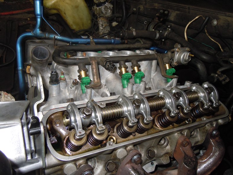

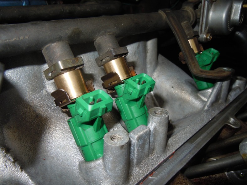

    Газ я пока не ставлю, а форсунки от BOSH решил поставить, посему снял размеры с газовой проставки и заказал у токаря удлинители, примерно такие, но из латуни и с фиксацией форсунки штатным замком:
    Всё встало идеально (естественно, что удлинитель установлен на форсунку со стороны топливной рампы).

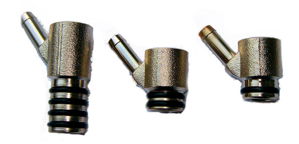

          Вот как выглядят проставки под бензофорсунки на моём двигателе:
          Все размеры и углы наклона выдержаны и встаёт в штатные места (топливная рампа и бензофорсунки).
          Достаточно небольшого воображения, чтобы "нарисовать" в уме подводящую к проставке трубочку подвода газа (естественно, что в варианте установки ГБО проставки следует размещать под форсункой).
          Повторюсь - не претендую на какую-то эксклюзивность или исключительность, просто одна из альтернатив подвода газа.
            Подобные переходники используют в аппаратах для очистки и проверки форсунок.Только в некоторых ДВС такую проставку не поставить из-за конструктивных особенностей.(эка загнул!!!! 😛 )В частности на Пегасе(БОШ) нету столько места под пауком.А так-то,с помощью проставок(футорок),можно колхозить разные свечи и форсунки.А сверлят коллектор по месту по одной простой причине.Чтобы ничиво не мешало подключению трубок.А то засверлят,а болты паука не встают,так-как трубочка мешает.И ничиво страшного в том,чтобы засверлица на месте!Сверло в салидол и вся стружка лезет наружу.Физика процесса такая!!! :whistle:
