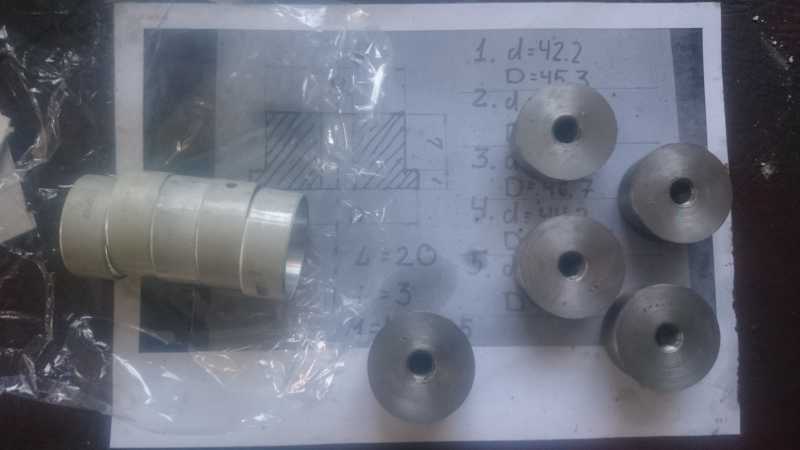

            Можно, но только 4 из 5, сам недавно проделал эту процедуру.

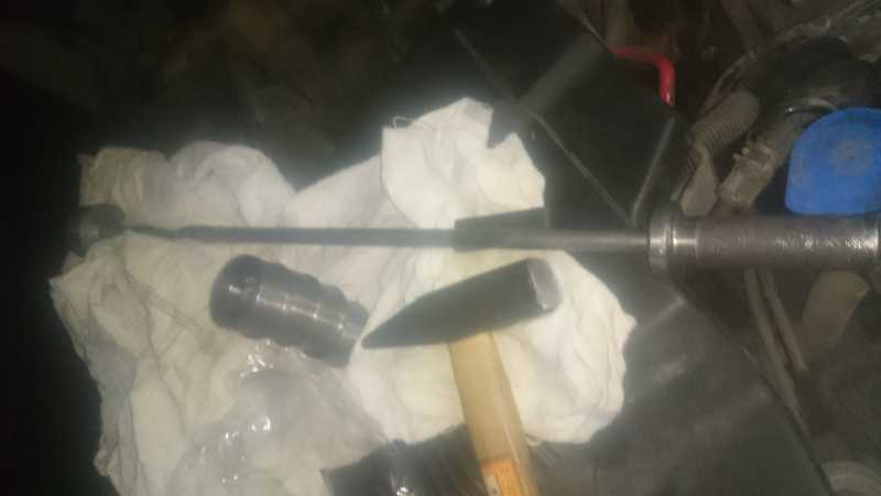

              Вот выработка , стук начался после 200 км после замены гидридов и Распредвала , до ремонта был такой же стук .... а чем вытаскивали и запрессовывали ?

                  Втулки уже не родные стоят. Поело их знатно. Менял.... Заказывал спец ариспособы для выбивания и установки.

                      Я брал в магазине "Крепеж" шпильку на М16, две шайбы увеличенные и две гайки и таким способом запрессовывал, думаю - способ понятен.
                        Не далее как вчера менял переднюю втулку (она единственная была "подъедена"), важно её запрессовать на нужную глубину - чтобы масленый канал (отверстие втулки) и паз РВ совпадали, иначе необходимого давления масла не будет.
