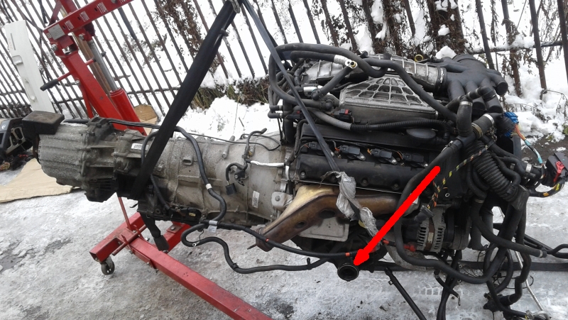

      Больше всего интересует вопрос,нужно ли машину вывешивать на подставки,что бы колёса болтались в воздухе или нет в этом необходимости (небольшая яма есть,лебёдку для вынимания двигателя буквально вчерась сделал)..потому как вчера сколько не смотрел сбоку..из-за колеса..когда колодки менял..не мог понять как и через что проходит правый передний привод..такое впечатление что прямо через поддон..могу ошибаться,подскажите,может необходимо вынимать привод или оба привода или этого не потребуется,но нужно что там откручивать ,какое нибудь крепление мотора к переднему редуктору или чему то там ещё?
      я правда тож мотор не вытаскивал, и даже дорестайловая мамка до сих пор не доехала до меня, но попробую помочь, чем смогу... Короче, судя по фоткам, на М62 передний редуктор практически один-в-один, как на 428 и 448, а значит он также крепится напрямую к двиглу и также через поддон проходит труба, в которой размещается вал привода. Вставил фотку 428го мотора, стрелкой пометил дырку, откуда выходит привод. С другой стороны поддона точно такая же, не помню с какой именно стороны от двигла прикручен редуктор, но это не важно, думаю суть ты поймешь. Редуктор снимается в сборе с мотором. Следовательно, чтобы их снять, надо вынуть привода. Следовательно, да, вывешивать надо, иначе я не вижу вариантов выдернуть привода...
