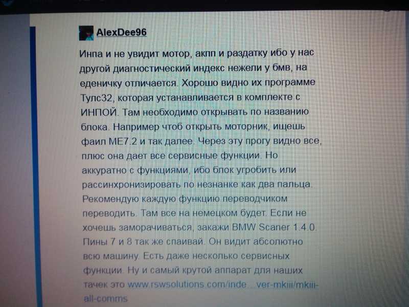

                ИНПА не увидит блоки ЛР..основные..по простой причине..на этих марках изменён диагностический индекс..разный он..отличается на единицу..только не знаю в какую сторону..Потому что бы увидеть ,настроить и так далее,какие либо блоки,нужно пользоваться прогой,которая идёт вместе с ИНПОй - ТУЛС32...она читает всё... Но без знания немецкого или переводчика,не советую её даже открывать...можете убить блоки одним кликом..
                Как нибудь позже найду ссылку на драйв,где парень описывает это..как и что там обозначается..на какие слова можно кликать,а на какие - Лучше не надо,а то катастрофа)))

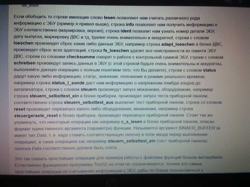

                                И так ВНИМАНИЕ владельцы ИНПЫ !!!
                                Не разовый случай,при калибровке ИНПОй пневмы..что взрываются пневмоэлементы.. попадали так мои друзья уже не один раз...и вот сегодня снова такой случай произошёл..потому решил здесь отписать предупреждение..
                                Если Вы что то не понимаете в немецком,то НЕ ЛЕЗТЕ в ИНПУ..в лучшем случае взорвёте баллон..а в худшем убьёте какой нибудь элктронный блок.. Повторяю - Случаи не единичные!
                                Как то на драйве нашёл описание что трогать,что нет в ИНПЕ,за что спасибо автору..Вот хоть убейте..не помню..в комментариях это было или ещё где..на фотках виден ник,поищите сами..
                                Вот телефоном фоткнул самое интересное..звиняйте за качество...делал как говориться на скорую руку и для сЭбЭ ))) 😂
