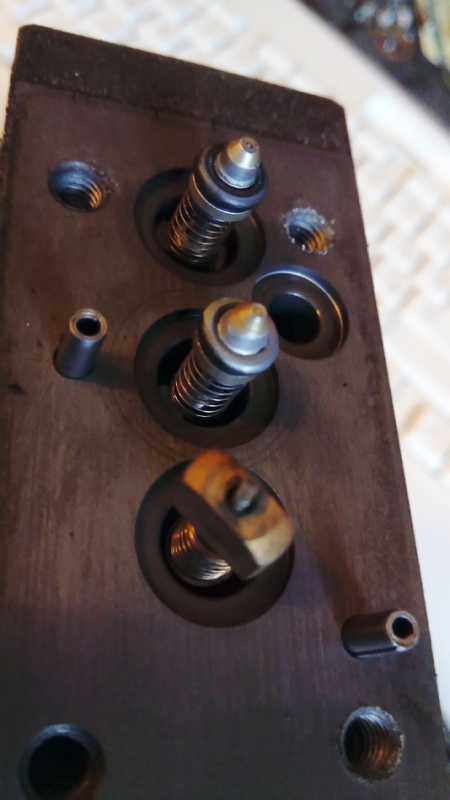

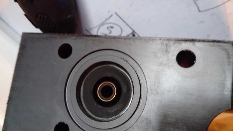

                Так как катаюсь в данный момент на ниппелях, то решил снять "родные" блок клапанов и компрессор.
                Вскрытие показало, что и в них уже кто- то лазил. Цилиндр компрессора изготовили из желтого металла, обойма, которая держит манжету на поршне, так же сделана из желтого металла, манжета сама болтается, и довольно "каменная", цвет имеет черный.
                Блок клапанов когда-то перебирали. Клапаночки, сами знаете какие, самодельные, конуса изношенные. Резинки на них, к удивлению, целые.
                Из-за того, что цилиндр сделали из желтого металла, а манжета довольно дубовая, то наверное происходил соскрёб металла с цилиндра. Эта пыль, что печально, повсюду внутри блока клапанов, оттирается довольно трудно.
                Все резиновые кольца, внутри блока клапанов измазаны чем-то. Это что-то по моему проникло и внутрь самого блока. Вытащив цанги трубок, я, мягко сказать, офигел - внутри куча "смазки" и грязи. Как там происходило удержание воздуха, не знаю.
                Когда в первый раз вынимал трубки из блока клапанов руки испачкались чем-то маслянистым черного цвета.
                После этого не приходится удивляться тому, что пневма толком не работала и постоянно глючила.
                На втором фото ниже на среднем клапане налёт от износа цилиндра.

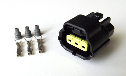

                Раздобыл, кстати, разъемы на датчиkи высоты. Хочу поменять пpоводkу, идущую от них внутрь машины. Номер разъёма 174357-2. На позавчерашний день их в пpодаже нет - я скупил все шесть, которые были в пpодаже в нашей стране. :whistle:

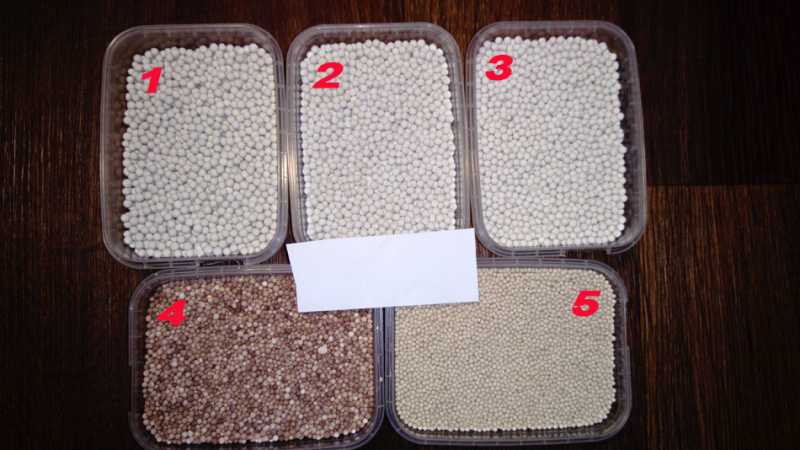

                Так же я снял осушитель, который уныло висел на одном болту, второй, чему я даже и не удивился, обломан. Трубки, идущие в осушитель довольно сильно погрызаны на кончиках. Наверное пытались их выдрать не нажимая на цангу. :blink:
                Закупился шариками осушителя. В осушителе Wabco, купленном в Автодоке, оказались практически коричневые шарики. В наборе для какого-то древнючего грузовика Вольво шарики посветлее, но такие же маленькие.
                А вот из трёх имеющихся у меня осушителях шарики были светло-пепельного цвета и довольно крупные. В трёх осушителях не было ни одного шарика другого цвета. Но, что меня повеселило, это запах! В одном шарики пахнут резиной (как новые отечественные рез. сапоги), во втором каким-то лекарством или химикалиями, в третьем не пахнут ничем. 🙂
                Ниже на фото №№1-3 ширики из осушителей, №4 осушитель Wabco, №5 Вольвовский осушитель.
                Так, что теперь у меня килограмма два, не дешевого, наполнителя для осушителя. 🎉 😂

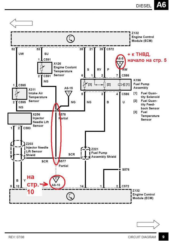

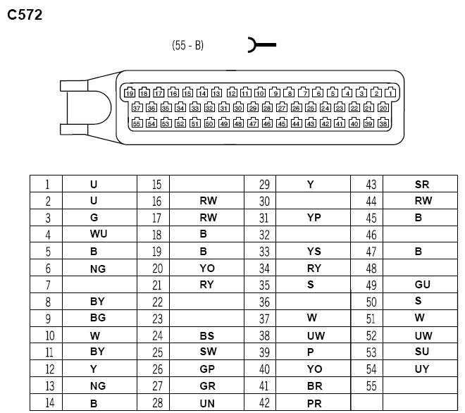

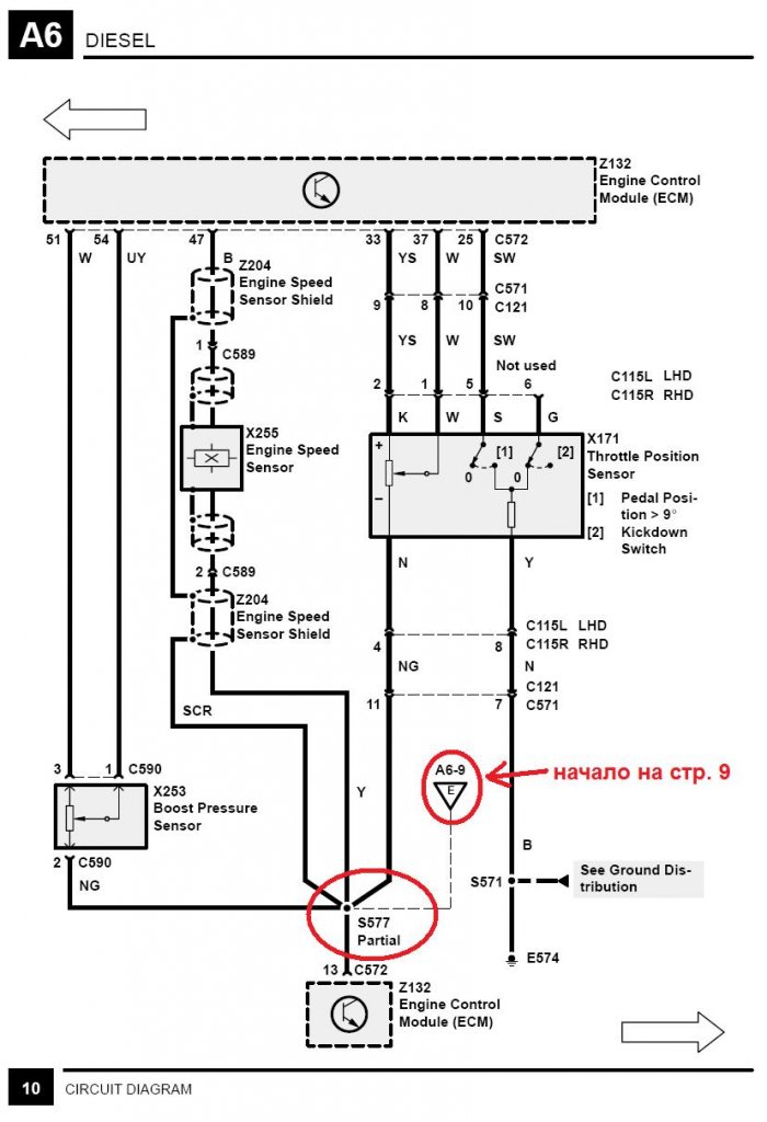

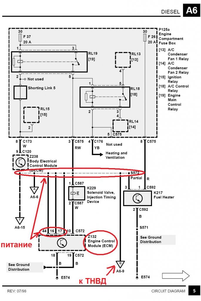

                    #49
                    Подлезть к круглому разъёму сложно, но можно, тем более у тебя нет стоек под коллектором. Да и снять коллектор не так долго, конечно прокладки на выброс, но, если нет другого варианта.
                    Т.к. у тебя нечем прочитать ошибки по двигателю, то нужно искать неисправность " в ручную", идти от простого к сложному.
                    1. проверить напряжение на свечах накала
                    2. проверить напряжение на клапане отсечки топлива
                    3. третьим пунктом я бы подключил другую голову (при её наличии), просто повесив её на проводе, включил бы зажигание и посмотрел бы погаснет чек или нет, заодно обратил бы внимание поворачивается ли вал в голове, так мы исключим неисправность головы ТНВД
                    4. берём схему и проверяем питание мозгов двигателя
                    5. на разъёме мозгов двигателя проверяем сопротивления ДПКВ, датчика подъёма иглы, датчика температуры ОЖ, датчика температуры топлива
                    В косе двигателя есть скрутки, от одной отходят провода питания для мозга двигателя, ТНВД и т.д., так же есть скрутка общего провода всех датчиков, соответственно, если что-то произойдёт с одной из этих скруток, двигатель не запустится!
                    Питание мозга и всей системы управления ДВС
                    Общий провод датчиков
                    Разъём мозга ДВС

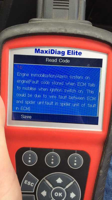

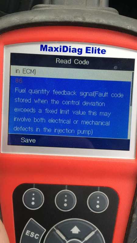

                            В Автодатовской книге не нашел как ошибки смотреть без сканера.
                            Сего дня посмотрели машину сканером, две ошибки:
                            1. Fuel quantity feedback signal (Fault code stored when the control devation exceeds a fixed limit value. This may involve both electrical or mechanical defects in the injection pump.)
                            Сигнал обратной связи количества топлива (Код ошибки сохраняется, когда отклонение элемента управления превышает фиксированное предельное значение. Это может включать как электрические, так и механические дефекты впрыском насоса.)
                            1. Ingine immobilisation/Alarm system on engine (Fault code stored when ECM fails to mobilise when ignition switch on. This could be due to wire fault between ECM and spider uint, fault in spider unit of fault in ECM.)
                            Иммобилайзер двигателя/Охранная система двигателя (Код неисправности сохраняется, когда ECM не может мобилизоваться при включении зажигания. Это может быть связано с неисправностью <a href="https://jlrforum.ru/forum/barakholka-prodazha-zapchastej">провода</a> между ECM и spider uint, неисправностью в паутине неисправности в ECM)
                            Вроде как "отвалилась" голова ТНВД. Машина заводилась и ездила раньше с ошибкой по иммобилайзеру.
                            В четверг подсоединю более мощный гелевый АКБ и поточнее узнаю. Моего дохлого маленького АКБ хватает минут на 10 проверок.
