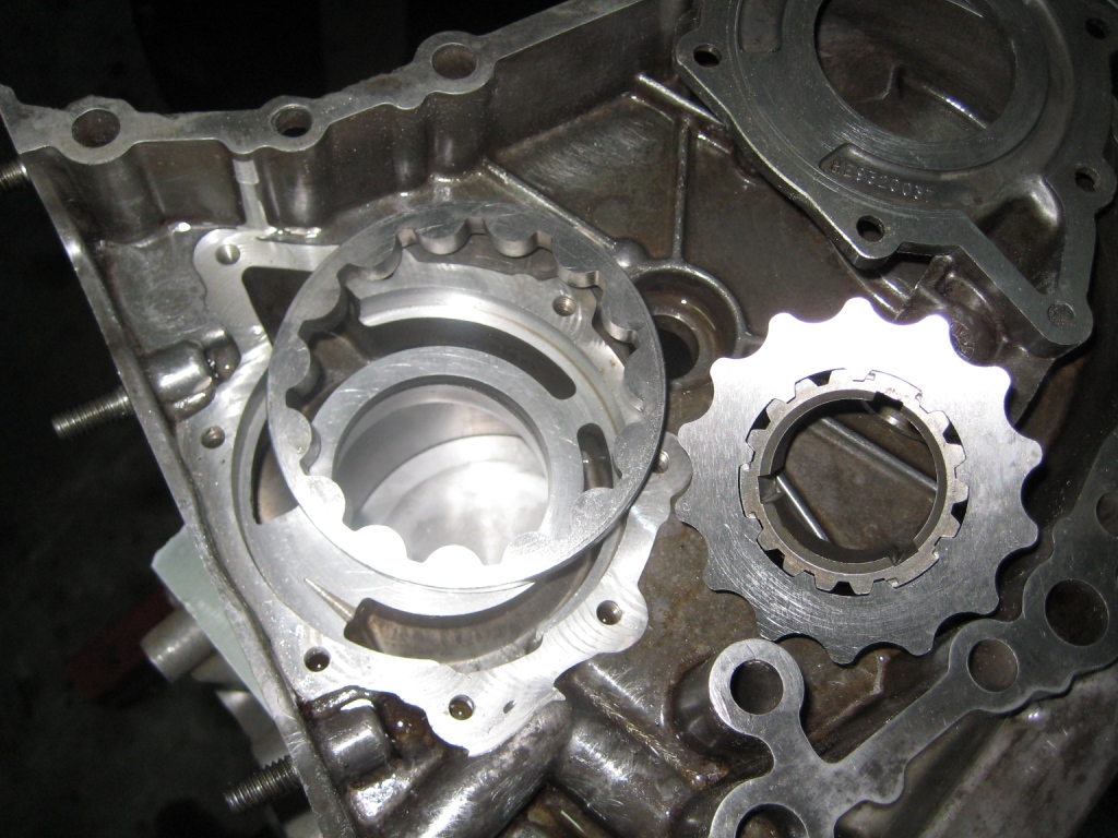

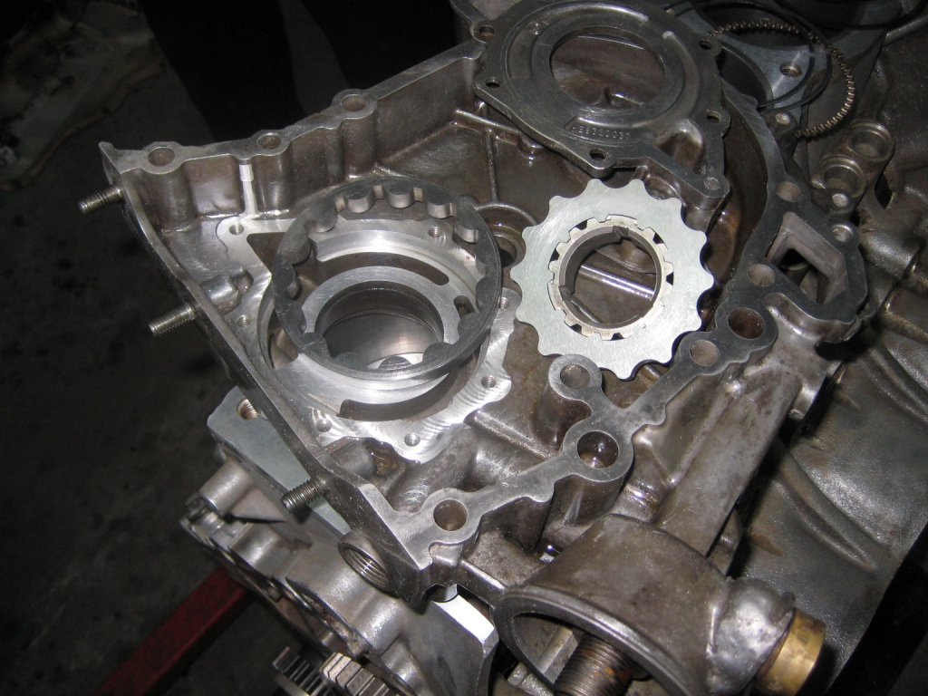

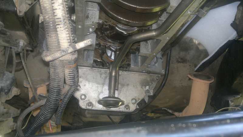

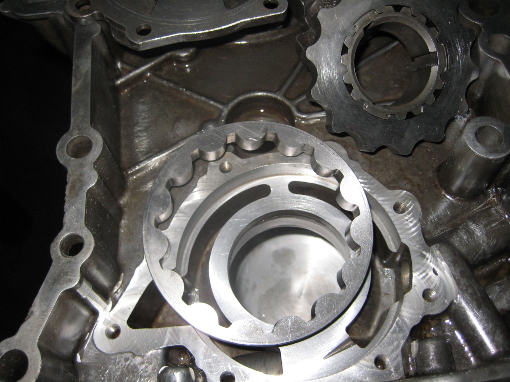

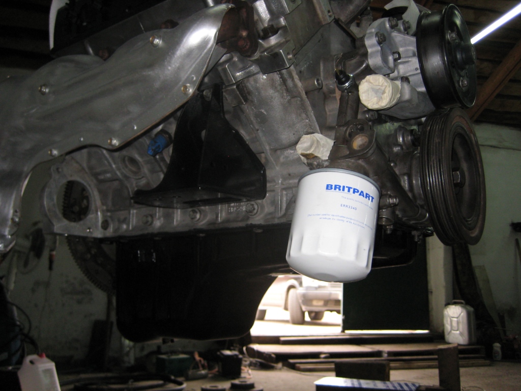

      Господа..в темах по переборке двигателя и во многих других,НЕ ОДИН раз УКАЗАНО - Если Вы сняли масляный насос..хоть для замены..хоть для ремонта,а потом поставили на место,то Вам НЕОБХОДИМО либо разрежением поднять масло в систему(несколько вариантов написано как это сделать)..либо перед установкой насоса заполнить его техническим вазелином(так положено делать по мануалу для всех двигателей с такой системой подачи масла,а не именно для ЛР)!!!В противном случае у Вас НЕ БУДЕТ давления масла..так как масла вообще не будет в системе!!! Насос воздух будет гонять и он не в силах засосать масло...ЧИТАЙТЕ книги или <a href="https://jlrforum.ru/forum/index">форум</a>!!! Иначе Ваш ремонт пойдёт в помойку...
      Подскажите где можно найти описание, в книге не нашёл, по темам тоже не нашёл такой инфы.

        О заполнении техническим вазелином масленого насоса написано в книгах по кап.ремонту ДВС.
          #44

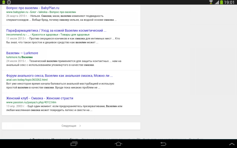

          Не нашёл потому что НЕ искал...
          Набираем в поиске сайта слово - Вазелин...И получаем вот такую вот интересную страницу за 3 секунды Ссылка

            Всем спасибо, пойду пробовать... B) У меня после запуска лампа сразу потухла, после не долгой работы двс (порядка 10 минут) загорелась снова... Всю голову сломал что делать, но снимать снова поддон и масляный насос что-то не хочется 😂 😜 буду пробовать процесс закачки... Потом отпишусь что вышло!

              #46
              Слава, отдельное спасибо за ссылку! А то я не сразу понял где искать... И что получилось :whistle:
                #47
                в аптеке нуно искать...
                Это не прикол,это действительно так))) Админ 😂

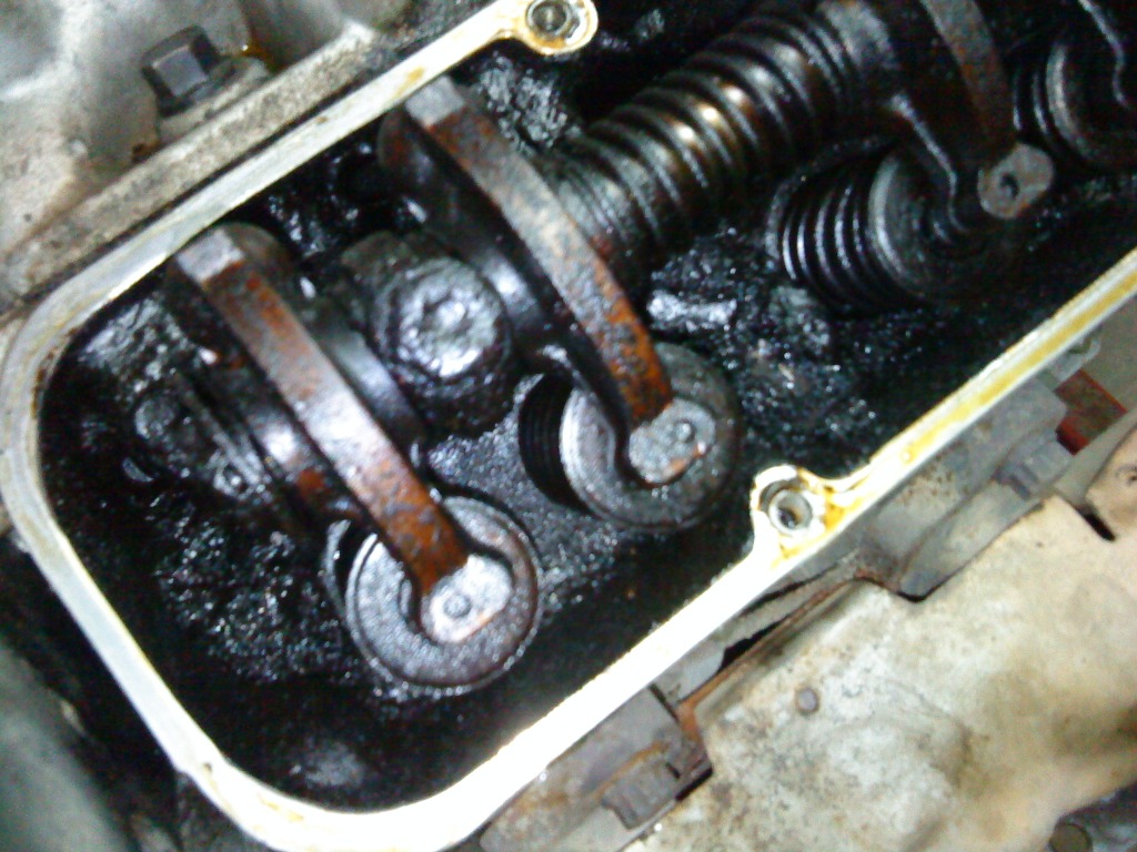

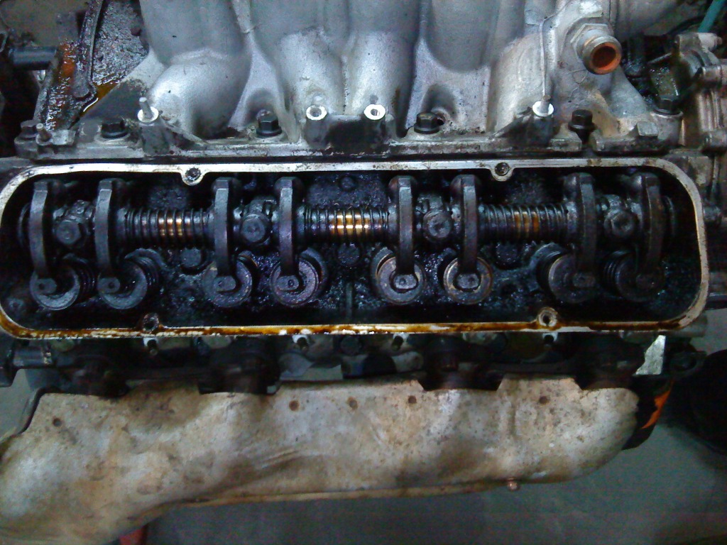

                  #48

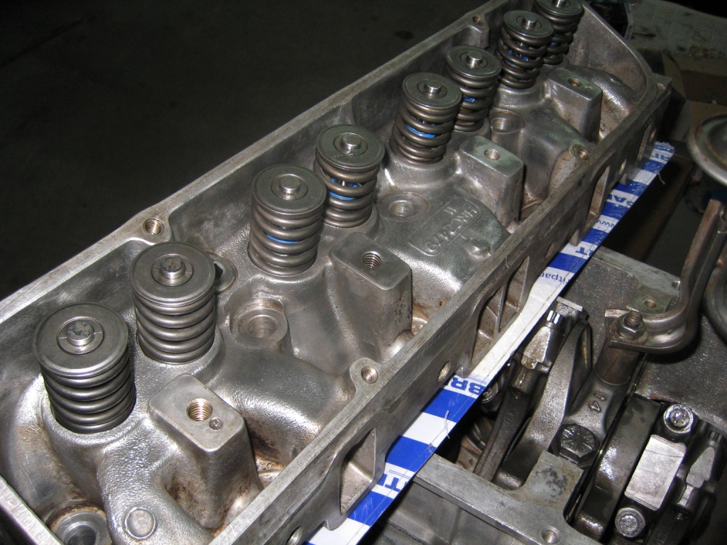

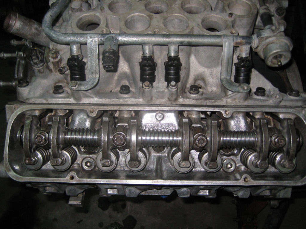

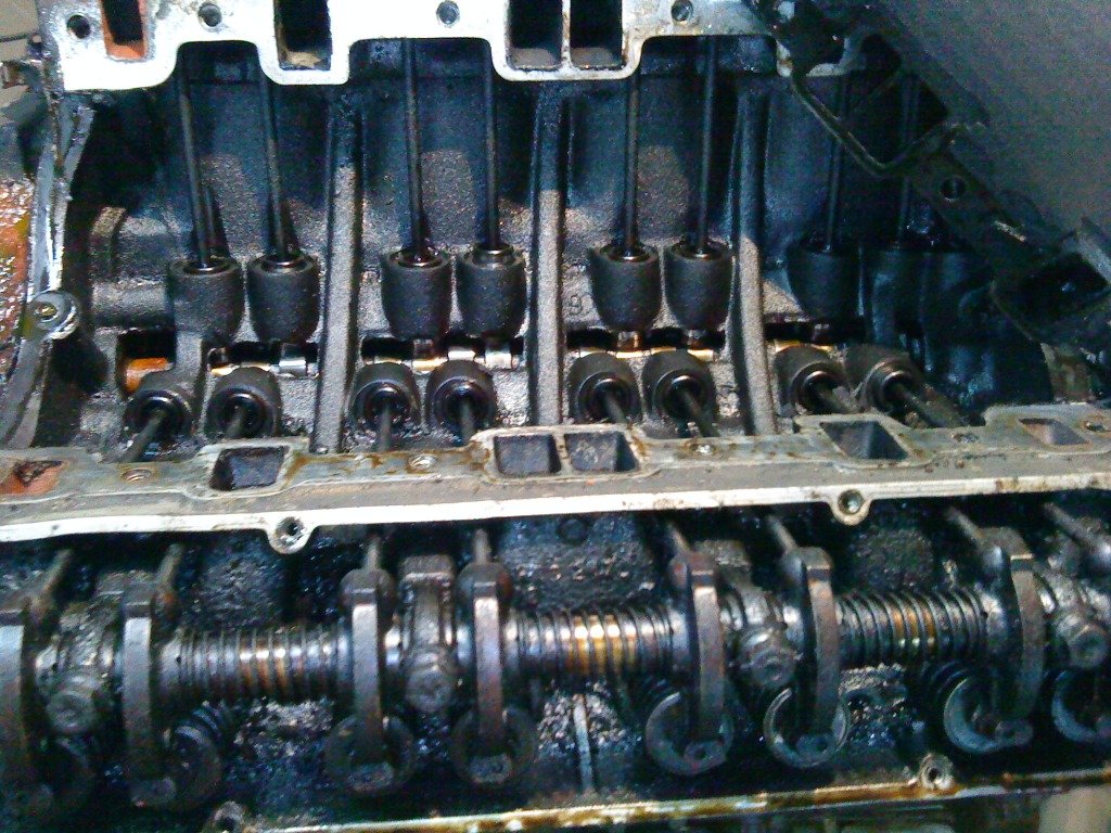

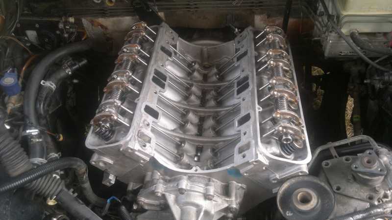

                  Может кому пригодиться. Нашел на английском сайте по породаже запчастей на этот двигатель.оказывается преднотяг гидриков регулируется спечальными шайбами под опоры стоек коромысел. У себя так и сделал)
                  • GrajdaninG Не в сети
                    Grajdanin
                    #49
                    Хм, у меня такие пластины стояли...
                    • AndreiA Не в сети
                      AndreiA Не в сети
                      Andrei

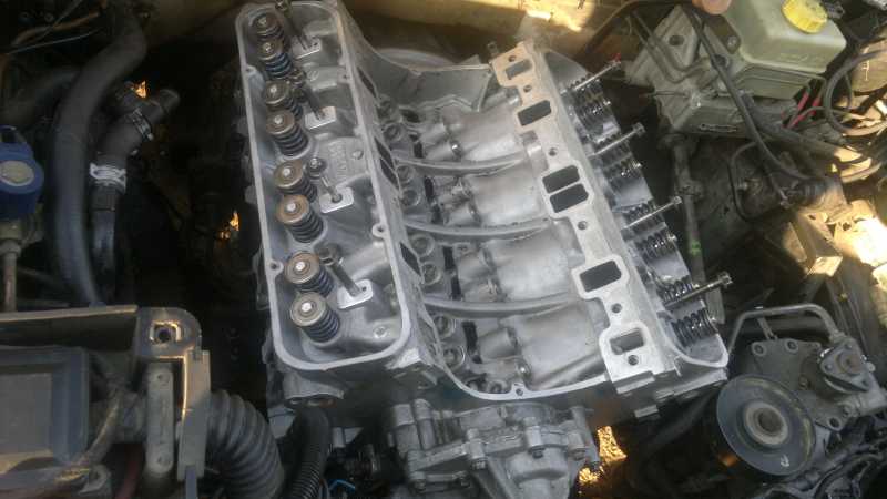

                      #50

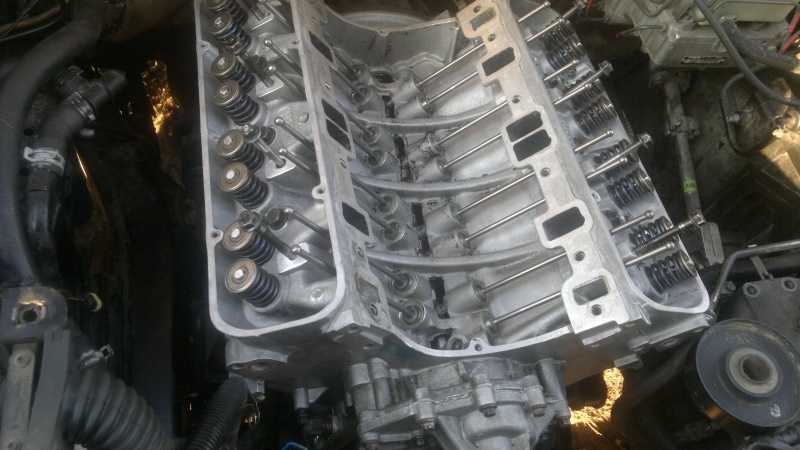

                      Предыстория: Собрал двигатель полностью на новых запчастях завел, все ок проехал 200-300 км и решил заменить штанги. Штанги ставил усиленные трубчатые. Диаметр 8мм родные 6,7мм. Отерстие в голове 10 мм. Учитывая смещение штанги относительно центра отверстия в голове возможно трение штанги. (В мыслях думал что и подвиснуть может). Так вот решил заменить на оригинал поставил и проехал 10 000 км. Тут опять зачесалось. Собрался менять рокера, ставил сталь решил вернуть люминь (разница в весе 90гр + шумность работы). Заодно рассверлить отверстия в голове и вернуть усиленные штанги. Все сделал, поставил и не углядел натяг на гидрике. Загнуло пару клапанов при прокрутке стартером. Все детали уже стояли на двигателе толко на разных и не вместе вот и не подумал.
                      Так вот будте бдительны при установке новых деталей грм. Теперь делаю прокладки под стойки разной толщины для регулировки преднатяга.
                      Рекомендуемый преднатяг 0,5 -1 мм (зазор между ограничителем хода гидрокомпенсатора и упорной шайбой),
